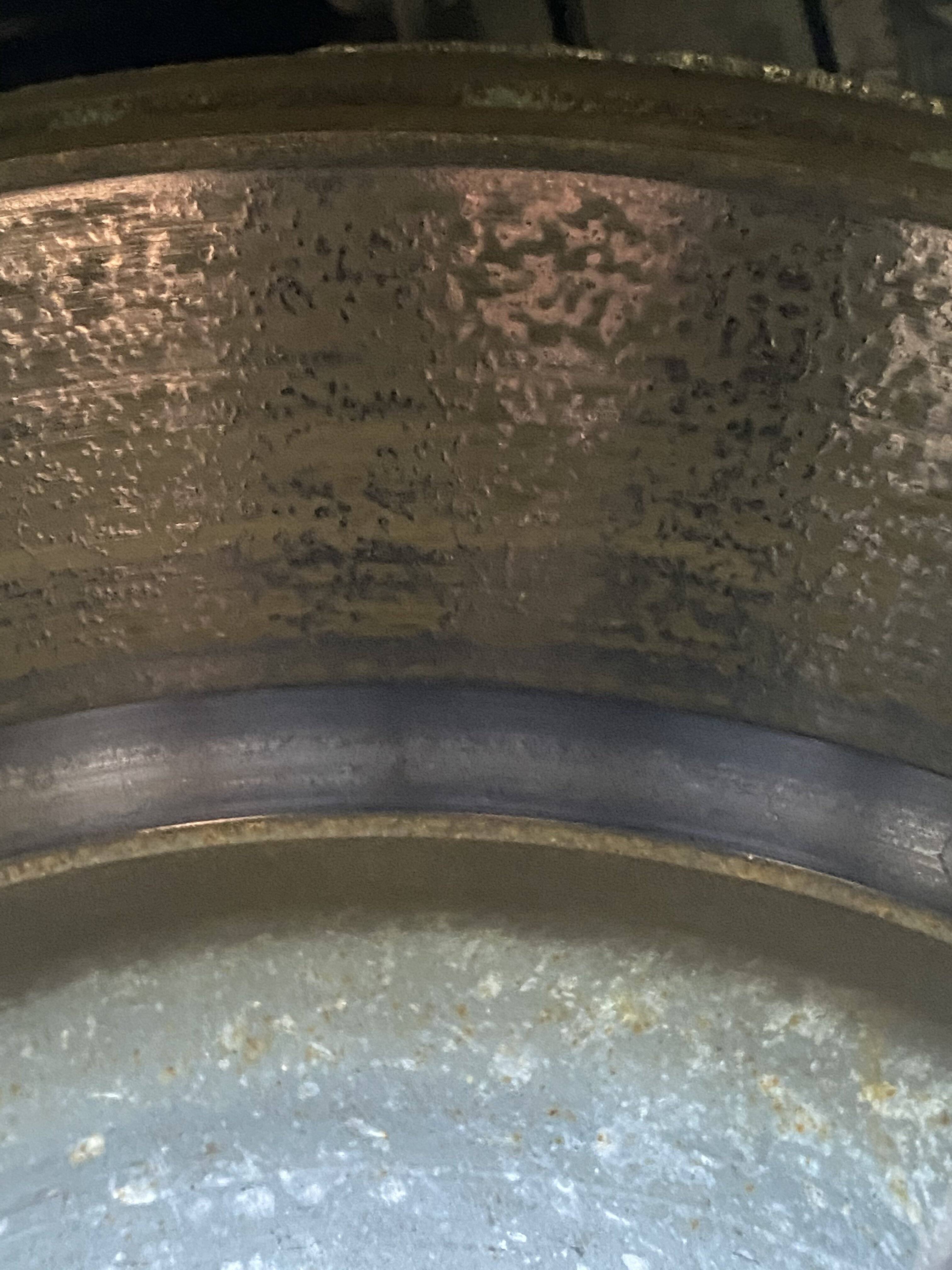

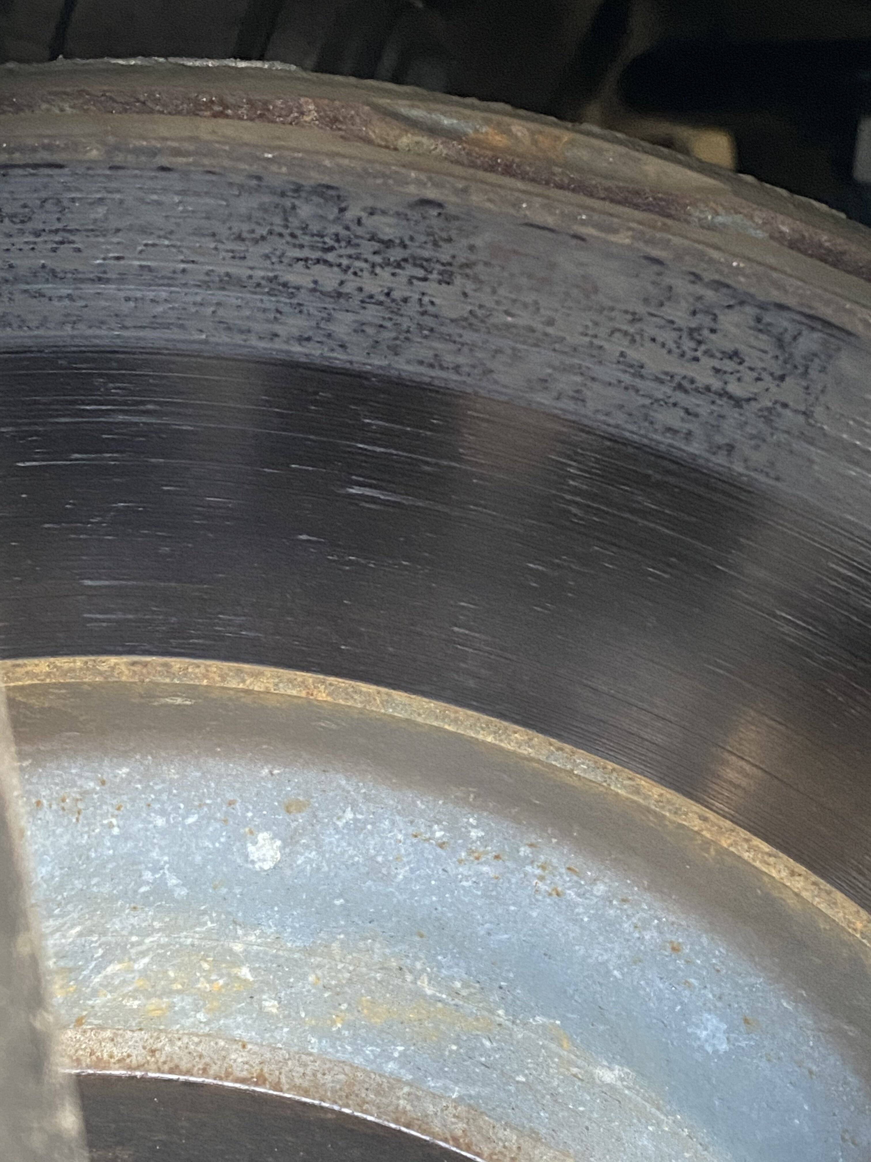

Buongiorno a tutti! (Non scrivo da tempo perché l’APP non sta funzionando)
Ieri la mia Giulia (aprile 2018, 20000km) è stata bocciata all’ispezione del TÜV 😕
I dischi posteriori sono stati giudicati pericolosamente corrosi.
Ho chiesto al servizio clienti FCA di coprire le spese, almeno per i materiali.
Non vi nascondo che sono perplesso... a qualcuno di voi è capitato qualcosa di simile?
    784.8 KB · Visualizzazioni: 864
    924.3 KB · Visualizzazioni: 337

Premesso che dalla foto non si rileva se effettivamente sono corrosi, i segni ci sono ma non se ne percepisce la profondità.
Una considerazione... se fossero effettivamente corrosi e pericolosi, non penso che la potresti usare senza emettere rumori e vibrazioni pregiudicanti il minimo confort.
Se qualcuno ha guidato un'auto con i dischi temporaneamente arruginiti sà a cosa mi riferisco... ;)
Dalle foto verrebbe più da pensare a pinze semibloccate, più che a dischi corrosi.
Si vedono i segni dell'azione frenante solo su parte del disco e su uno dei due pare un'azione abbastanza debole. Quanta strada hai fatto prima di andare dal TUV? La macchina frena?

A me ad esempio mi par di vedere un'usura accentuata del disco, comunque non giustificata dai chilometri dell'auto.
E' difficile giudicare dalle foto, in effetti. Ma quella puntinatura di ruggine, tipica di quando si lascia la macchina ferma molto tempo dopo una pioggia, di norma si pialla via dopo poche frenate. Se rimane, vuol dire che è molto profonda o che le pinze pinzano poco o nulla.
Tante volte, l'effetto del sale non lavato via abbastanza è che ti blocca del tutto o in parte la pinza, più che corroderti il disco.

Dalle foto non si vede praticamente niente perchè il disco non è a fuoco, quindi dovresti postare qualche foto migliore.
Comunque c'è un thread sul forum (non chiedermi quale perchè al momento non lo ricordo, ma con un po' di buona volontà potrai trovarlo con la funzione cerca), dove un forumista esponeva un problema di disco "corroso" che da quel poco che si può vedere dalle tue foto, sembrerebbe essere lo stesso caso. In pratica si trattava di una partita di dischi freno difettati e Alfa li ha cambiati in garanzia.
Vedo anche che fai pochi km, se l'auto è rimasta ferma a lungo in zone con alta salinità, di sicuro la cosa non ha fatto bene ai dischi.

L’ho portata al TÜV perché abito in Germania. Per quanto riguarda la profondità della corrosione, credo che sia più che superficiale: uso l’auto ogni giorno e l’ho guidata per diversi chilometri immediatamente prima dell’ispezione.
La frenata è tuttora potente, silenziosa e regolare

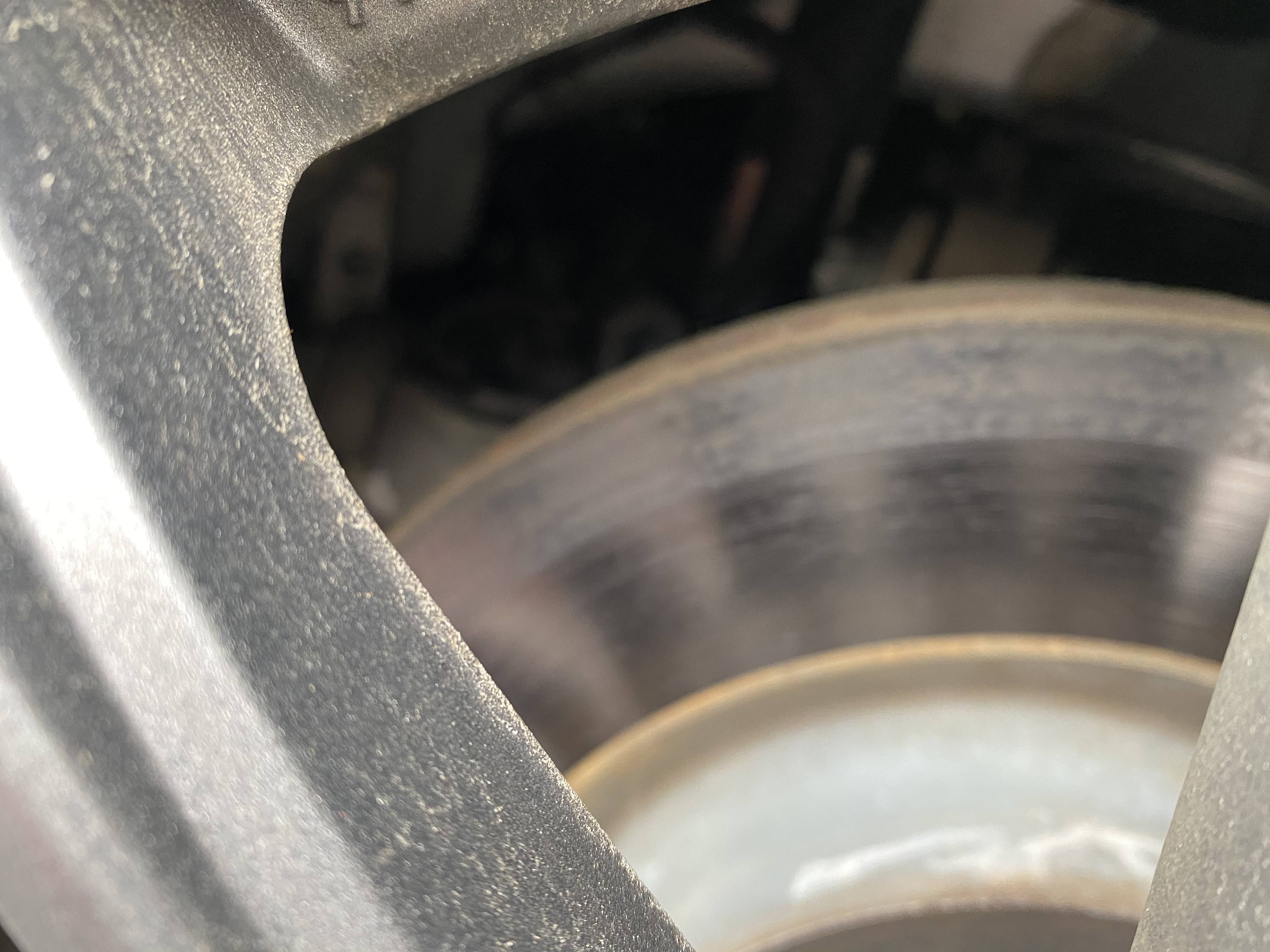

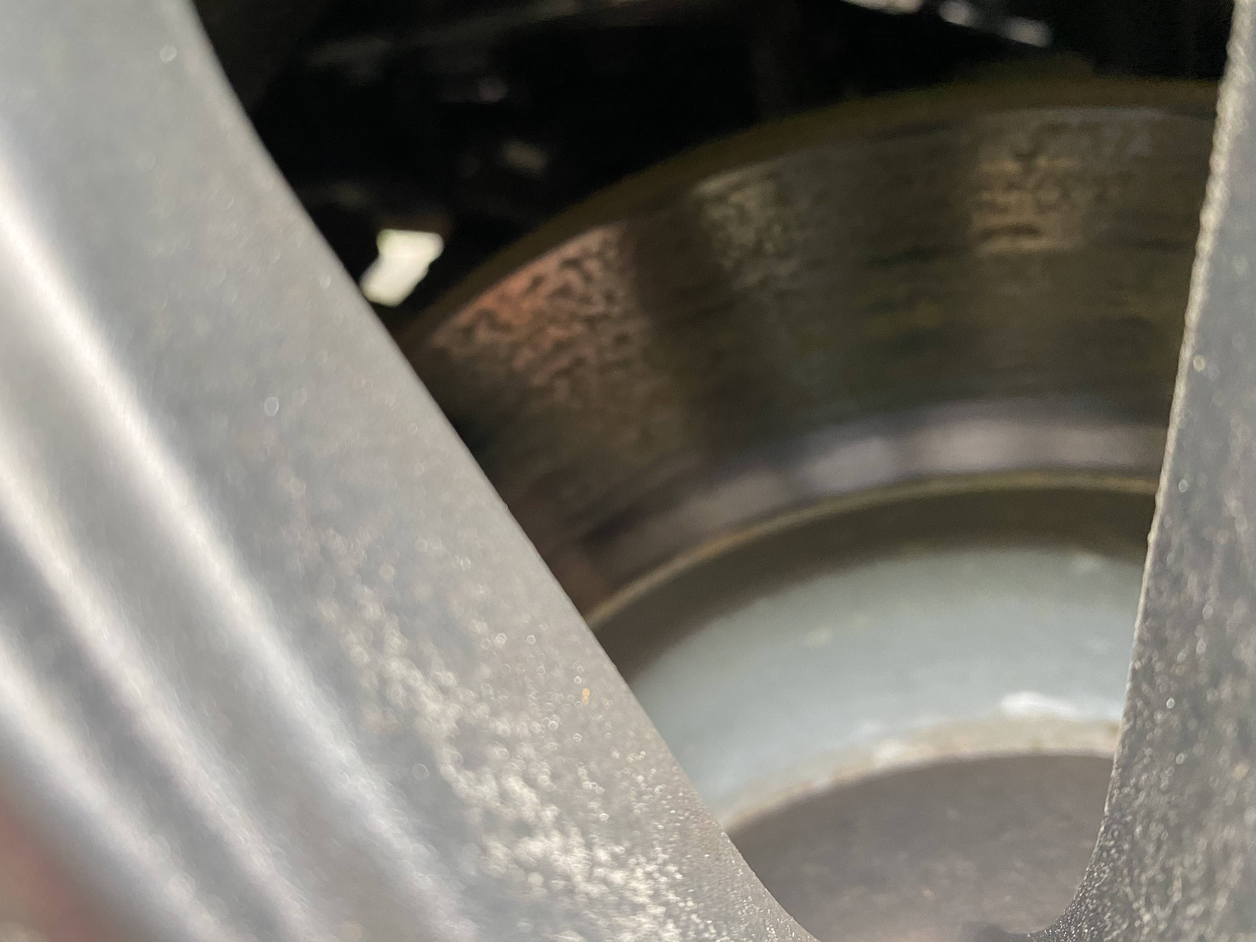

Ehm, hai ragione! Ecco delle foto migliori.
Per ora, il servizio clienti FCA mi ha risposto che sta valutando il caso
