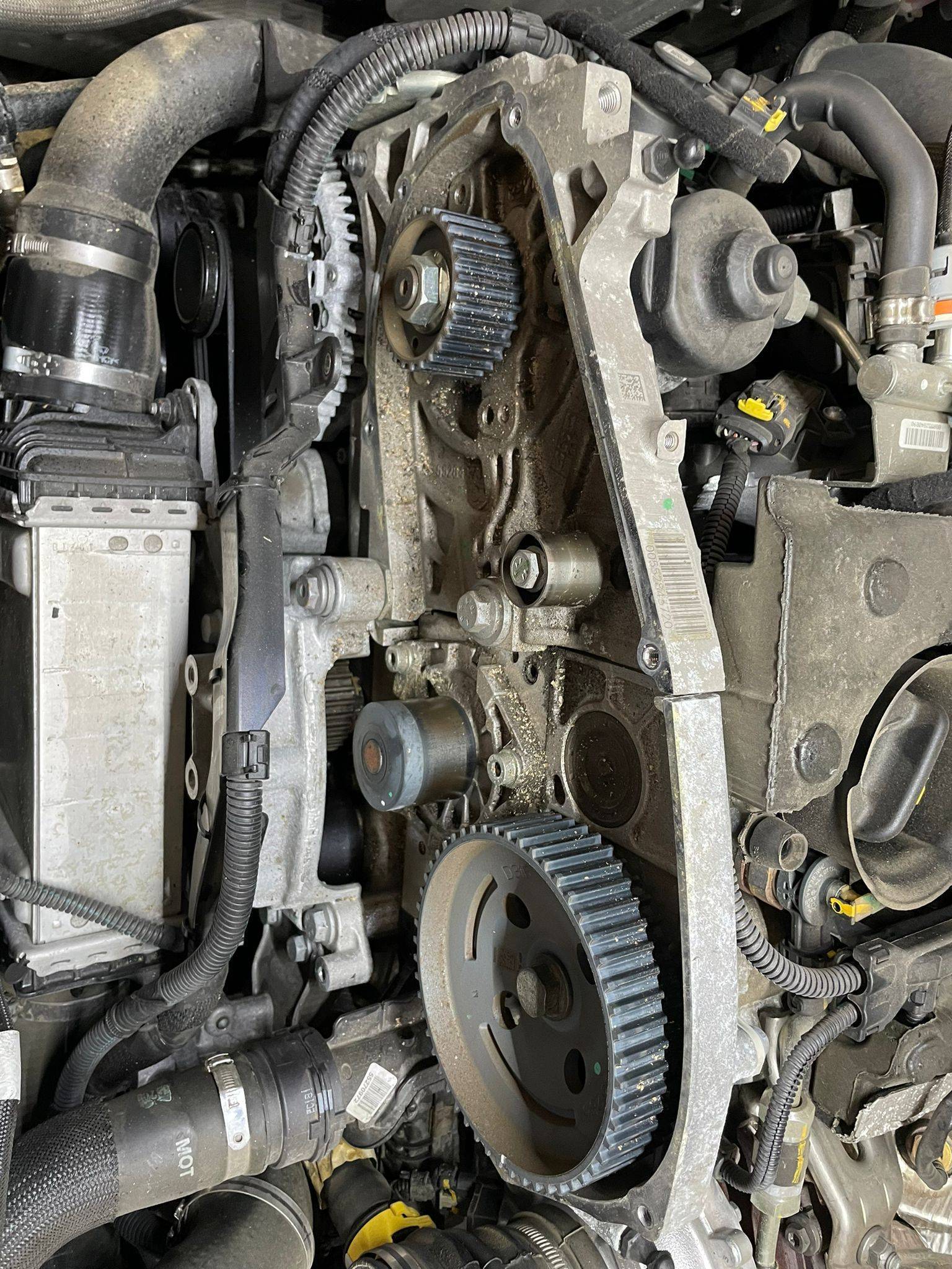

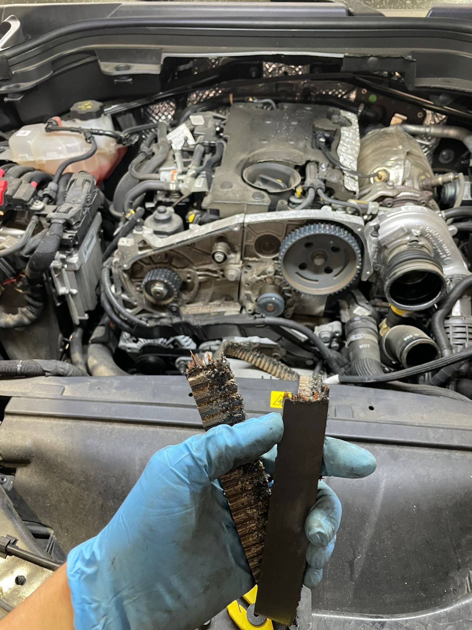

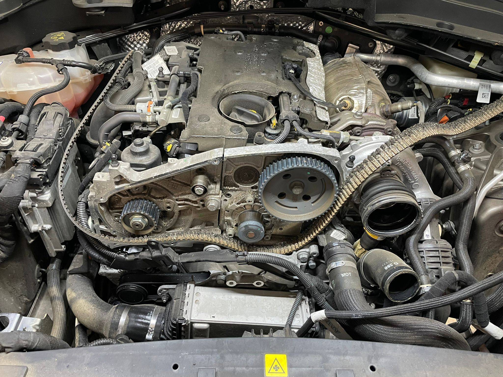

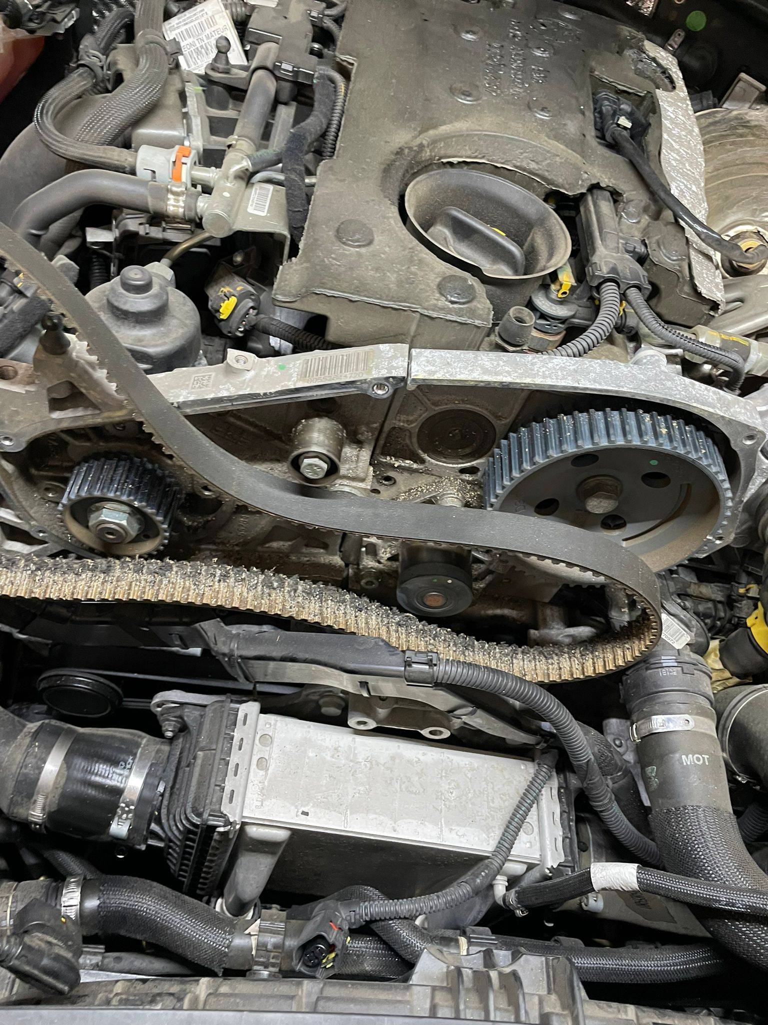

Il disastro è evidente, quello che invito ad osservare è lo scatolotto davanti alla distribuzione, si sfila svitando quattro bulloni di tubi ed allentando le fascette. eppure le ore lavoro da sette schizzano a 12
