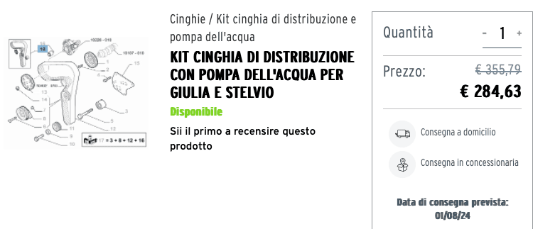

Costo sostituzione cinghia di distribuzione
Costi assurdi... 1200€, 1400€ su 2.2 150/160 - 180/190
fonte: MOPAR
coupon Stellantis Tagliandissimo per una Rwd distribuzione+pompa acqua €.420
