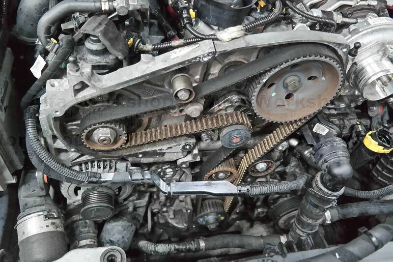

lo smontaggio intercooler aria acqua non mi sembra poi così complesso, quattro tubi e quattro bulloni (tanto la linea d'aspirazione sopra devi smontarla tutta dal filtro fino alla turbina); devi solo aggiungere un'ora di manodopera ed il fluido del circuito secondario, non ci sono pezzi da sostituire.

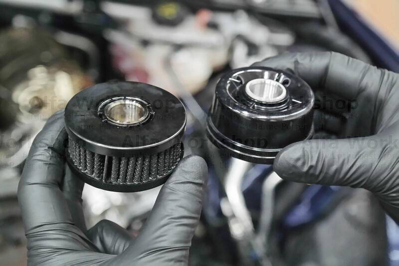

Visto che ci sei fai sostituire il filtro blow by dietro il tendicinghia dei servizi. La cinghia servizi e la puleggia parastrappi sull'albero motore sarebbe meglio sostituirla piuttosto che rimontare il vecchio. Rimontando la tubazione dello scambiatore fai montare fascette standard jubilee, sulla linea di aspirazione sono molto più sicure delle bellissime click r.

350 euro di materiali è il giusto e cinque ore di manodopera mi sembrano più che adeguati, considerando che se ha fatto il lavoro bene ha dovuto anche installare il kit blocco distribuzione per il blocco dell'albero motore e dei due alberi a camme, lavoretto questo che prevede di smontare il sensore di pressione del rail ed il ritorno olio dalla turbina.
Notare differenza tra il separatore vecchio e quello modificato per risolvere il tema dei vapori o per lo meno mitigare i problemi potenziali
