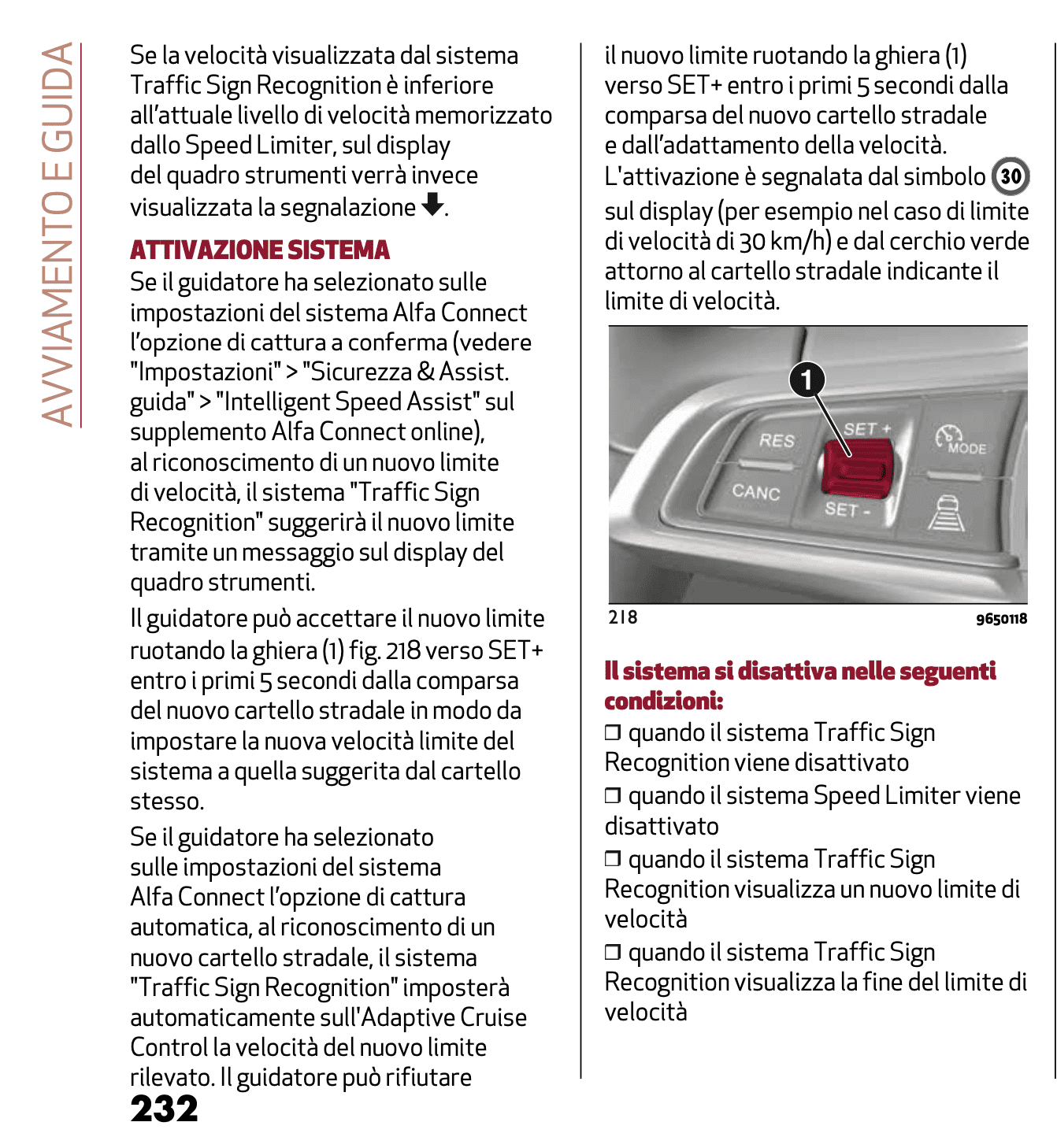

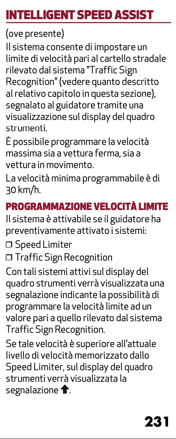

Innanzitutto ho guardato il LUM ed ho scoperto che è cambiato abbastanza. Non si trova più la parte di "sempre attivo", "cattura e cancella" o "cattura e conferma".
In pratica dice che il TSR che legge i segnali è sempre attivo. (e va bene)
L'Active Cruise Control lo puoi attivare quando vuoi. (e va bene)
L'ISA in questo caso è sempre attivo con la sola logica del "cattura e conferma". Nel senso che se vede un cartello con velocità diversa da quella dell'ultimo cartello letto, ti propone di schiacciare SET+ e impostarla. Se non tocchi nulla dopo 5 secondi sparisce.
Ed è esattamente il comportamento della mia.
Ne ho parlato con il capo-officina, mi ha detto che Alfa ha ricevuto lamentele e tutte le auto che consegnano (più o meno da 2 mesi) sono così.

Per l'esattezza, a me il menù ISA NON compare proprio nonostante quando provai la macchina a settembre, le voci c'erano ma si potevano settare come piace, credo, a tutti noi ovvero puoi arrivare a farti avvisare di ogni cartello di velocità facendo in modo che la macchina ti chieda se vuoi adeguarti al nuovo limite ma se non fai nulla, lei continua ad andare come faceva prima.
Per intenderci, a me capita che legga i cartelli di 40 delle corsie di uscita (che è già un grave errore!!!) e mi chiede se voglio adeguarmi e per farlo dovrei premere il pulsante bilancere +. Se nulla faccio, lei continua come se nulla avesse visto.
