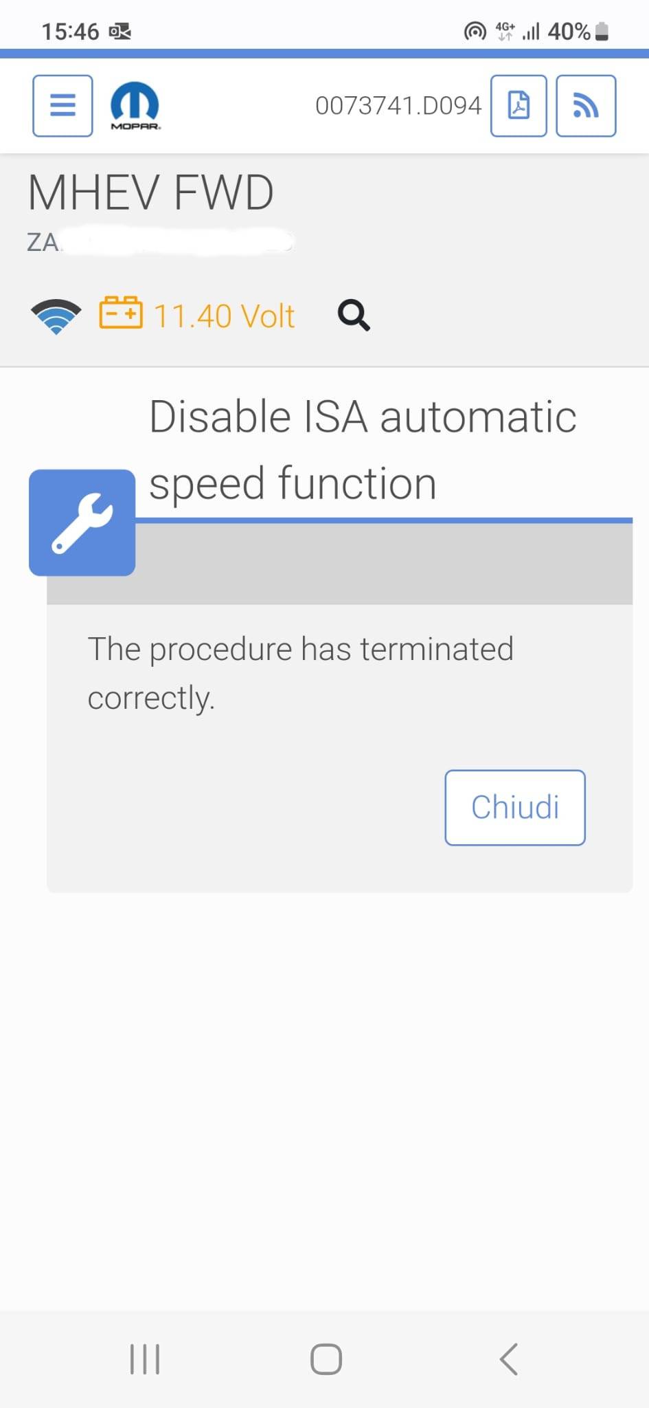

Dopo 6 mesi di battaglia con Alfa e con l'officina e non so quanti viaggi fatti, fortunatamente ho trovato un addetto che mi è sempre stato dietro cercando di risolvere il problema e impuntandoci ci siamo riusciti.
Dopo averla lasciata per l'ennesima volta in attesa dell'intervento di un tecnico del reparto engineering, l'addetto sotto mio consiglio è entrato nelle centraline alla ricerca della famosa impostazione ISA scomparsa e l'ha trovata insieme alle impostazioni delle chiusure centralizzate e dei finestrini.
Ha disabilitato il funzionamento automatico e adesso funziona correttamente!!
Mi ha fatto anche altri 3 aggiornamenti e speriamo si sia risolto anche l'altro odioso problema dell'accecamento della telecamera quando piove!!
Quindi consiglio... insistete, insistete, insistete e soprattutto segnalate il più possibile i problemi perchè solo in questo modo verranno risolti.

Ora si comporta come il video che ti ho inviato quindi?
Magari potrebbe essere una buona cosa, per chi non avesse ancora risolto, avere qualche riferimento della tua officina affinché ognuno possa recarsi nella sua e, a fronte di un "non sappiamo cosa fare", invitare il suo tecnico a prendere contatti diretti col tuo!!!!!

Grazie mille, tramite le tue indicazioni oggi in Alfa hanno accettato di provare a risolvere il problema dell'ISA ed hanno effettivamente disattivato il funzionamento in automatico. Adesso rileva il nuovo limite e mi chiede se voglio adeguare la velocità.
