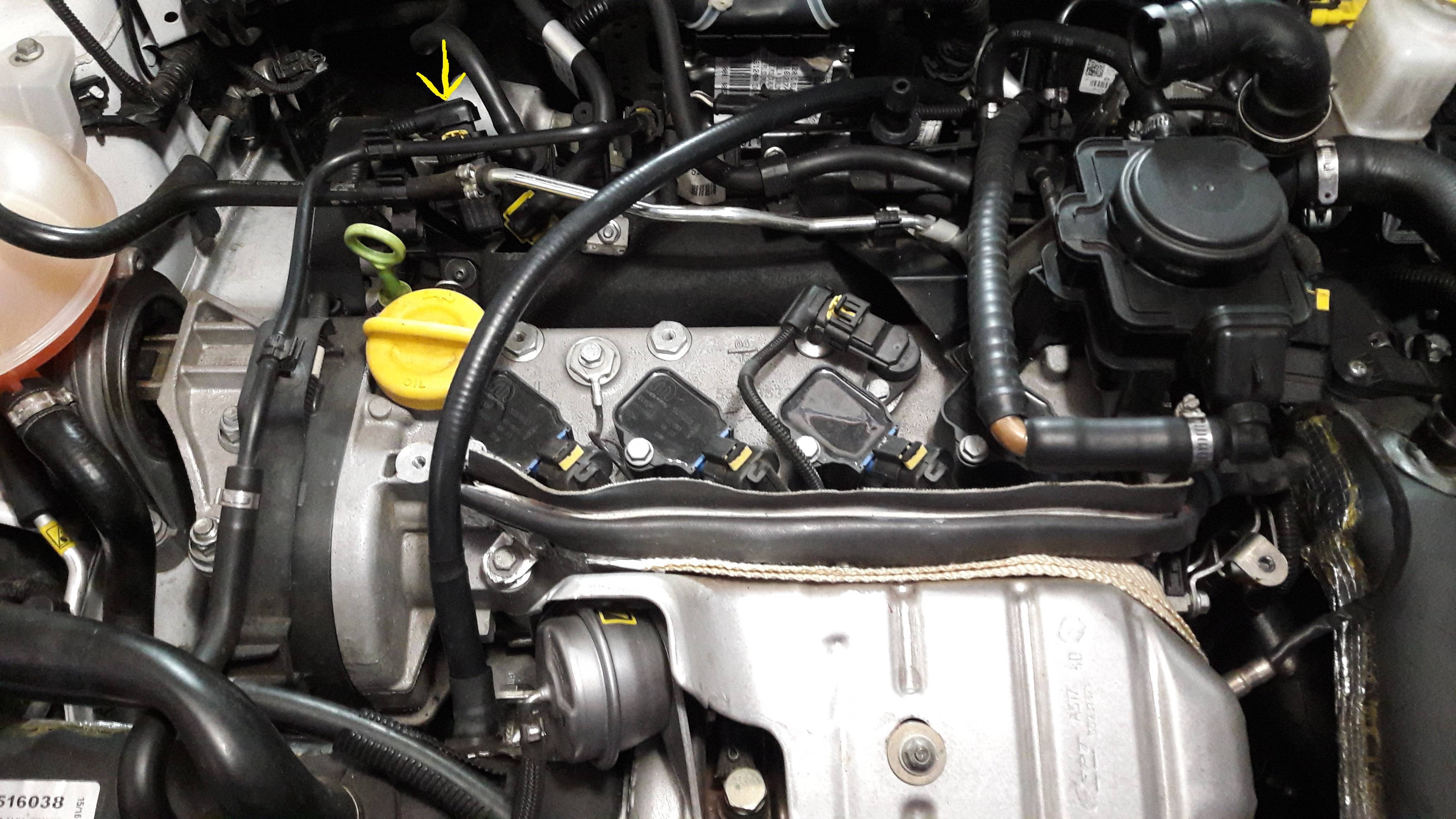

Buongiorno a tutti;
da circa 1 mese ho qualche problema con la spia avaria motore che mi si e' accesa 4 volte. Ho portato la vettura in officina ed il meccanico mi ha detto che poteva essere il sensore pressione e temperatura gpl, ma secondo lui non era il caso di sostituirlo x il momento. La spia si e' riaccesa successivamente altre 3 volte nel giro di 3 settimane e come appare , scompare da sola dopo qualche giorno.Quando si accende ,il selettore DNA non funziona. Ho effettuato diagnostica fai da te e mi segnala P0171; nel frattempo ho smontato e pulito sensore pressione e temp. GPL; la ricerca del cod. sul web mi indica un possibile malfunzionamento del sensore MAF tra le possibili cause. Vorrei smontarlo x pulirlo ho sostituirlo se serve, ma dove c...o lo trovo? Solitamente si trova a valle del filtro dell'aria, ma io non lo vedo....
Se qualcuno mi puo' indicare dove lo trovo e se devo accedervi da sopra o da sotto la vettura ?
Grazie 1000.
Martex
Ti ho evidenziato con la freccia gialla il connettore del sensore MAF. Da li capisci la posizione che ha sul collettore di aspirazione e si smonta tenuto da una semplice vite torx.
Sulla Giulietta 1,4 il debimetro non esiste, questo MAF ne fa le funzioni.
E ricordati che l'errore da te rilevato è un errore generico, potrebbero essere anche altre le cause, comunque la pulizia del MAF male non fa.

Grazie 1000 x la risposta e la precisazione; ieri , dopo aver pulito il sensore pressione gpl, ho resettato la spia mediante OBD. Stamattina la macchina va benissimo ,ma e' stato cosi anche le altre volte poi e' ricomparsa la spia.... Staremo a vedere.
