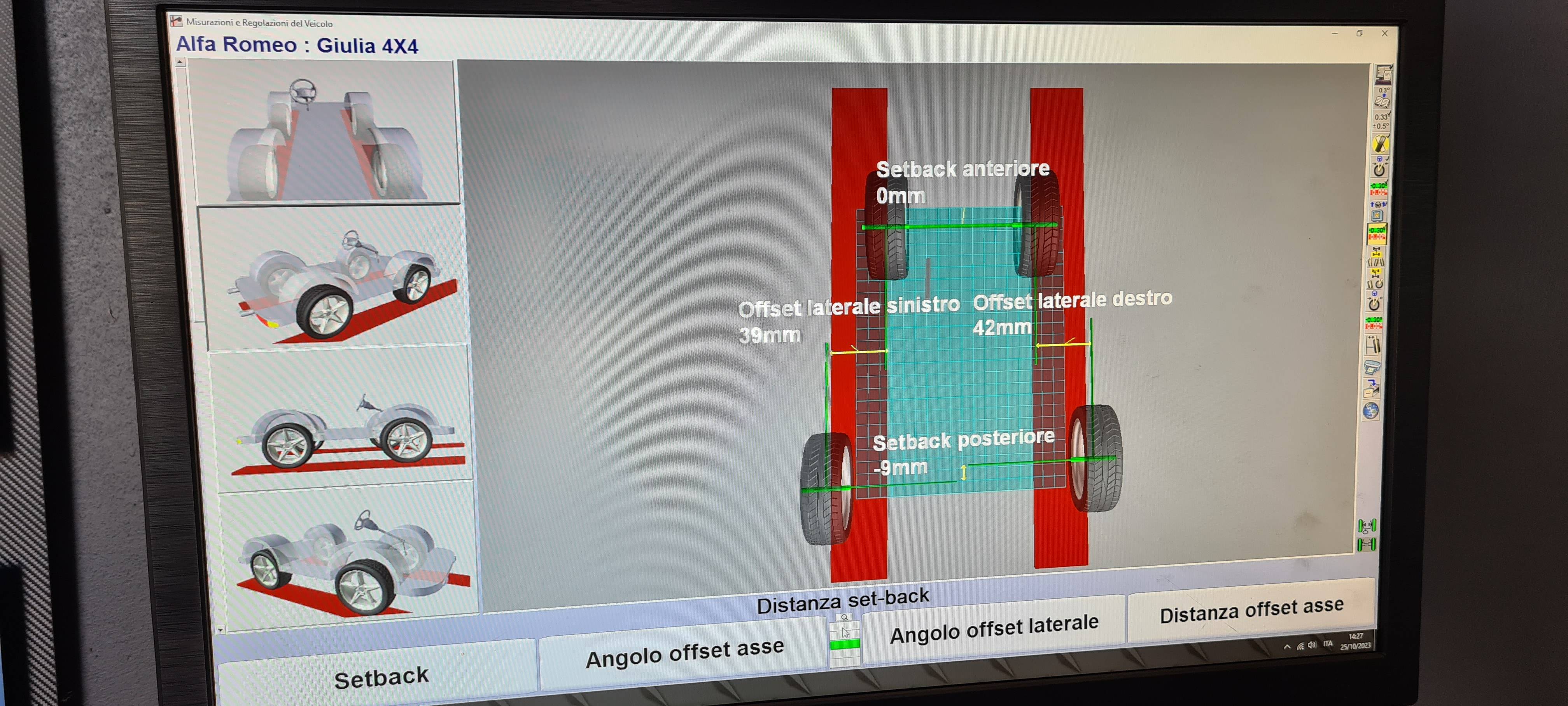

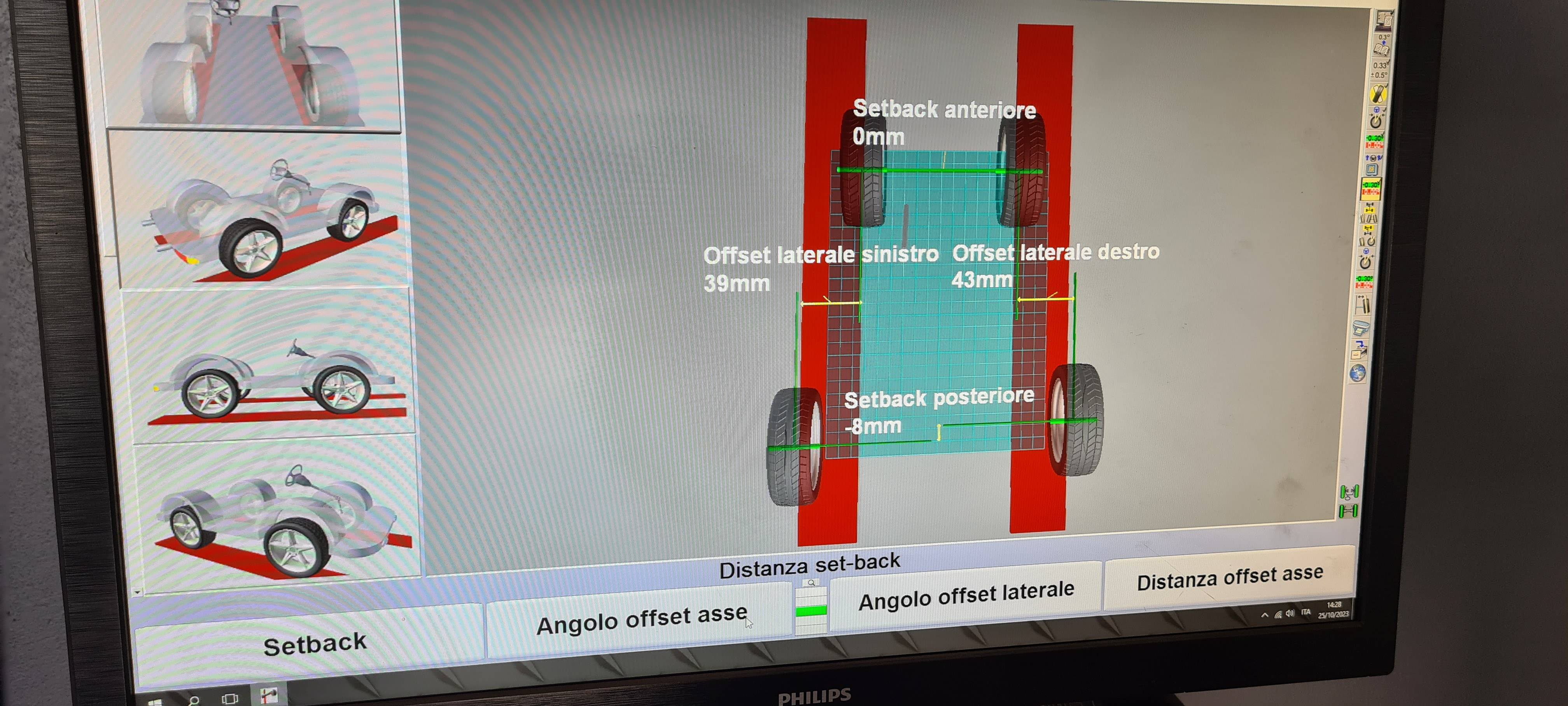

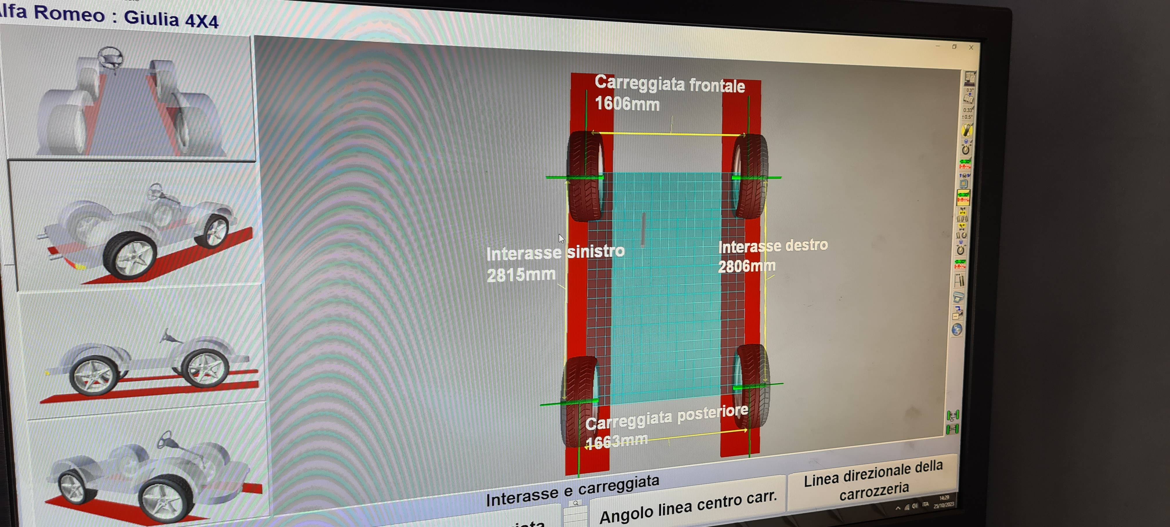

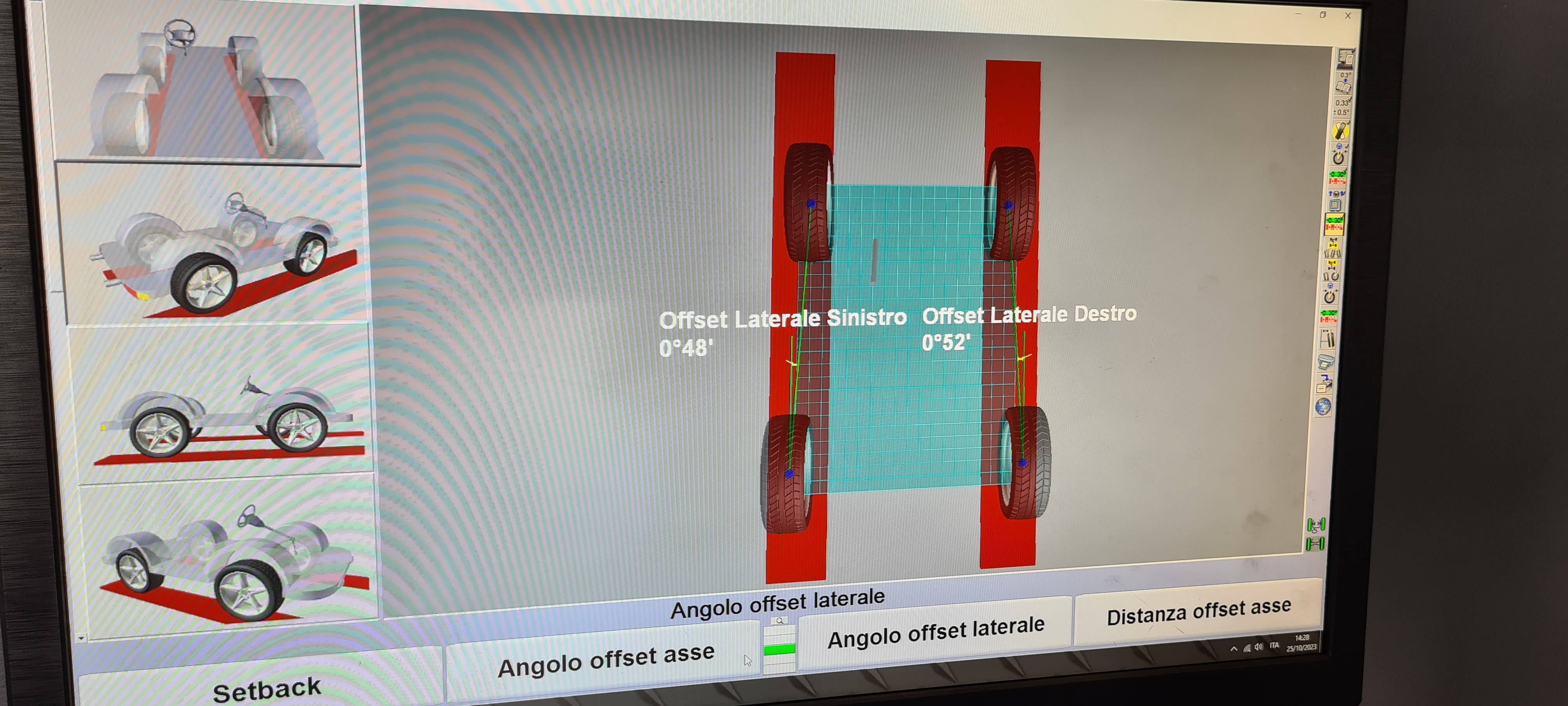

Ho una novità, ho deciso di ricontrollare la convergenza e oggi sono andato, dopo l'intervento in ALFA allo sterzo e al sensore angolo di sterzata. Riparlando ancora con il gommista di quello che mi era accaduto, perché a lui non gli tornavano delle cose sui dati che leggeva dopo aver messo su i sensori per la convergenza(così mi diceva) si avvicina un'altra persona che non conoscevo e stava ascoltando, dice al gommista, "aspetta voglio vedere dei dati sul monitor della convergenza". Chiedo al gommista chi fosse, era il tecnico della macchina della convergenza, il quale stava guardando schermate del programma. Ad un certo punto mi dice, forse ho trovato il tuo problema, ci fa vedere il monitor e dice, hai un disallineamento di circa 8/9 millimetri sull'asse posteriore, probabilmente il colpo che hai preso ha causato questo, ma non si puo risolvere adesso questa è una questione meccanica ecco perché non senti la macchina a posto nelle curve, nei cambi di direzione destra sinistra".
Come avevo detto in precedenza ero ormai sicuro, dopo tutti i tentativi di sistemare l'assetto che il colpo mi aveva provocato qualcosa di meccanico. Sento troppo la macchina, come dire storta ecco.
Adesso andrò in ALFA a spiegare la situazione con tanto di foto fatte e vediamo se riusciamo a sistemare il problema.
Vi allego le foto, così mi date un parere.
