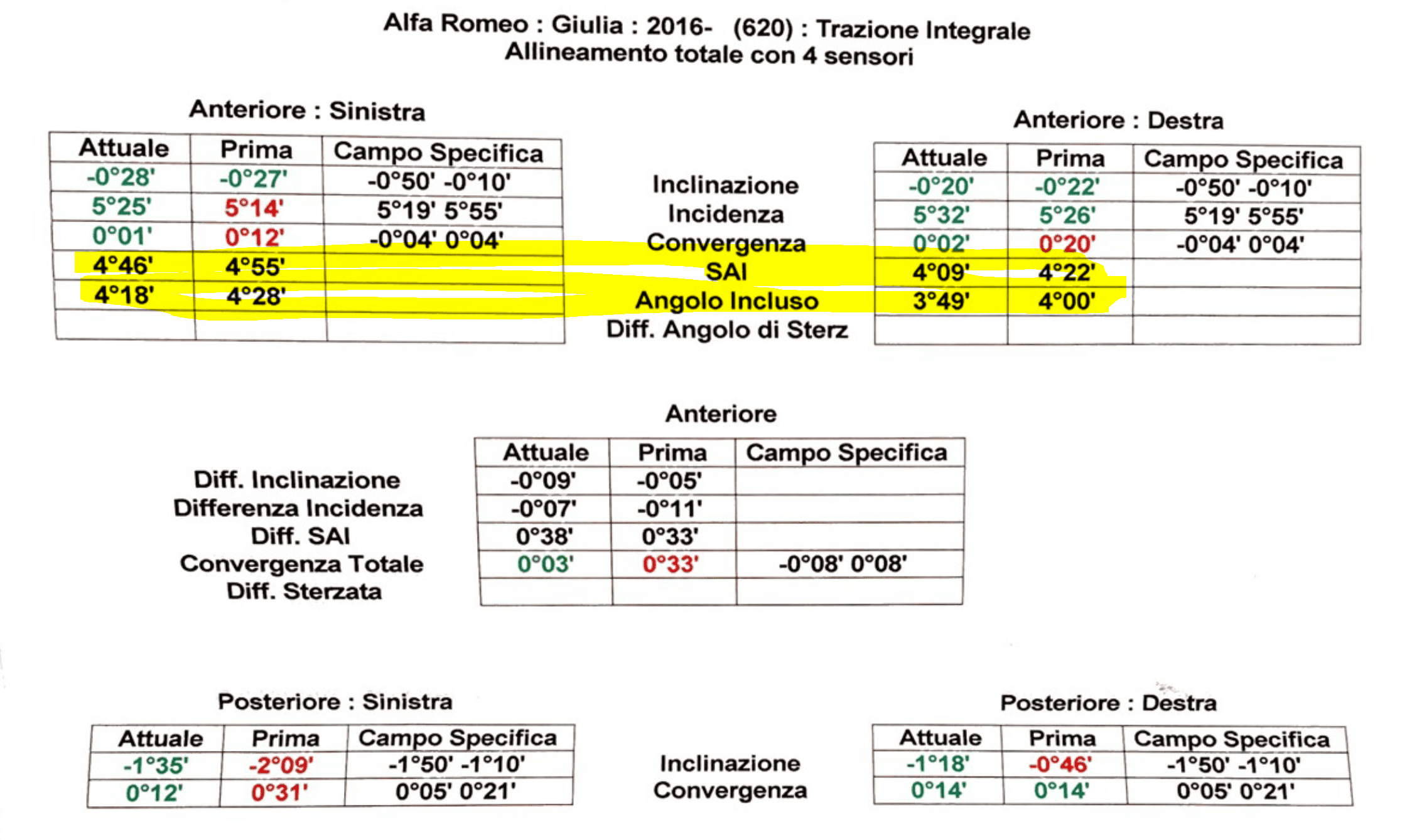

Ciao Ragazzi, ho un aggiornamento interessante
Allora il mio problema pare che non siano le gomme. Le ho sgonfiate a 2,2 e 2,3 e il problema della deriva a destra persiste, specie in autostrada a 120-130 dove è evidente. Peraltro, permane sempre il problema per il quale sento un maggiore carico sulla sinistra e minore sulla destra. Idem il riallineamento dello sterzo è istantaneo a sinistra, mentre a destra non avviene mai bene.
Ho ri-esaminato i dati di convergenza, che riportano anche questi altri 2 che vedete sotto:
-SAI (Steering Angle Inclination - Inclinazione Angolo Sterzo)
-Angolo Incluso
(Somma algebrica del valore dell'inclinazione del montante con il valore dell'angolo di campanatura)
Vedete che presentano dei valori leggermente difformi tra destra e sinistra...e se vedete è proprio l'anteriore destro che presenta in tutti e due i valori una inclinazione inferiore e ciò sarebbe compatibile con la deriva a destra.
Questi due parametri non possono essere modificati dal gommista e dovrebbero dipendere da:
-Campanatura
-Allineamento Scatola sterzo con assale anteriore
Ed entrambe queste cose sono compatibili con i problemi riscontrati sopra
Ho parlato della cosa ad una persona che si occupa di preparazioni e assetti corsa, mi ha detto che probabilmente il problema è dovuto ad un urto che ha modificato l'allineamento della scatola dello sterzo e/o ha impattato la campanatura (da capire in che modo...)....si ritorna ai sospetti iniziali che la macchina abbia subito una botta e che chi ci ha lavorato (concessionario che mel'ha consegnata) abbia cercato di sistemare le cose alla bene meglio agendo sulla convergenza per compensare i problemi di assetto (ricordo i segni di rimozione del paraurti...)
Forse ci siamo. A Settembre porterò l'auto presso un centro Alfa molto competente che mi è stato consigliato per aprire un ticket direttamente ad Alfa Romeo, sperando di arrivare ad una fine...
