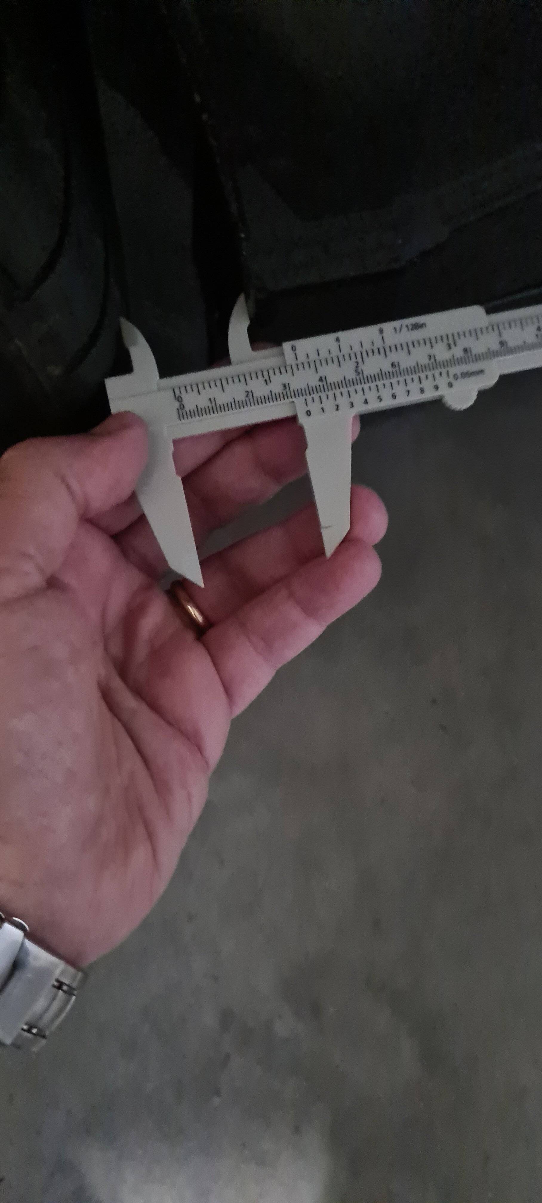

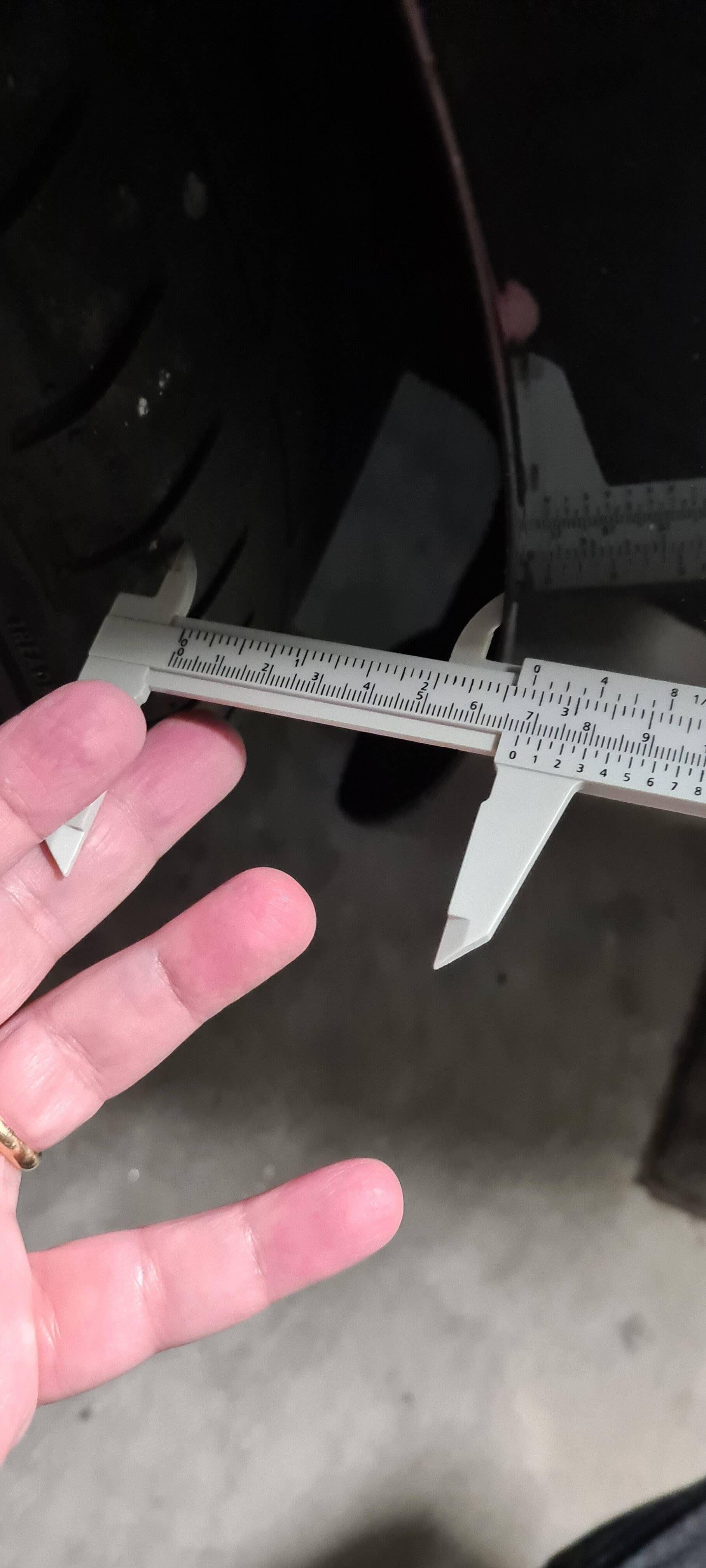

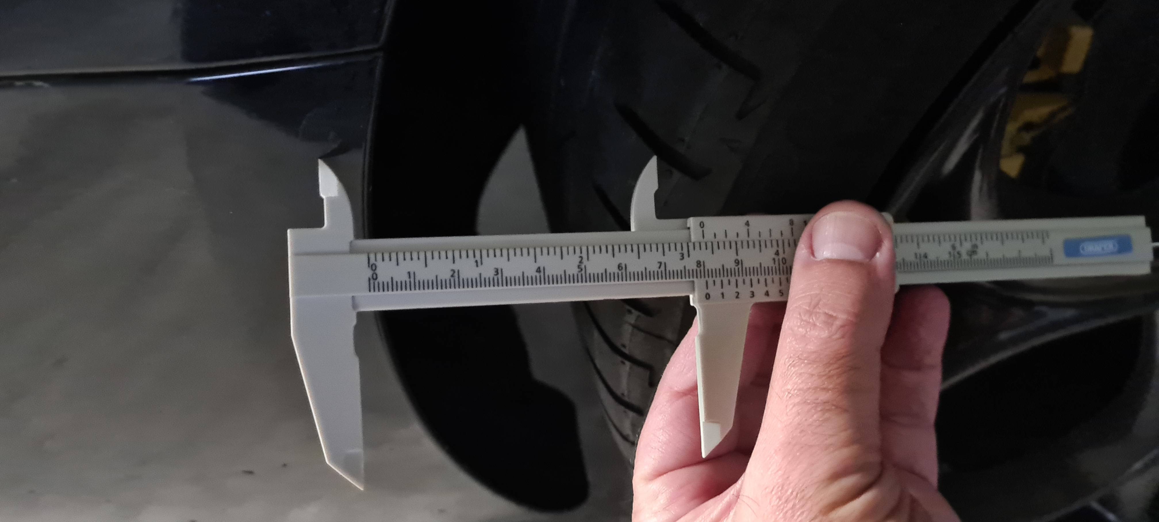

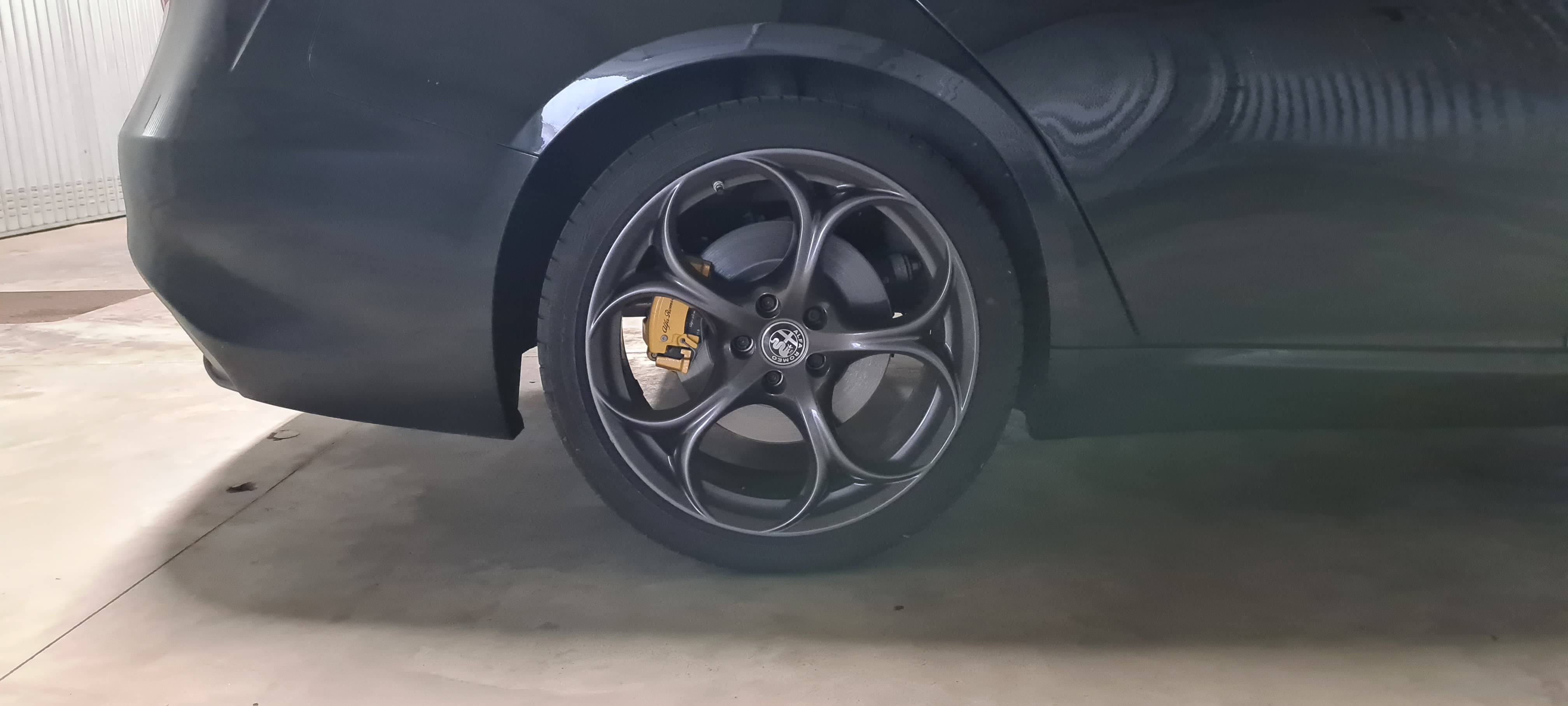

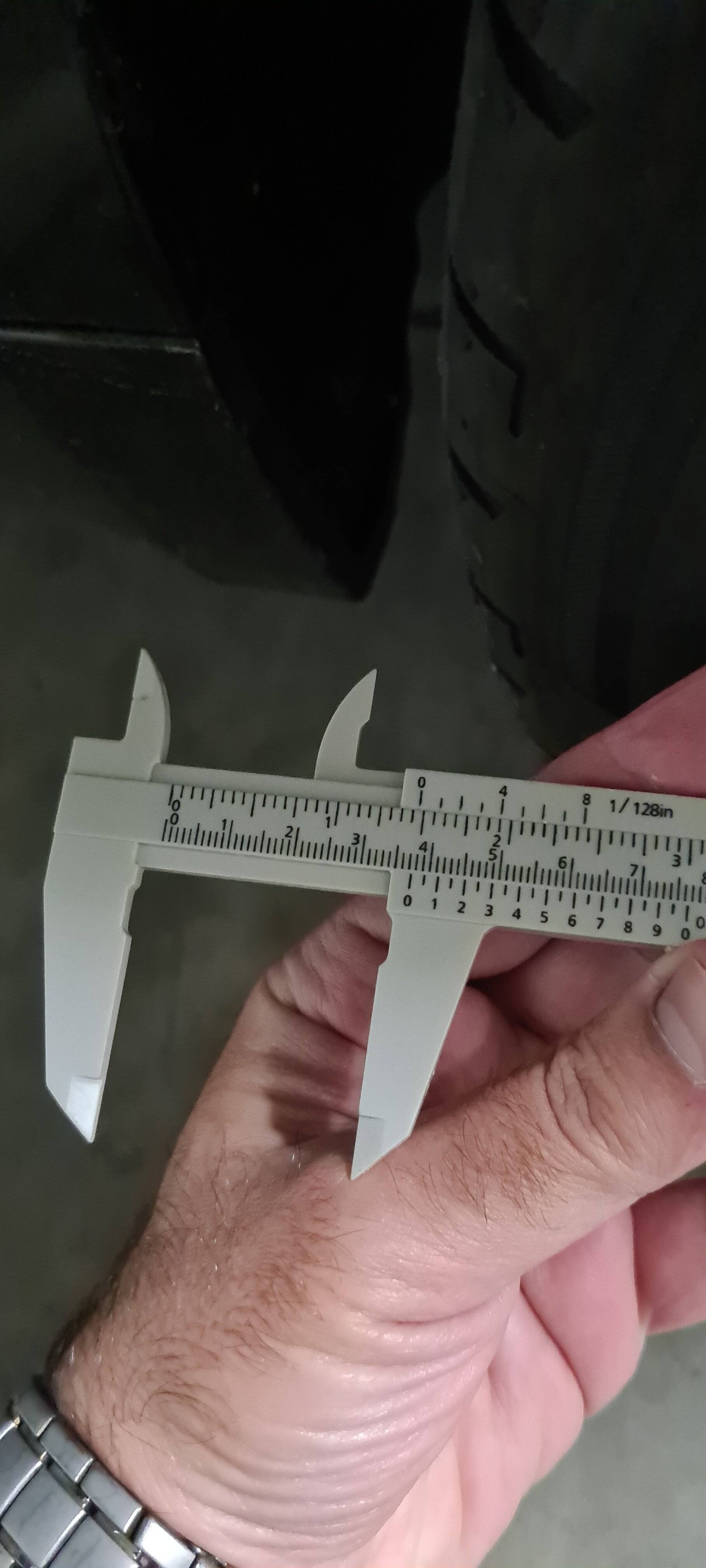

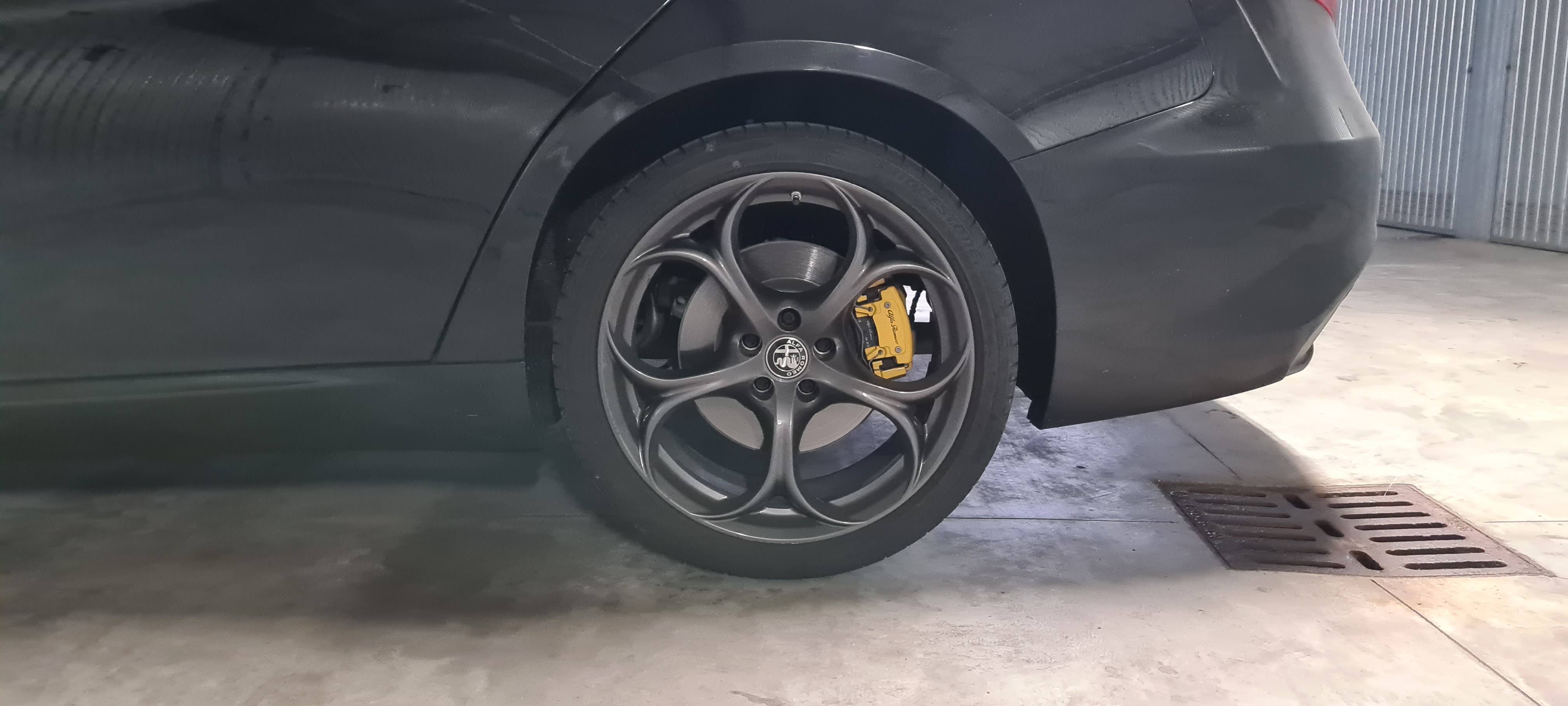

Beh per forza devo aspettare il 13 novembre su quello nn ci piove, era solo per sapere un parere su quello che possa essere il problema. Possibile che si sia spostata tutta la sospensione mi chiedo. Ad ogni modo, oggi ho provato a fare delle misurazioni con un calibro e poi ho fatto delle foto, giusto per vedere cosa mi risultava. Nella parte anteriore della ruota sinistra, mi risulta una distanza dalla lamiera di 3.75cm circa, mentre sulla destra 3. 35cm circa. Ho preso come riferimento il lamierato perché, ho pensato. magari le minigonne possono avere più tolleranza di montaggio visto che sono montate sotto la scocca. E ho misurato anche la distanza nella parte posteriore delle gomme con 6.8cm sulla sinistra e 8cm sulla destra. Quindi in effetti sembrerebbe ruotata la sospensione, però lo scopriremo il 13, anche se mi hanno detto che mi faranno almeno 2 giorni di fermo macchina. Allego le foto, ne ho fatte anche due alle posteriori per avere una immagine frontale per vedere la differenza
    392.1 KB · Visualizzazioni: 156
    400.6 KB · Visualizzazioni: 154
    393.5 KB · Visualizzazioni: 163
    344.1 KB · Visualizzazioni: 139
    407.4 KB · Visualizzazioni: 152
    339.8 KB · Visualizzazioni: 156
vedo che da un lato misuri 6,8 dall'altro 8,0... non saprei se 12 millimetri di differenza possano essere un problema.... occorre un parere di qualcuno più esperto.

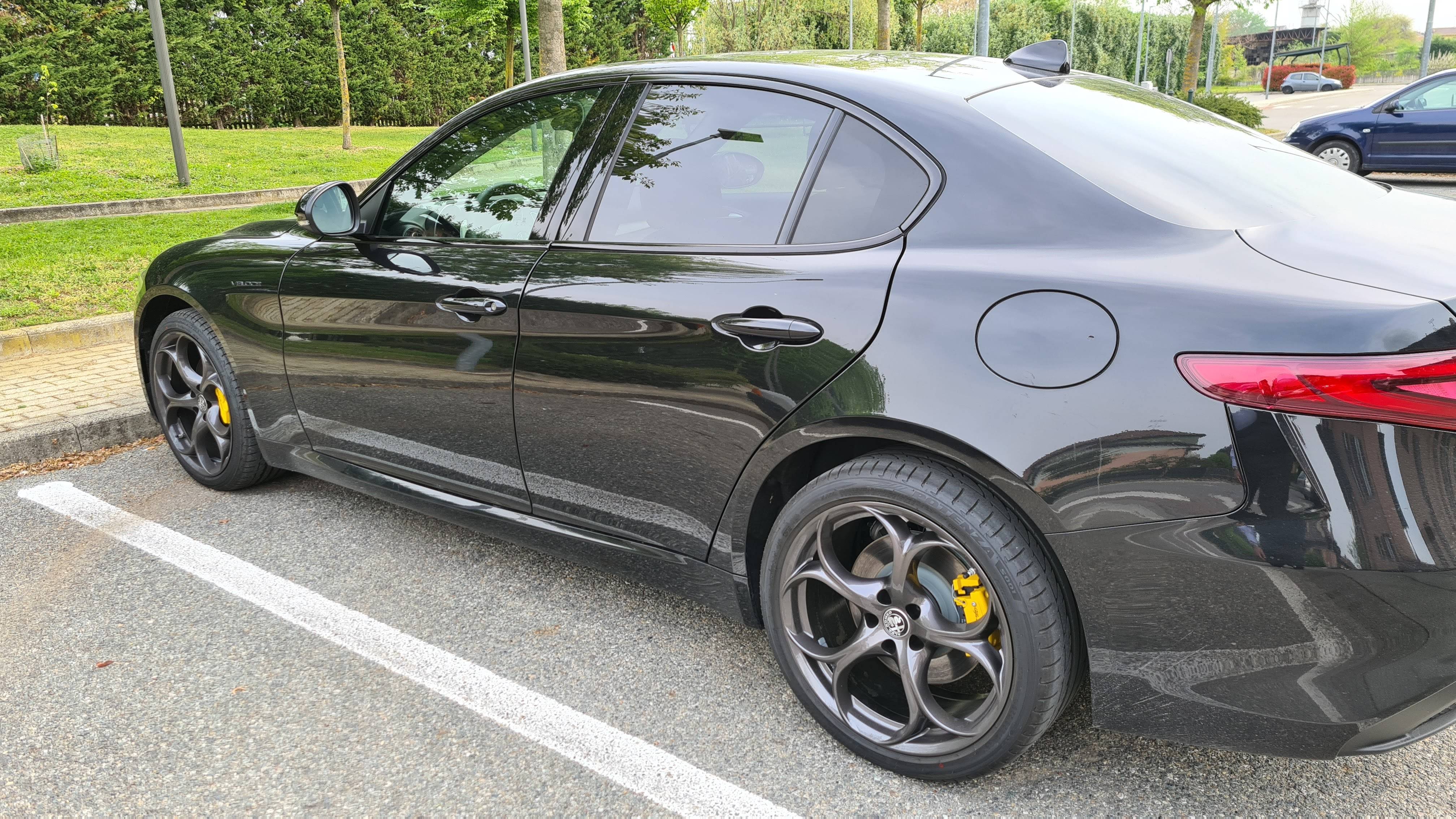

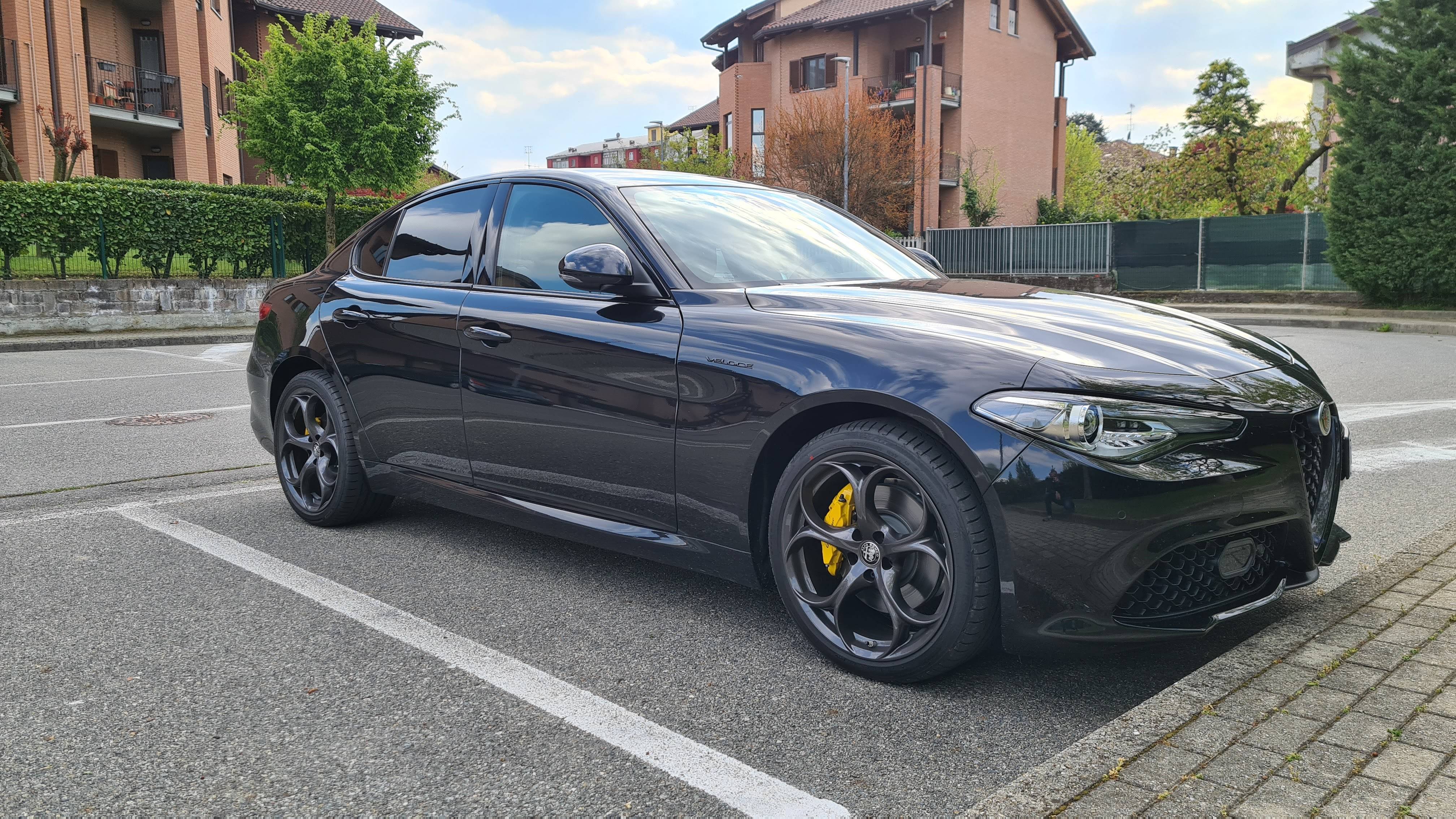

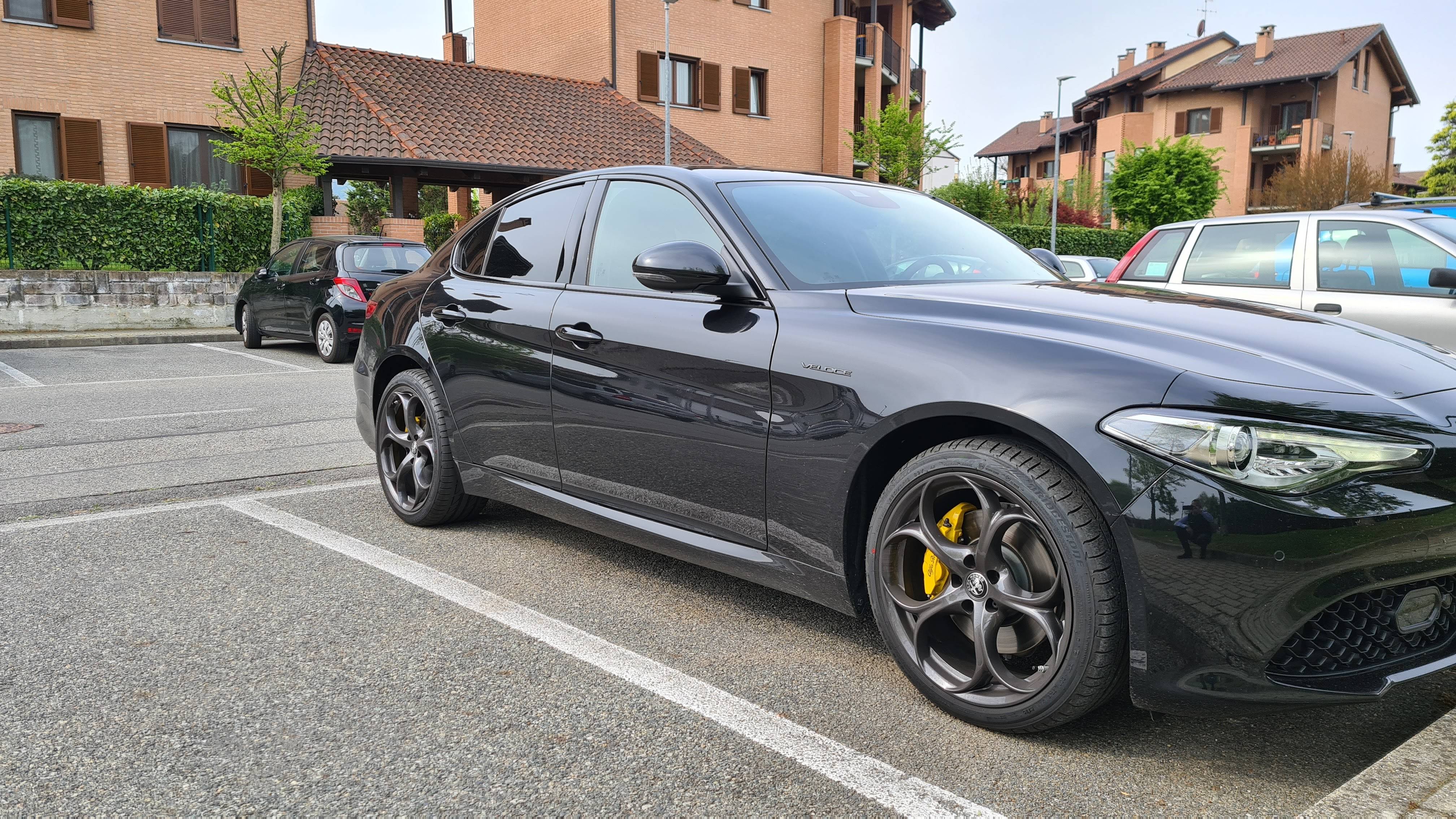

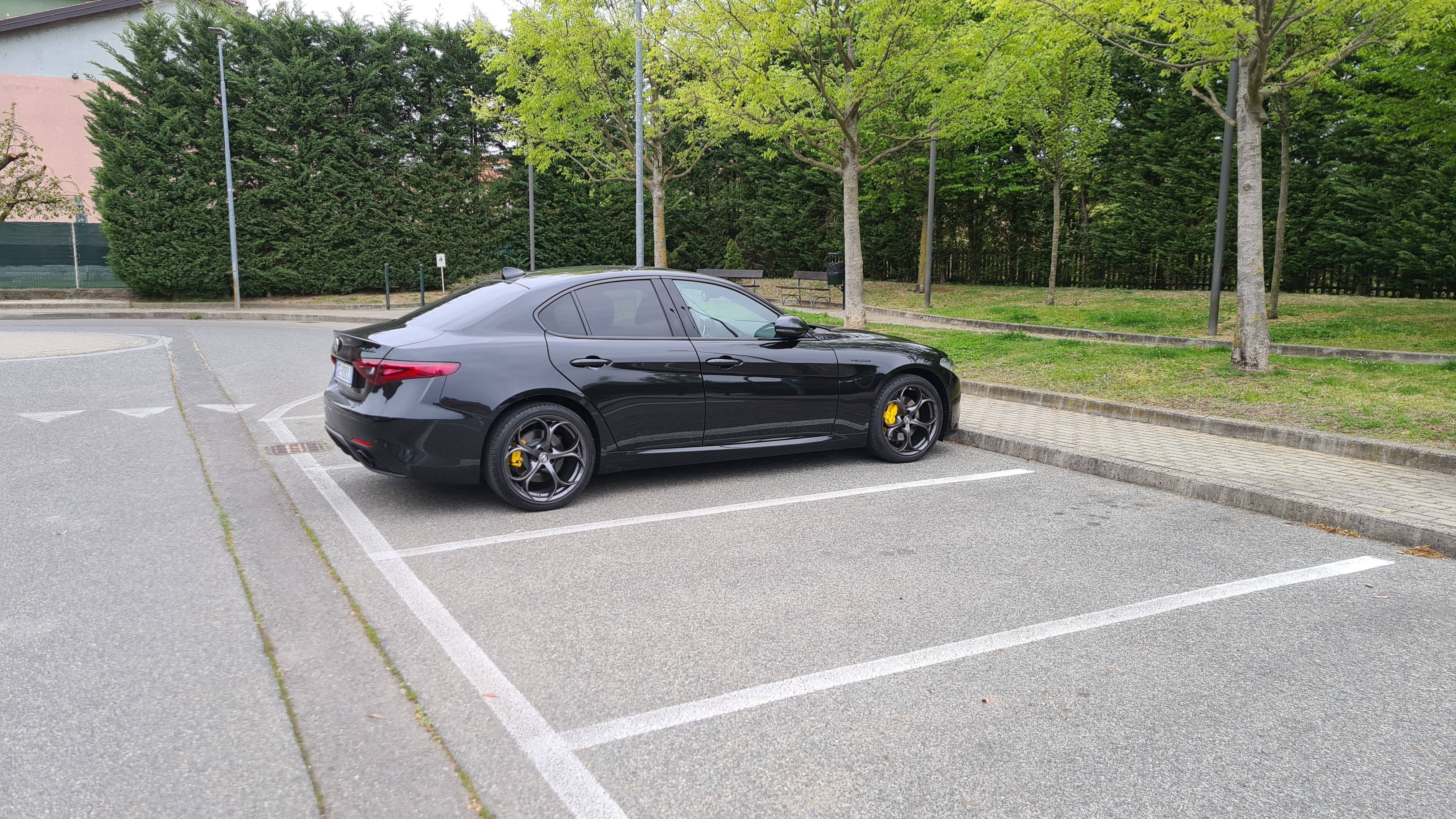

Ho trovato queste foto laterali di quando ho ritirato la macchina 2 anni e mezzo fa, giusto per fare un raffronto, anche se nn sono in dritte con le ruote posteriori.
    1.4 MB · Visualizzazioni: 156
    1.5 MB · Visualizzazioni: 144
    1.7 MB · Visualizzazioni: 152
    1.5 MB · Visualizzazioni: 147

Infatti ho fatto una misurazione per controllare a grandi linee più o meno la centratura delle ruote, cioè se gli spazi tra la destra e la sinistra erano piu o meno uguali, in effetti risultano sfasate abbastanza...boh io spero che mi trovino il problema e mi sistemino la macchina.
