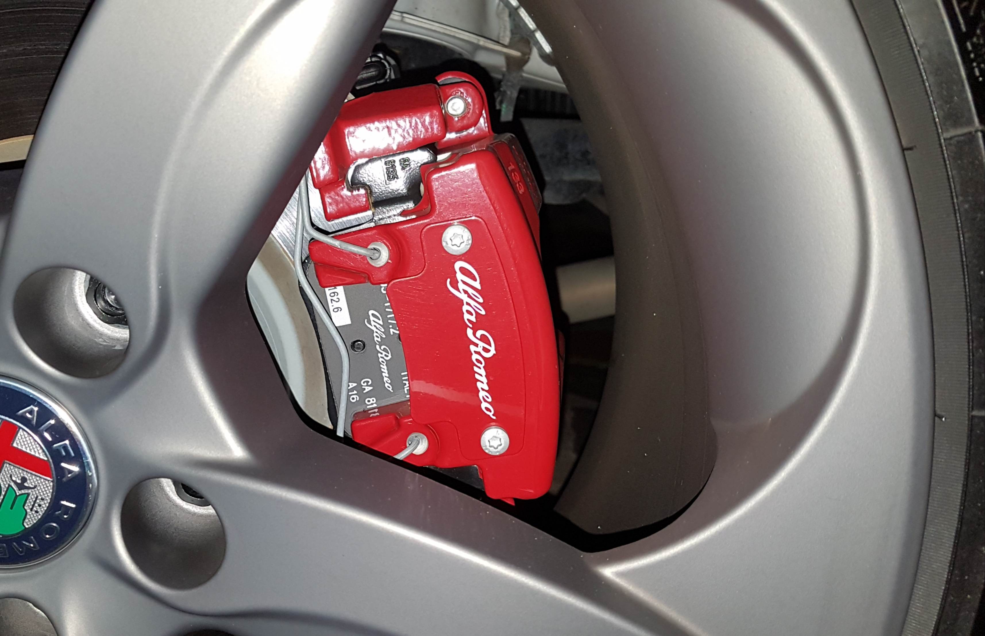

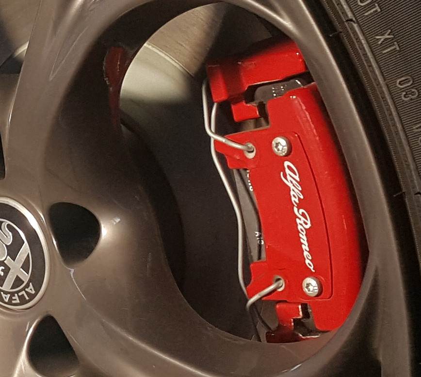

Eccola
se vi interessano quelle rosse della mia veloce eccole :)
oppps sono arrivato due :D
    85.4 KB · Visualizzazioni: 510
