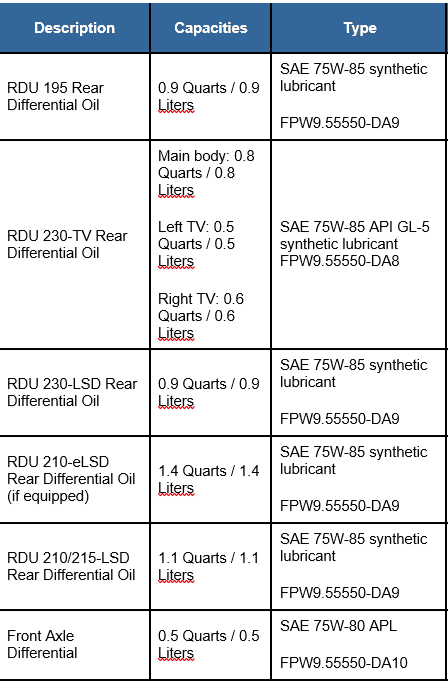

Allora, di sicuro tu non hai il FAD, che sarebbe il Front Axle Disconnect (vedi anche qui: Questions about the correct Gulia/Stelvio (Non- Quad)...). Il differenziale posteriore (RDU, Rear Differential Unit): se hai il cambio automatico prende 1.1 litri, se hai il cambio manuale dovrebbero essere 0.9 litri, quella della QV è il RDU 230-TV.

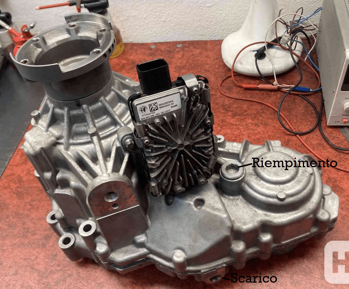

Il foro di inserimento dell'olio è questo (si riempie fino a che non inizia a gocciolare):
