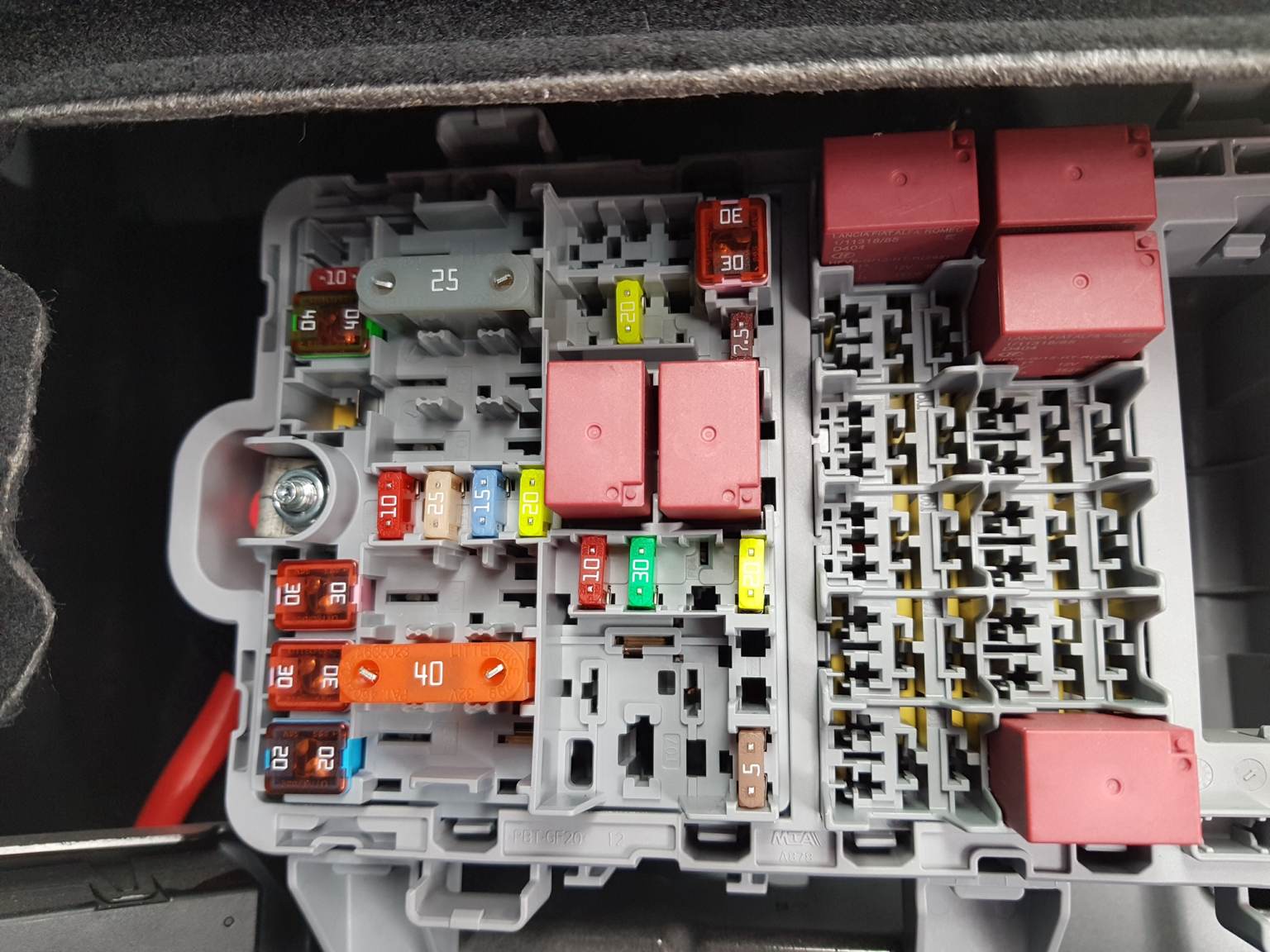

Boys, sopra leggete del test effettuato ad inizio anno staccando batteria: dalle 16 qui danno neve, quindi in serata farò test staccando 70amperoni come suggerito da @marmotta poi vi ragguaglierò.

non sono riuscito a staccare rele da 70 perché non l'ho trovato.....
centralina posteriore vero?
