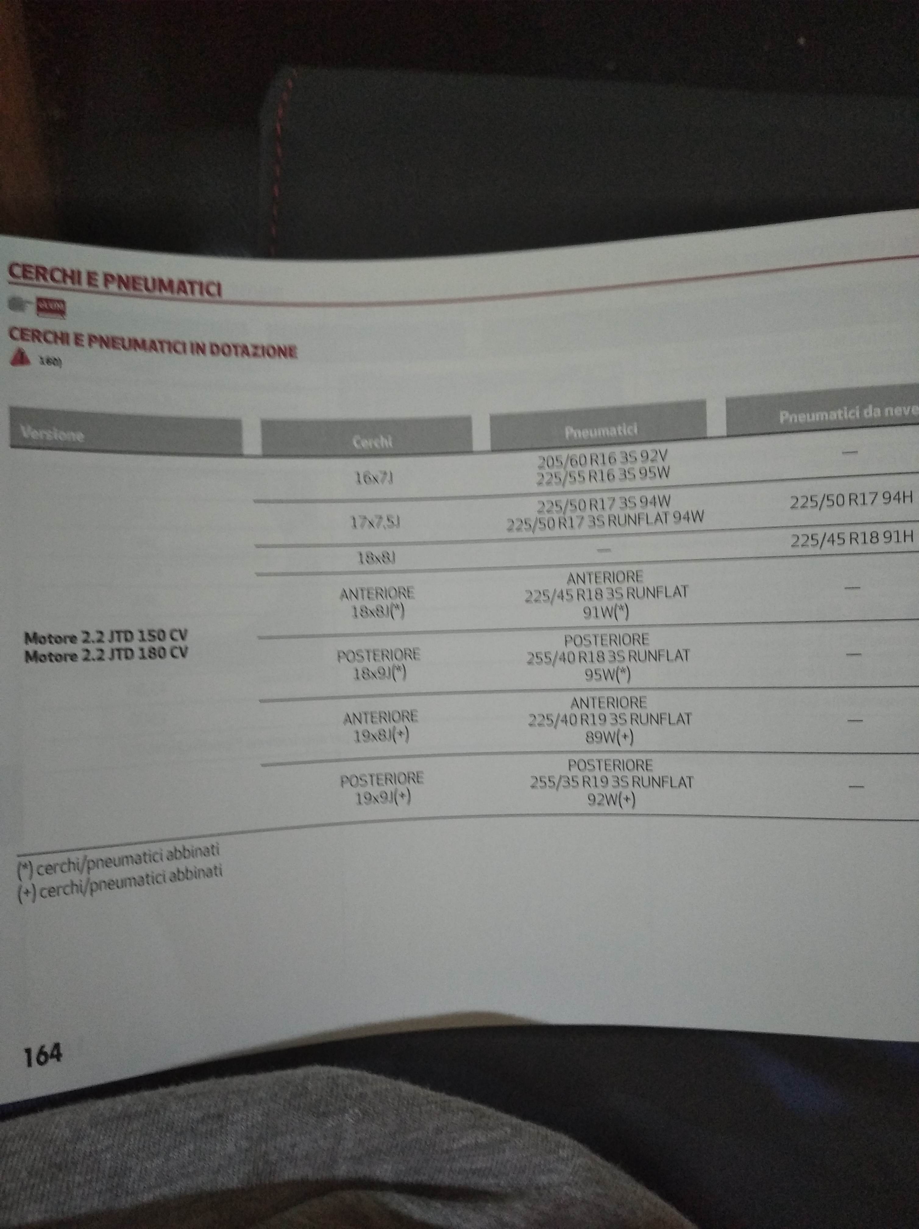

Buongiorno MT09 e buon sabato a tutti. Ma la misura della 156 non c'era sul libretto!
Ti mando la foto del LUM, così vediamo se tu riesci a dirmi quali gomme con il cerchio 18 posso montare.

Come vedi da 18 tutti uguali 225 li posso mettere solo invernali. È chiaro che anche i LUM di dopo fine 2016 o da metà 2017 sono stati aggiornati.
Guardando il libretto uso e manutenzione io capisco che tu possa montare solo 225 all'anteriore e 255 al posteriore sia sui. 19" che sui 18", cosa che mi pare alquanto strana visto che si parla anche della 150 cv e non mi pare che tutte abbiano misure differenziate.
Quello che secondo me è scritto sulla carta di circolazione è diverso e non corrisponde a quanto scritto sul LUM
Ad ogni modo questa è la mia idea e se fosse mia la macchina andrei a fondo della faccenda sentendo alfa romeo o anche la motorizzazione.
Adesso chiudo perché non ha senso continuare oltre e ti lascio alla discussione tecnica sulle misure del canale cerchi ed ET.
Un carabiniere che ti fermasse e tu hai montato le 255 su tutte le ruote non potrebbe dirti assolutamente nulla perché è nell'elenco dei pneumatici ammessi.
Secondo me hanno clamorosamente sbagliato a stampare la carta di circolazione (e non sarebbe certo la prima volta)
Stai continuando a chiedere a destra e sinistra ma è evidente anche sul Lum che vanno rispettati gli abbinamenti!
