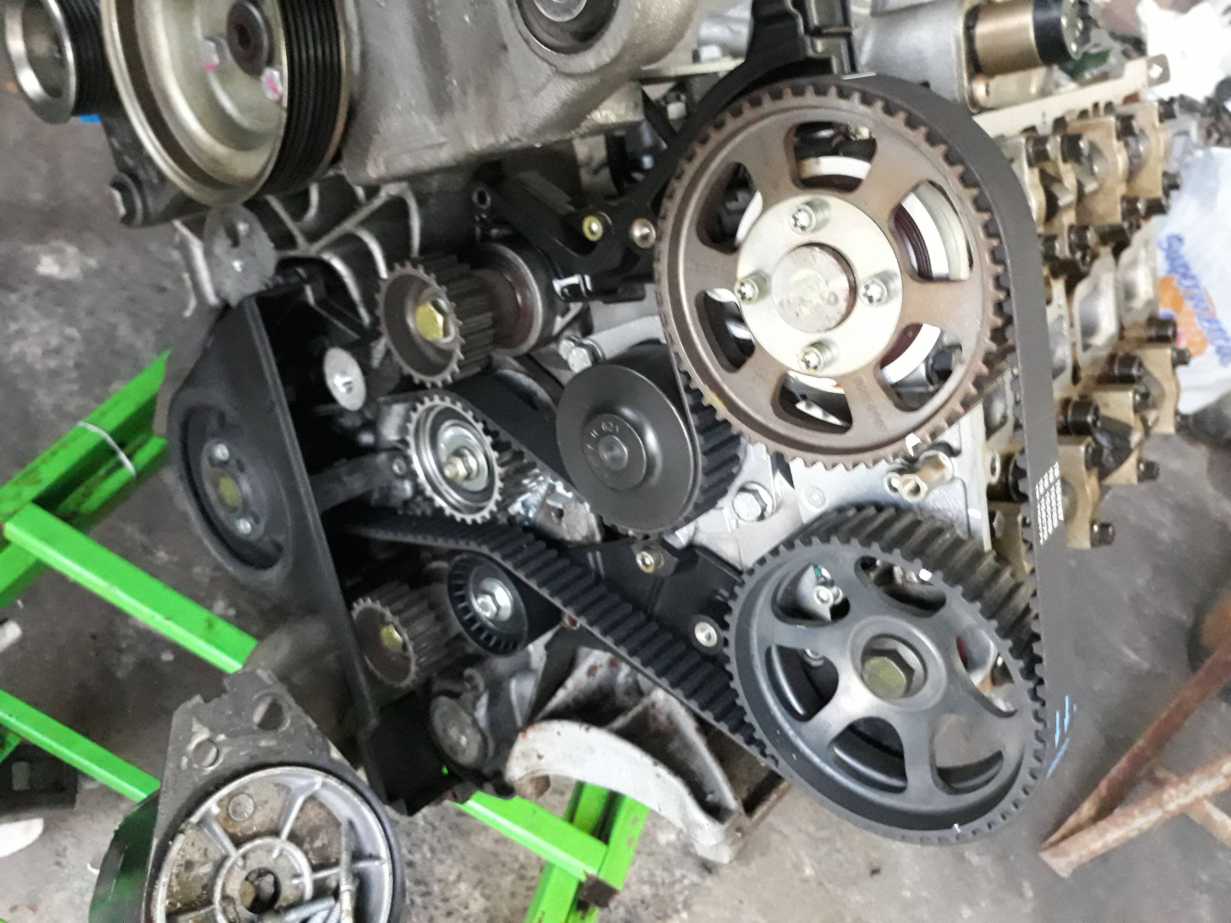

Questo era il mio 3 anni fa prima di chiuderlo e montarlo sulla 46
    1.3 MB · Visualizzazioni: 240
