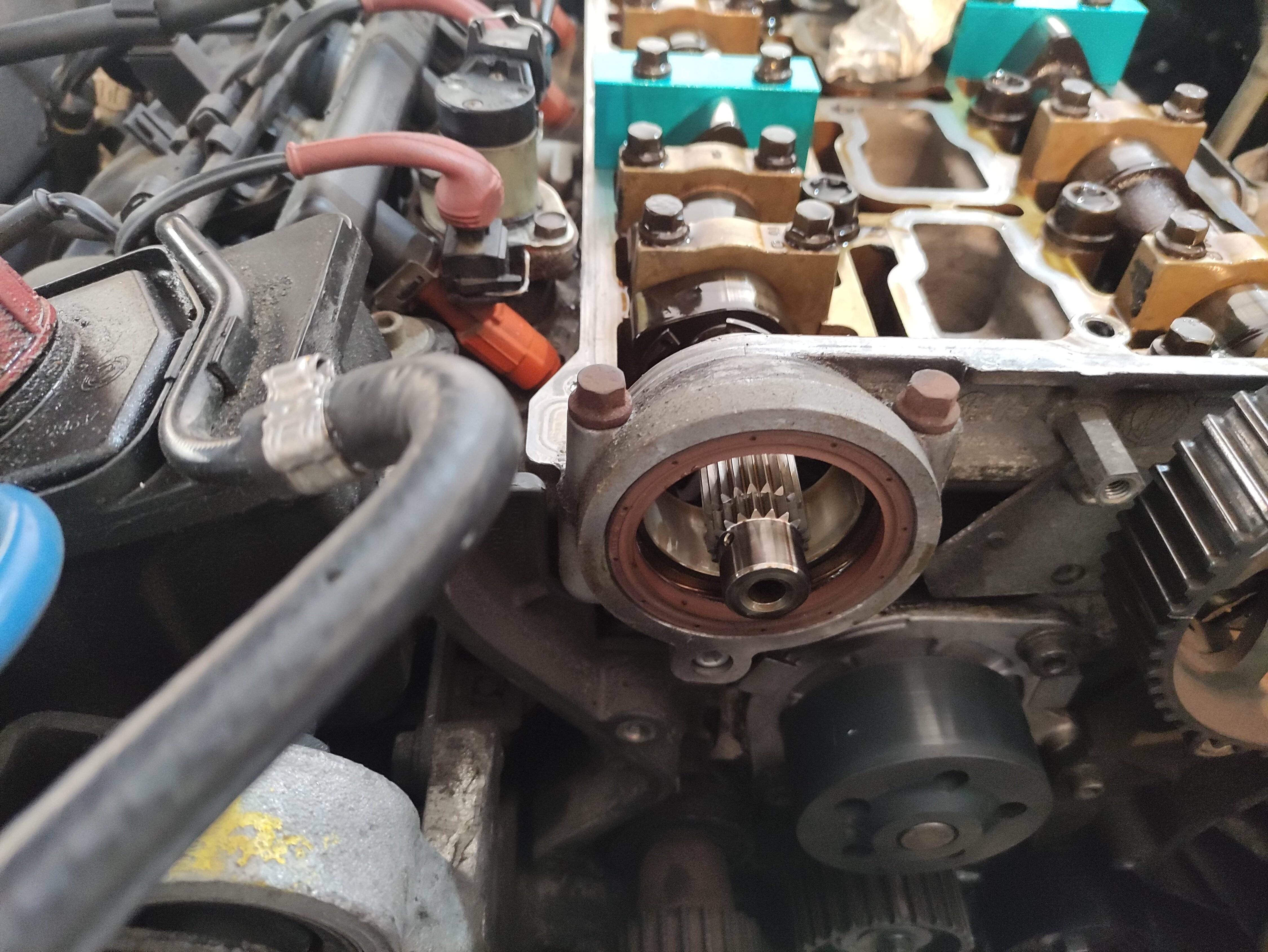

L'ingranaggio del contralbero lato scarico manca, a giorni dovrebbe arrivarmi e la monto. Quindi se tolgo il tappo in plastica sulla campana del cambio c'è una tacca sul volano al pms?Quella dei contralberi l'hai messa ? Spero di no...![]()

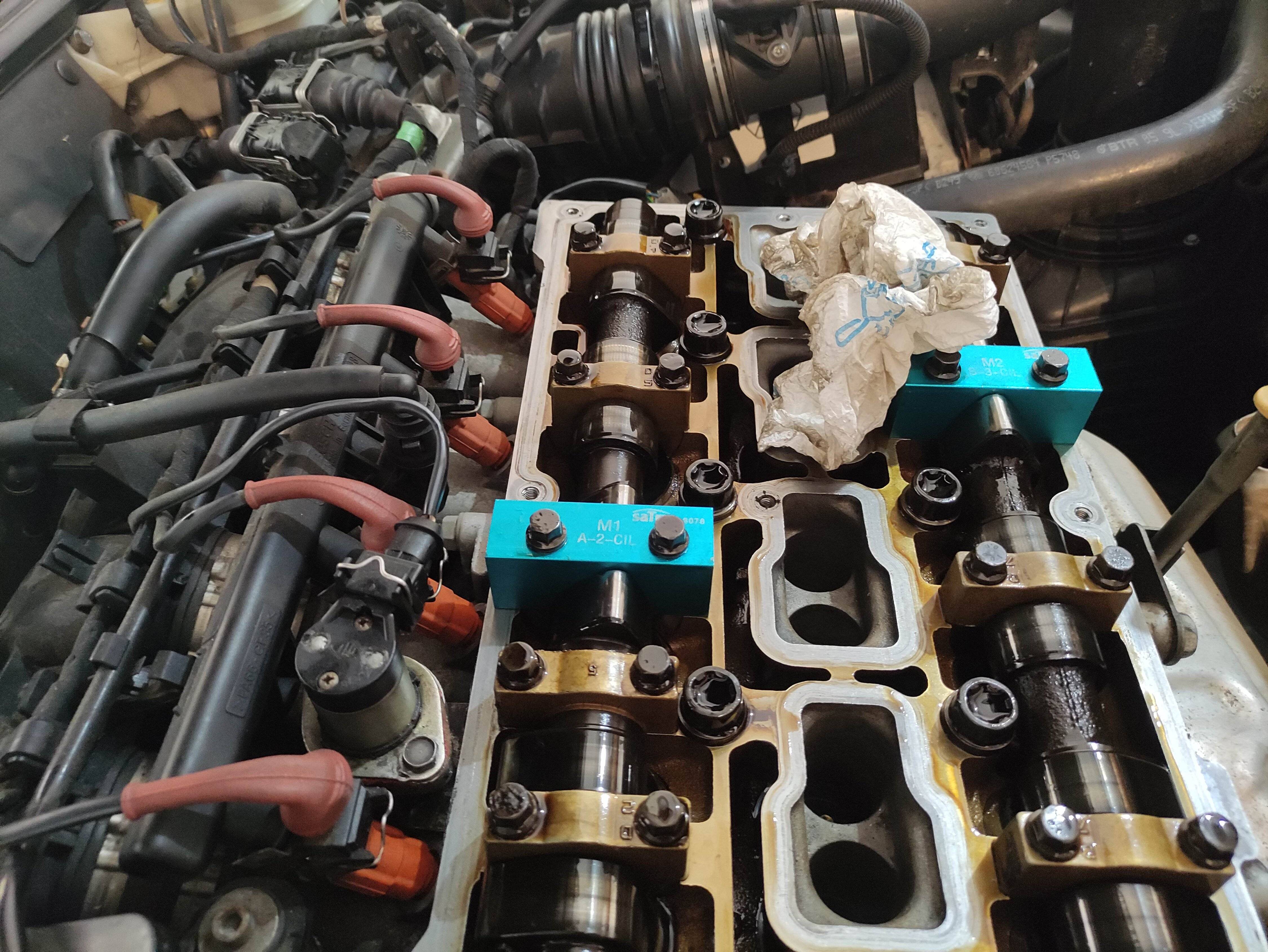

Nella foto il motore era al punto morto superiore?Quella dei contralberi l'hai messa ? Spero di no...
Questo era il mio 3 anni fa prima di chiuderlo e montarlo sulla 46

È fatta dopo aver montato la cinghia e rifatta tutta la distribuzione, non credo proprio che la foto è al PMS...non è stata fatta con le dime.. se vedi ci sono i segni col pennarello...Nella foto il motore era al punto morto superiore?
