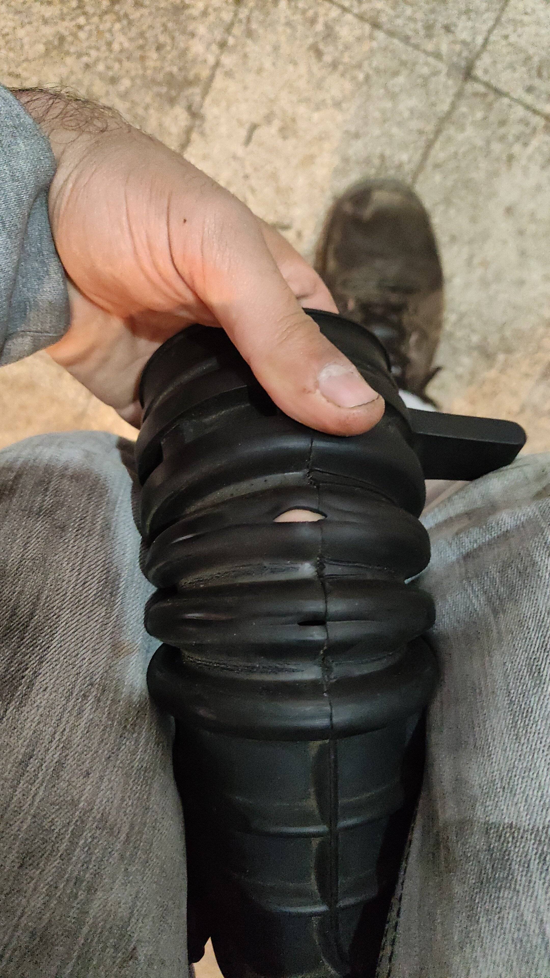

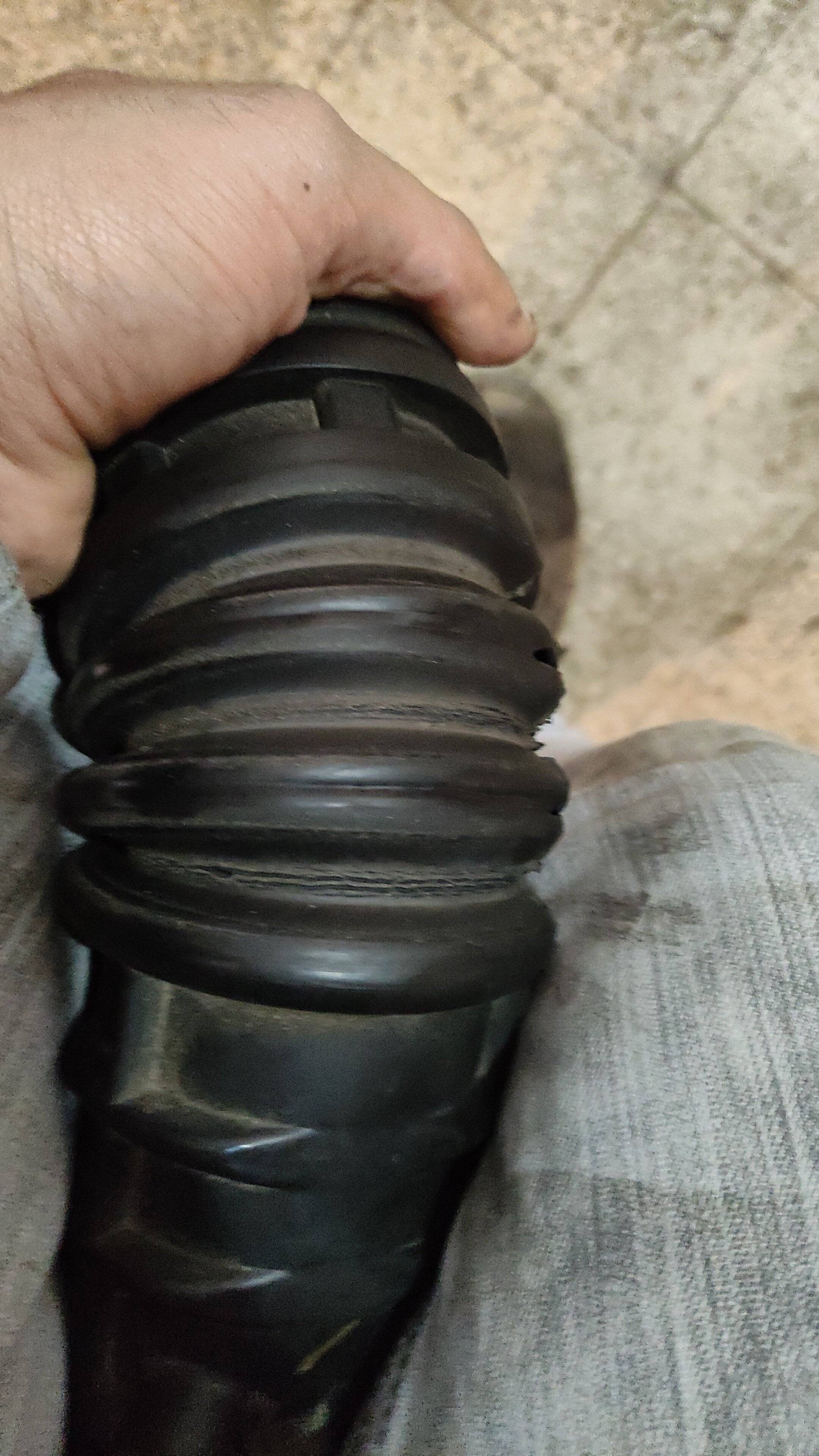

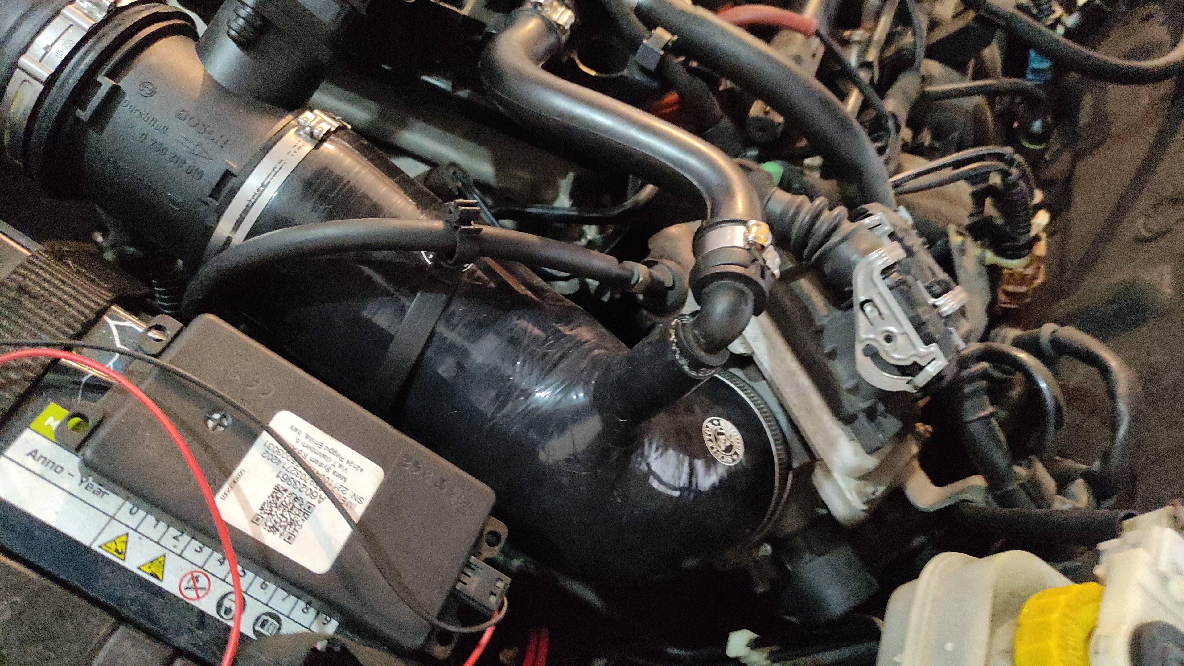

Ciao melo, quindi non può essere la distribuzione troppo tirata? Ho messo la freccia nel forellino per fare la tensione. Ehhh la cinghia dei contralberi ormai l'ho montata 😂 l'auto tira molto lineare fino alla zona rossa prima invece era più on off. Ho sostituito anche il manicotto di aspirazione un po' crepato con uno in silicone. Non pensavo di riuscirci a fare questo lavoro, finalmente posso godermi a fondo la mia 156, contando che ho 21 anni ed è la mia prima auto seria, mi sembra di guidare una Ferrari😂

È un classico rumore dei Twin Spark....me lo faceva leggermente il 1.4 poi anche il 1.6 fino a quando non rigerai l'alternatore...
Il problema dell' on off che dicevi era sicuro il manicotto crepato...
