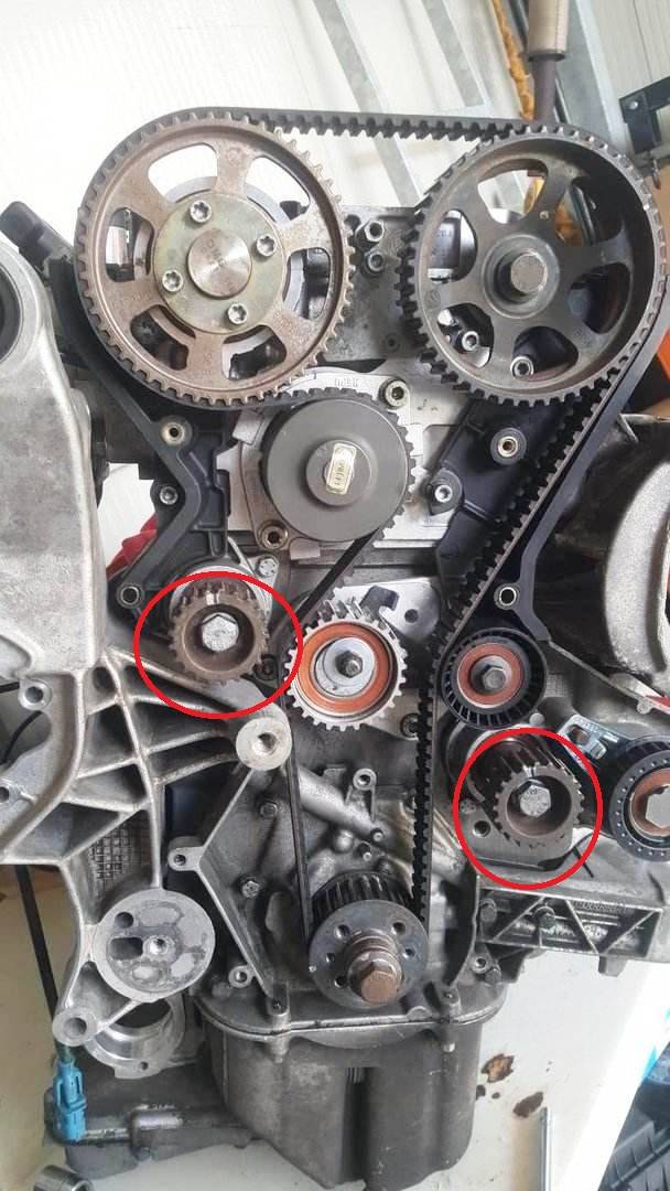

Ho un problema con la mia 156 2.0 TS selespeed. Ho appena finito di cambiare la guarnizione della testata, controllando bene la messa in fase con le dime, mettendo anche le pulegge dentate con la tac in alta (quelli con cerchio rosso nella foto). Allo stesso momento ho approfittato di cambiare anche variatore. Il problema è che la macchina non parte più. Il motore di avviamento gira, ma anche se sembra che sta per partire, il motore non si accende. Ho spostato le relay di fronte batteria per tra di loro per eliminare che ci fosse un problema con uno di queste. Nessun effetto. Non parte. C'è un profumo di benzina, cosi sembra che sto annegando il motore. Che cosa posso controllare ancora, prima che lo faccio trainare ad un elettroauto?Visualizza allegato 229004

La foto l'ho preso da questo forum, in uno delle pagine prima di questi per chiarire quale pulegge avevo messo con tac in alto. La mia TS ha il sensore di fase dietro la puleggia di scarico.
