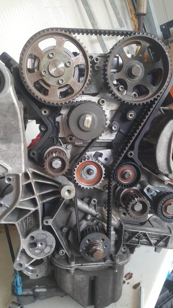

Scusate ragazzi se riapro,ho fatto un post nella sezione apposita ma purtroppo senza risposta.
Qualcuno sa darmi dettagli maggiori su una distribuzione a catena di un 1.8 8v 126 cv?
Fa un po di rumore da catena allentata
Km 155.450

Va regolato il Tendi-Catena.
non ho Esperienza sui Twin Spark 8V.

Altra cosa il rullo tendicinghia sotto la pompa dell'acqua va lasciato così tirato fino alla fine o dopo i due giri di prova se il motore gira bisogna allentarlo un po'..

IL Tendi-Cinghia va sempre regolato al massimo della Tensione
il puntale del "triangolo" deve puntare sulla tacca di riferimento. poi appena si fa girare
tutta la Distribuzione A MANO si registra da solo. NON per questo è definito Tenditore Automatico.
coppia di serraggio del dado > 25 - 28 Nm
ma vai a vedere i Manuali per esserne Sicuro

28 Nm

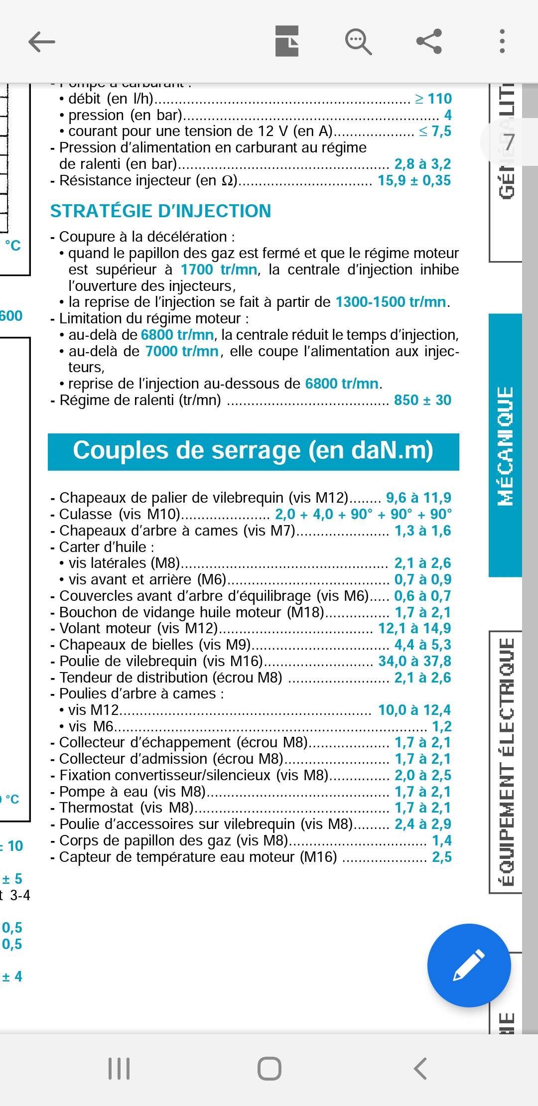

Grazie mille Kormrider.
Se per caso qualcuno trova lo schema di serraggi prego di postarlo.. grazie ancora
Come diceva il nostro amico Kormrider l'ho trovato in francese...
Comunque basta usare un traduttore e il gioco è fatto...
