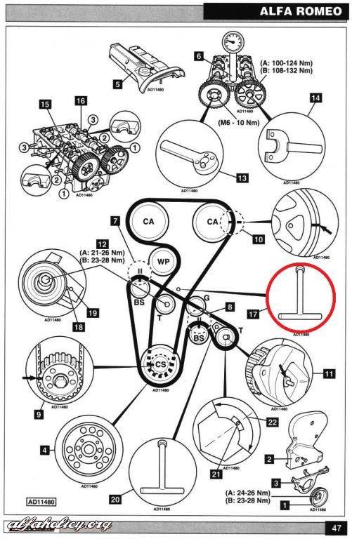

IL Tendi-Cinghia va sempre regolato al massimo della Tensione
il puntale del "triangolo" deve puntare sulla tacca di riferimento. poi appena si fa girare
tutta la Distribuzione A MANO si registra da solo. NON per questo è definito Tenditore Automatico.
coppia di serraggio del dado > 25 - 28 Nm
ma vai a vedere i Manuali per esserne Sicuro

28 Nm
ad ogni modo ci sono in giro i manuali di officina.
erano stati anche caricati qui sul forum solo che sono in francese
e io di francese non ci capisco una mazza
Coppia di serraggi della distribuzione potrebbero esservi utili...

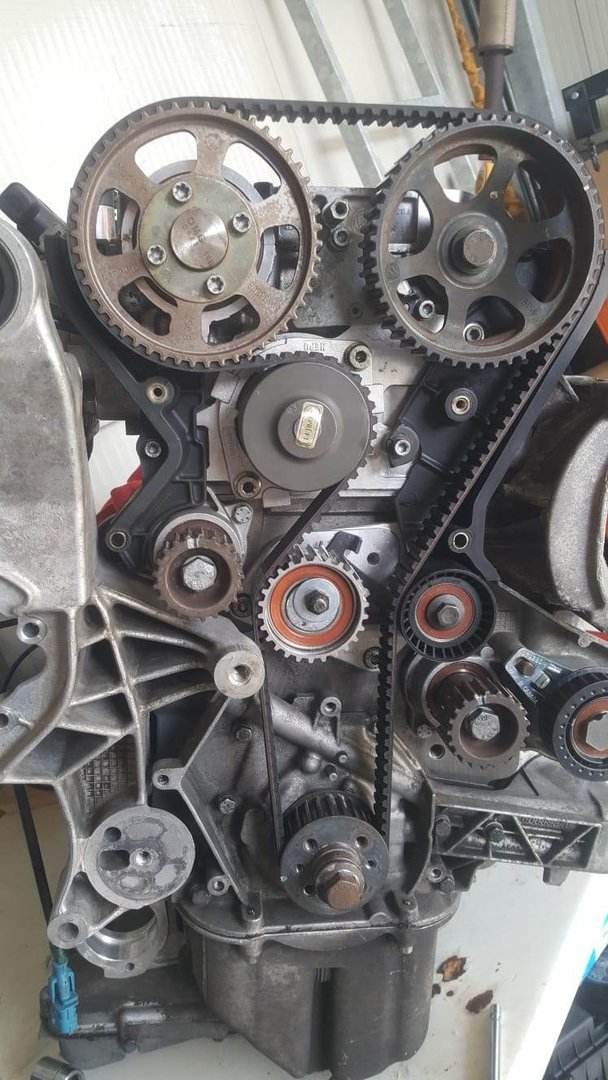

Ho un problema con la mia 156 2.0 TS selespeed. Ho appena finito di cambiare la guarnizione della testata, controllando bene la messa in fase con le dime, mettendo anche le pulegge dentate con la tac in alta (quelli con cerchio rosso nella foto). Allo stesso momento ho approfittato di cambiare anche variatore. Il problema è che la macchina non parte più. Il motore di avviamento gira, ma anche se sembra che sta per partire, il motore non si accende. Ho spostato le relay di fronte batteria per tra di loro per eliminare che ci fosse un problema con uno di queste. Nessun effetto. Non parte. C'è un profumo di benzina, cosi sembra che sto annegando il motore. Che cosa posso controllare ancora, prima che lo faccio trainare ad un elettroauto?
Grazie del aiuto!
