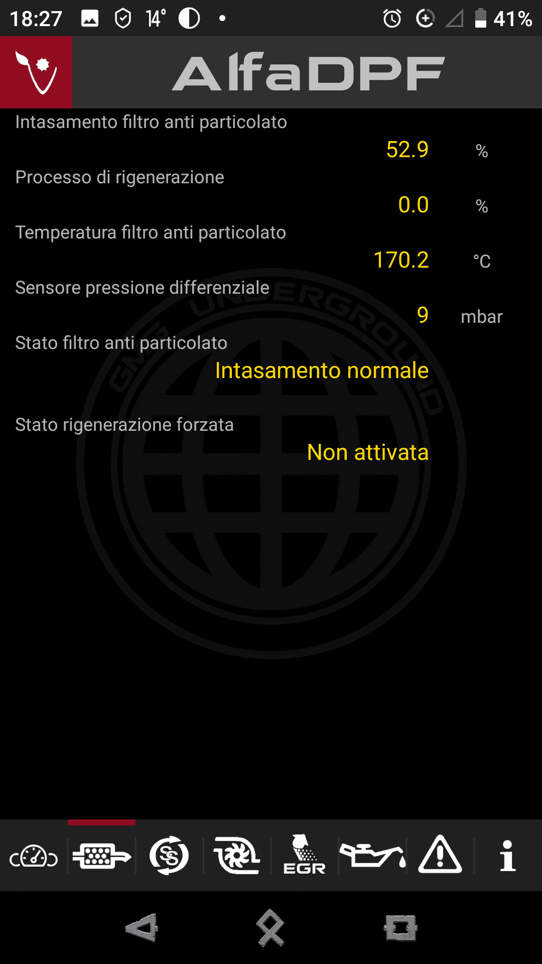

La mia lo fa quando arriva a 103% circa poi dopo parte la rigenerazione. Io faccio dei brevi tragitti per ora.
    52.9 KB · Visualizzazioni: 187
