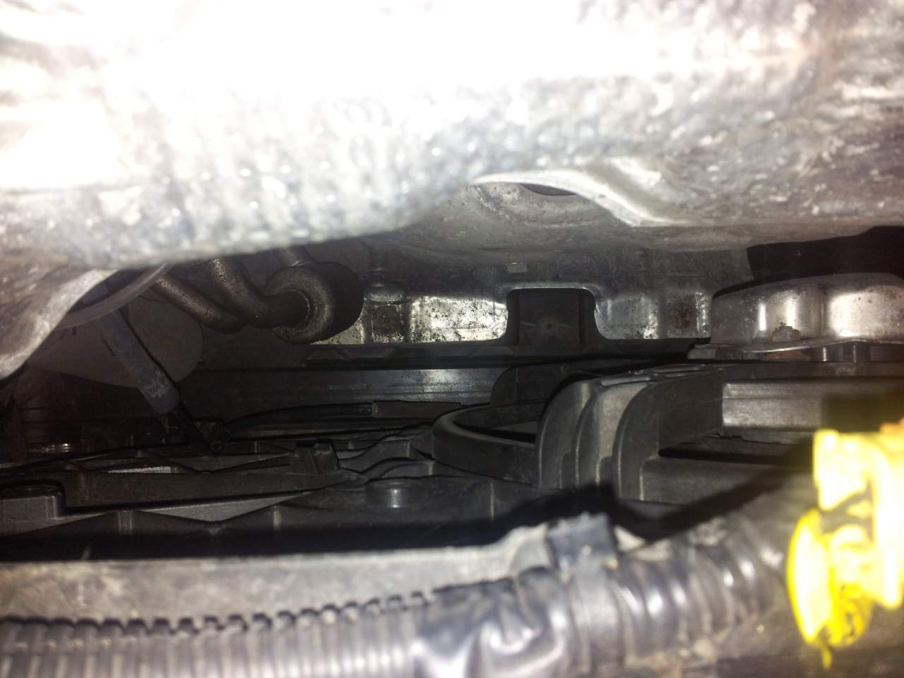

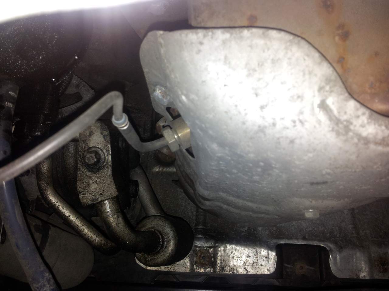

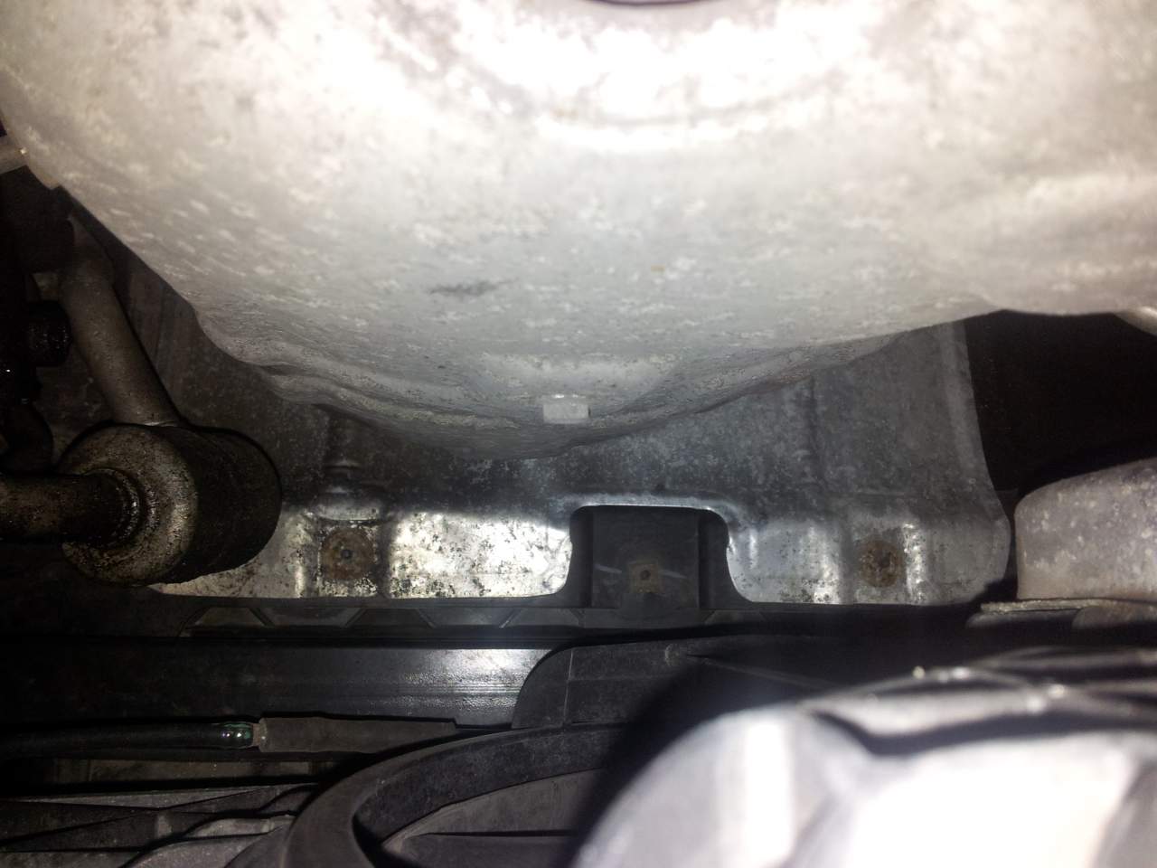

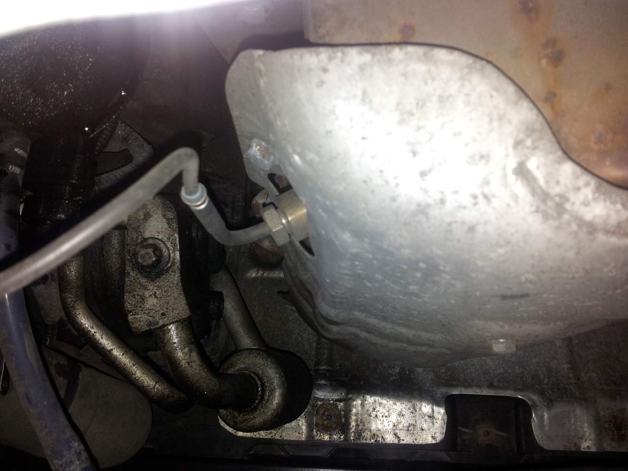

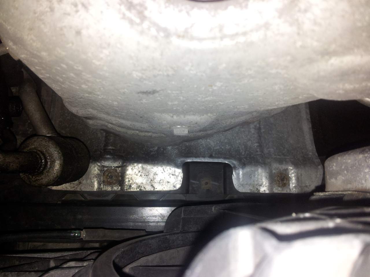

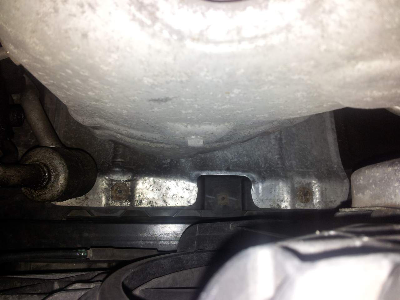

qualche foto:
che sia quella struttura protetta da quella sorta di paratia in alluminio (si nota bene nella foto centrale)?
