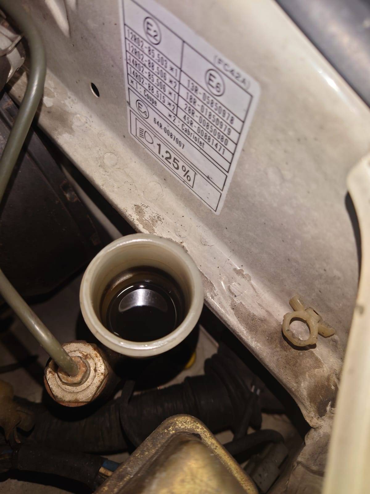

Piú nero........di un buco nero!!!! :D
Seriamente io sulle manutenzioni sono parecchio puntiglioso. Quando ho acquistato l'RX7 ho cambiato subito il liquido freni!
Ma per quanto riguarda l'impianto frizione lo reputavo una cosa "eterna" senza manutenzione........e invece.....
Oltretutto come vedete dalla foto il liquido (32 danni eh si!!!) si é talmente contaminato che ha lasciato il segno del livello nella vaschetta!!!
Cosí io da fuori guardavo la vaschetta.........e mi sembrava a livello!!!!! Invece stava calando!!!!
Voi cambiereste le 2 pompe frizione o faccio un meca super flush e vedo come va il livello?
#24
cambia olio e vedi tanto fai sempre ora a cambiare dopo le pompe. Al 90 % con olio nuovo vedrai che va se il pedale non scende a zero già ora..
Reazioni: Antonio156alfa
#25
Il pedale non scende a zero anche se é molto morbido! Infatti son riuscito a portare l'auto a casa e senza cambiare senza frizione! Anche se era difficile inserire le marce bastava che mi fermavo, davo qualche pompata al pedale e il pedale tornava un minimo duro e riuscivo a cambiare bene per qualche chilometro! Il livello, se si vede dalla foto é leggermente sotto il minimo, é entrata aria nell'impianto!
Son sicuro che con il cambio liquido e lo spurgo torna a funzionare bene ma il punto é...........per quanto?
E' normale che dopo tanti anni sia calato il livello o é calato perché si sono proprio usurate le tenute delle pompe frizione?
