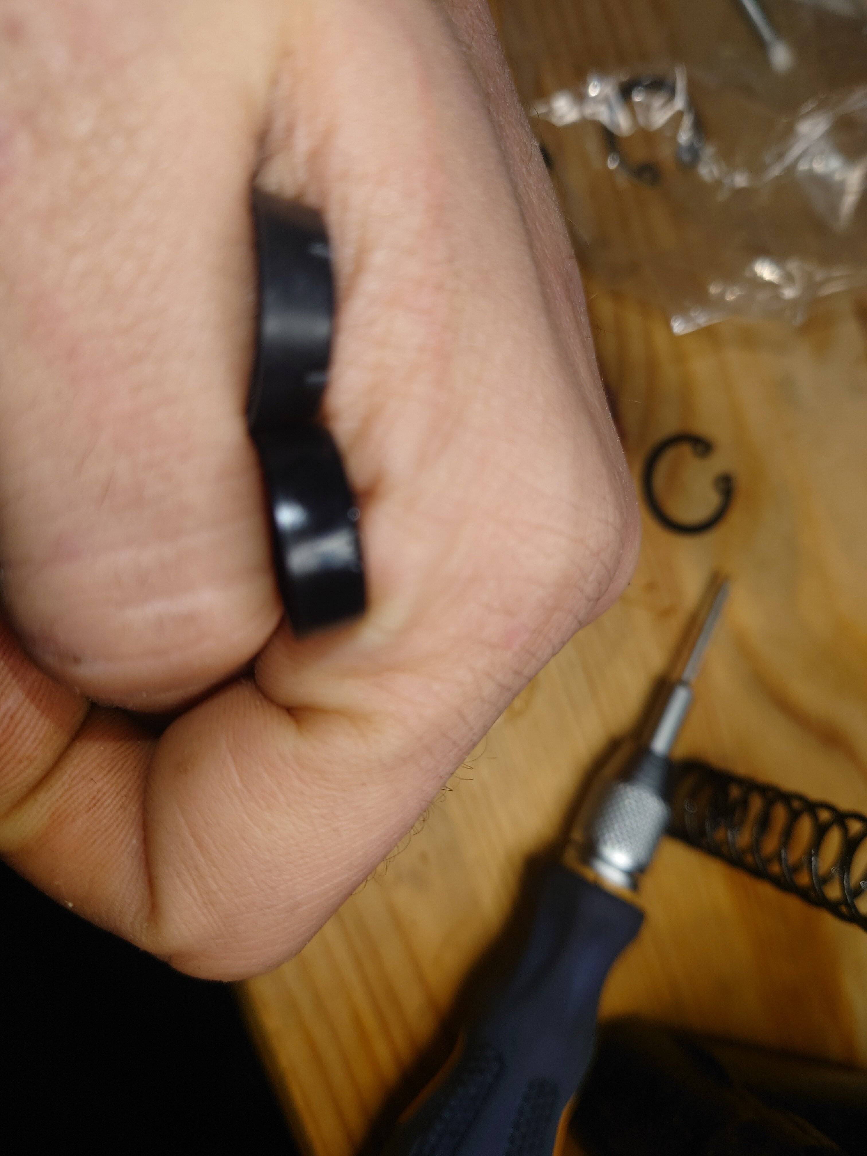

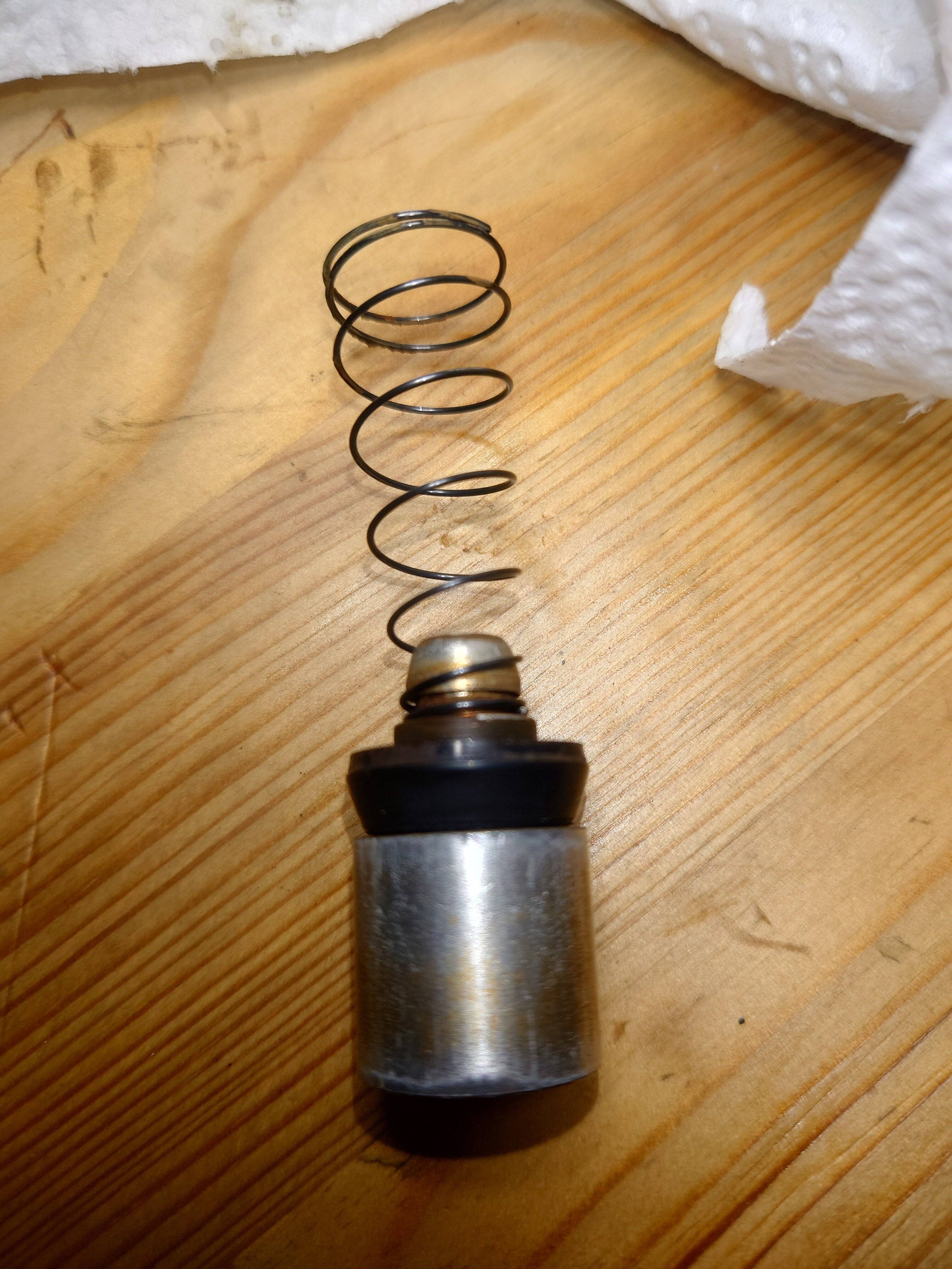

Di seguito il rebuild delle pompe

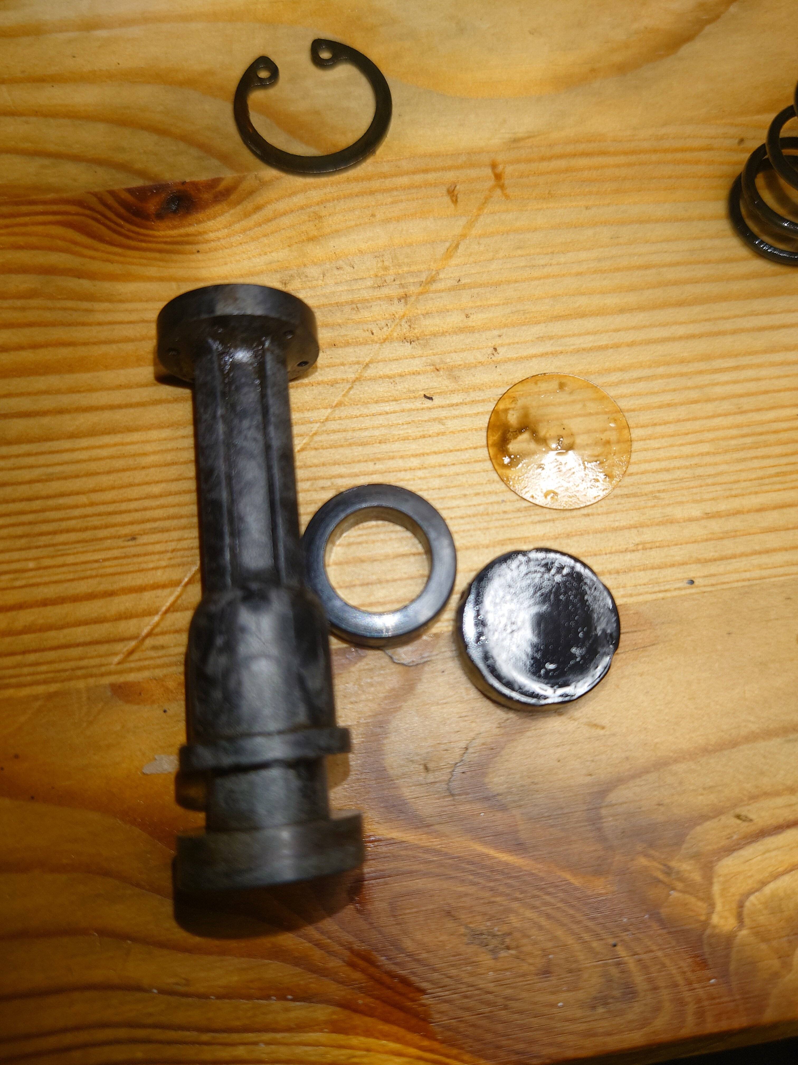

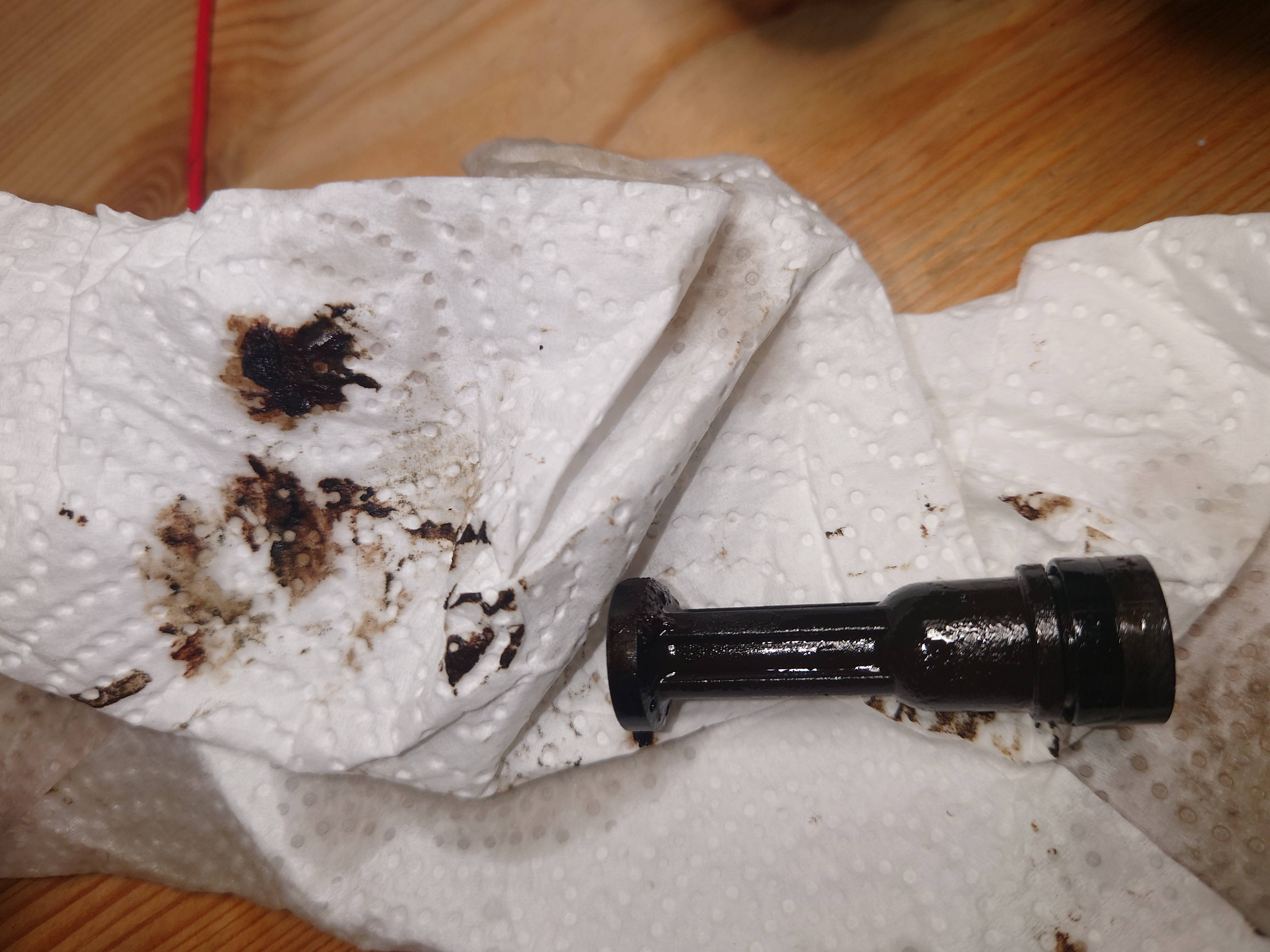

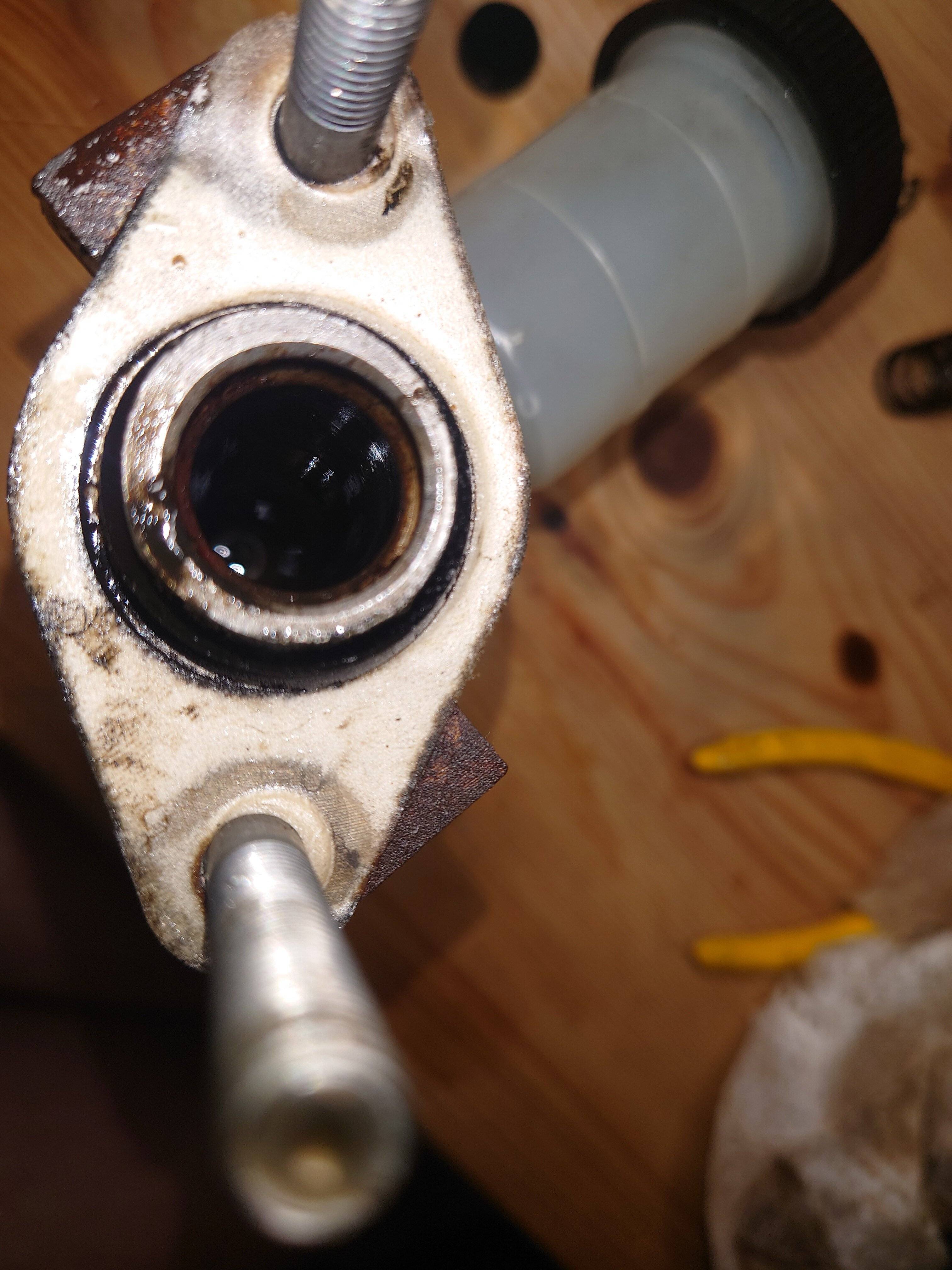

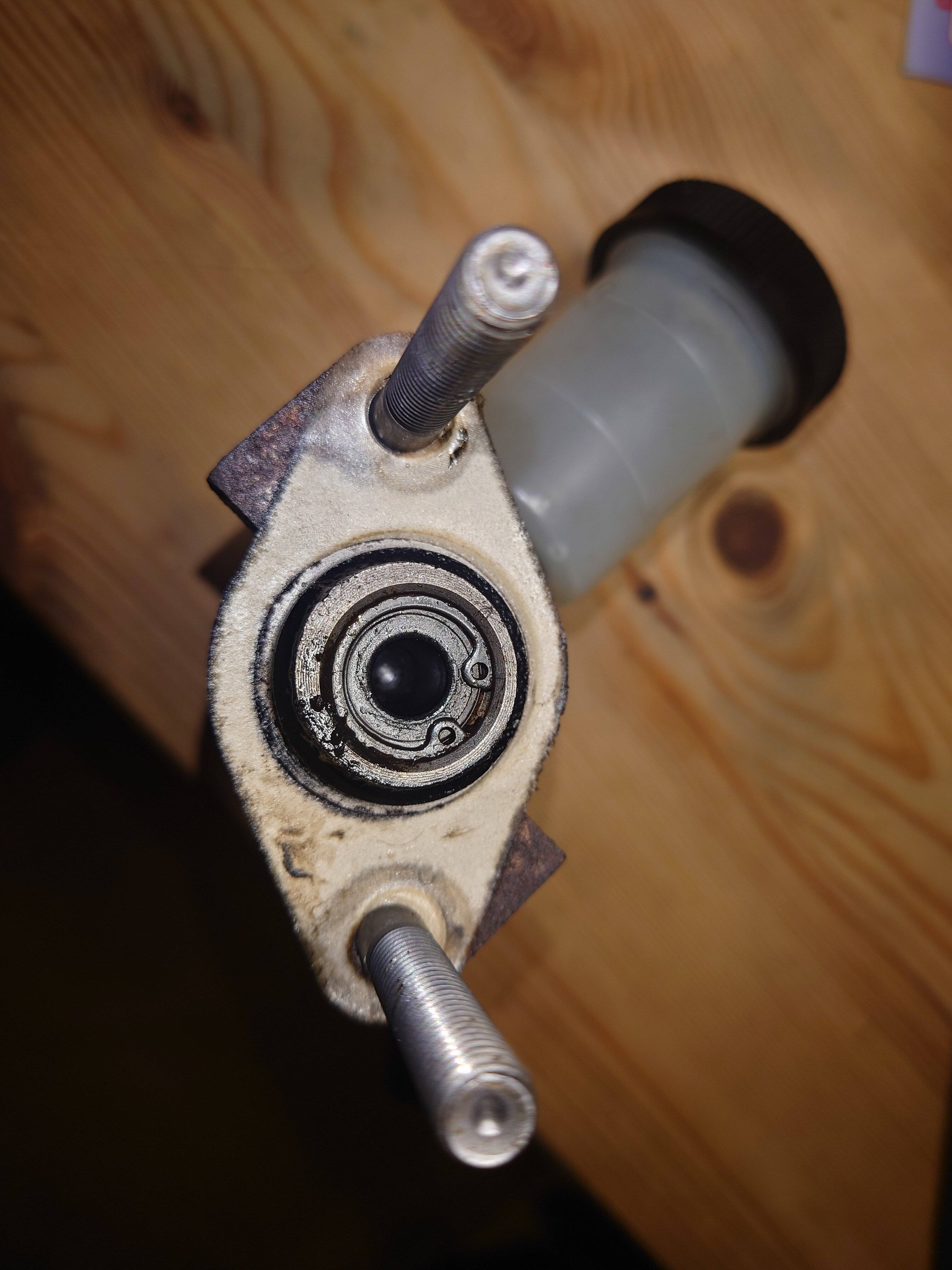

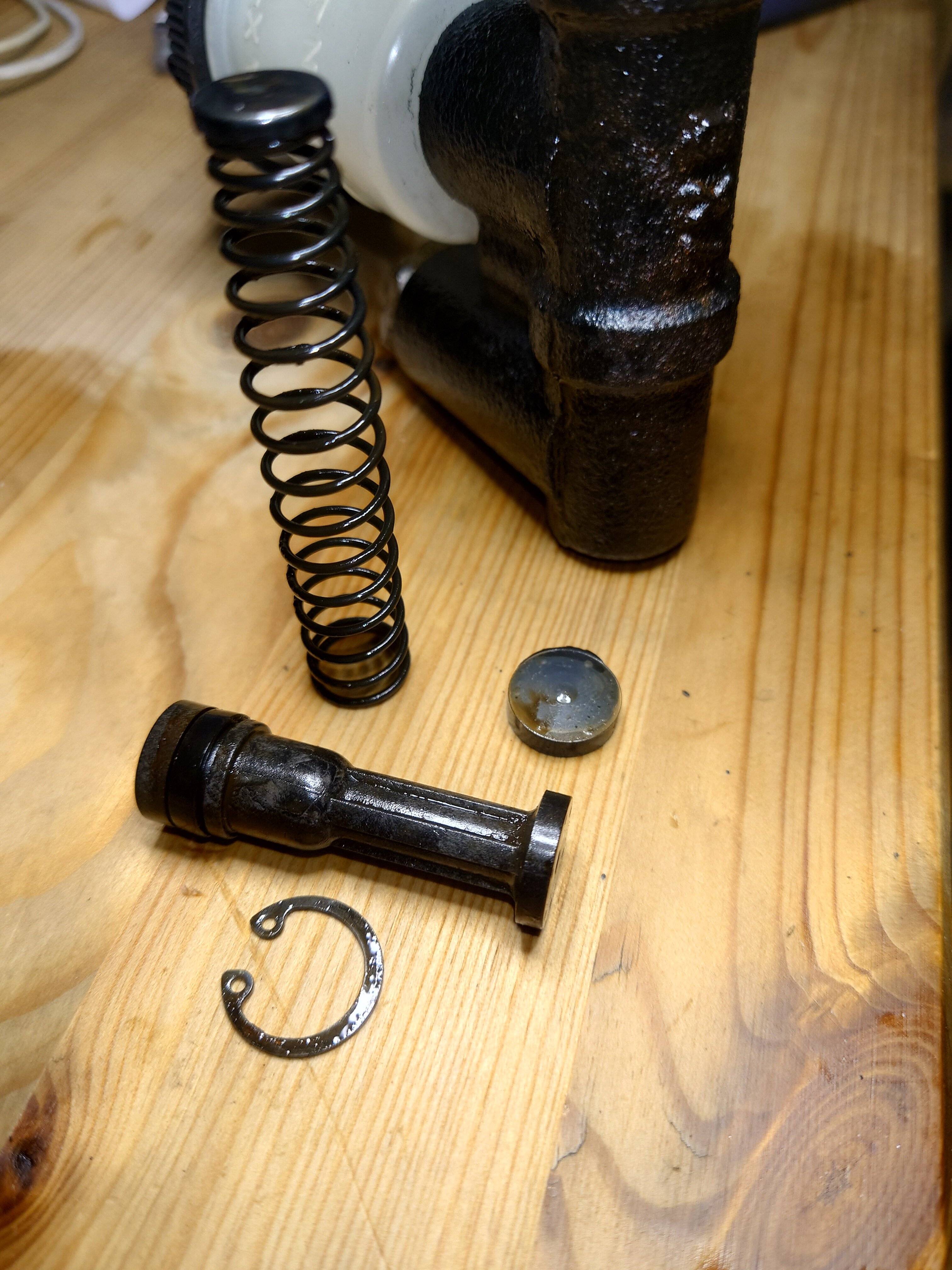

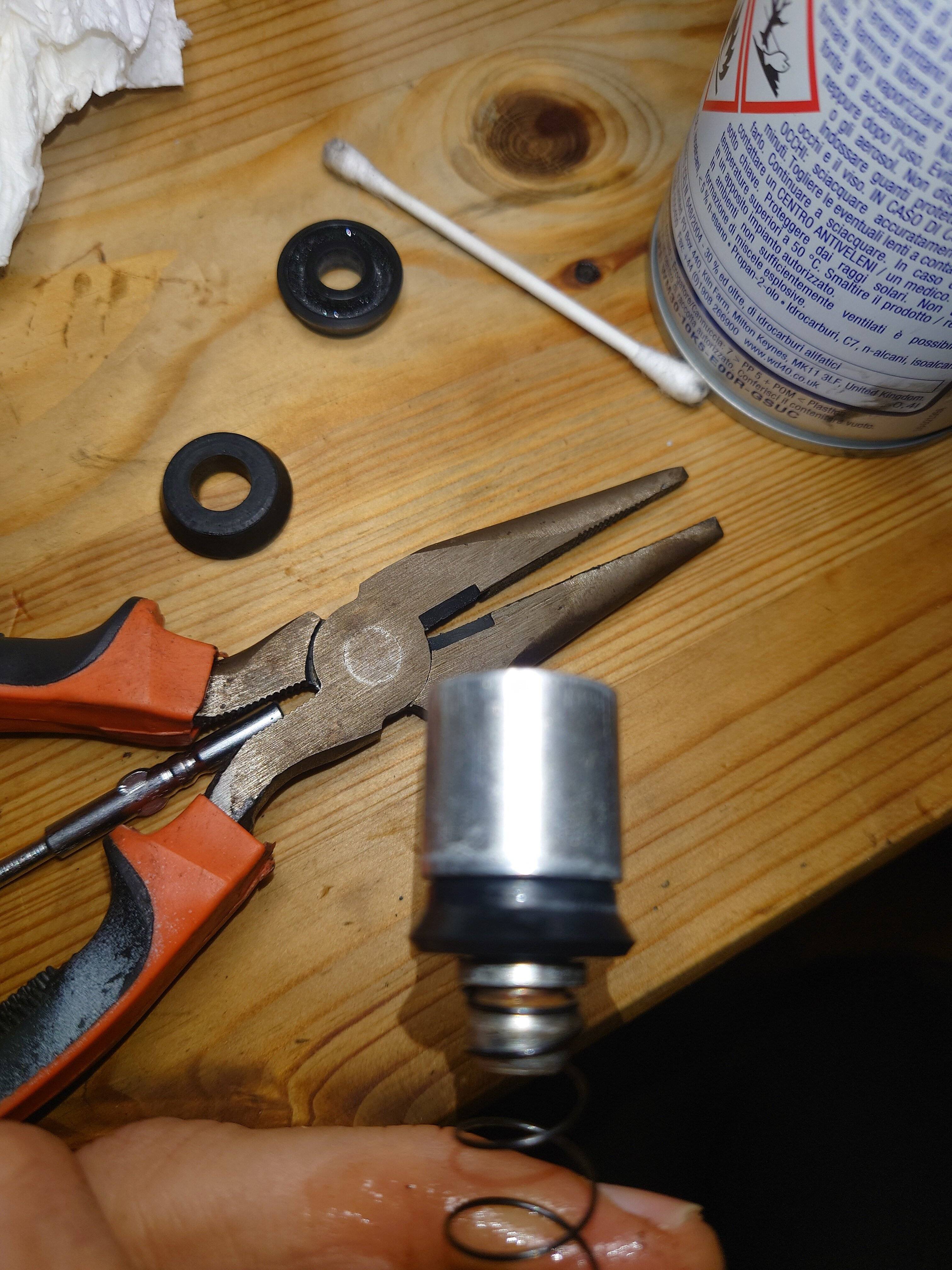

A parte le tenute dentro i cilindretti ho trovato tanta di quella m***a........residui sedimenti del liquido che non era mai stato cambiato da quando è stato caricato di fabbrica!
Master Cyliinder:
Notare le guarnizioni (tenute): la foto sotto quella sopra è quella originale quella sotto quella che ho montato io. In quella originale il "labbro" esterno di tenuta era completamente consumato!

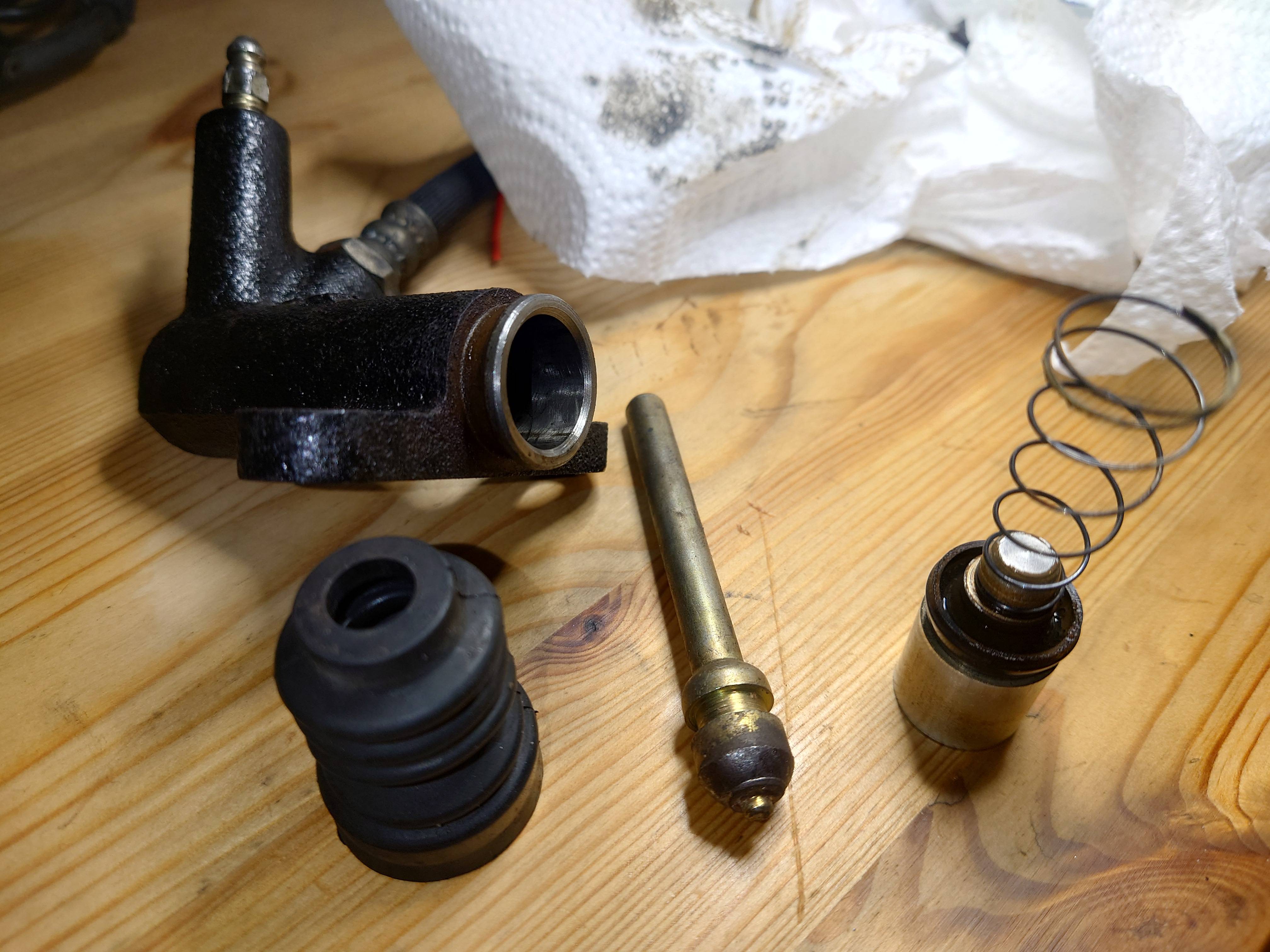

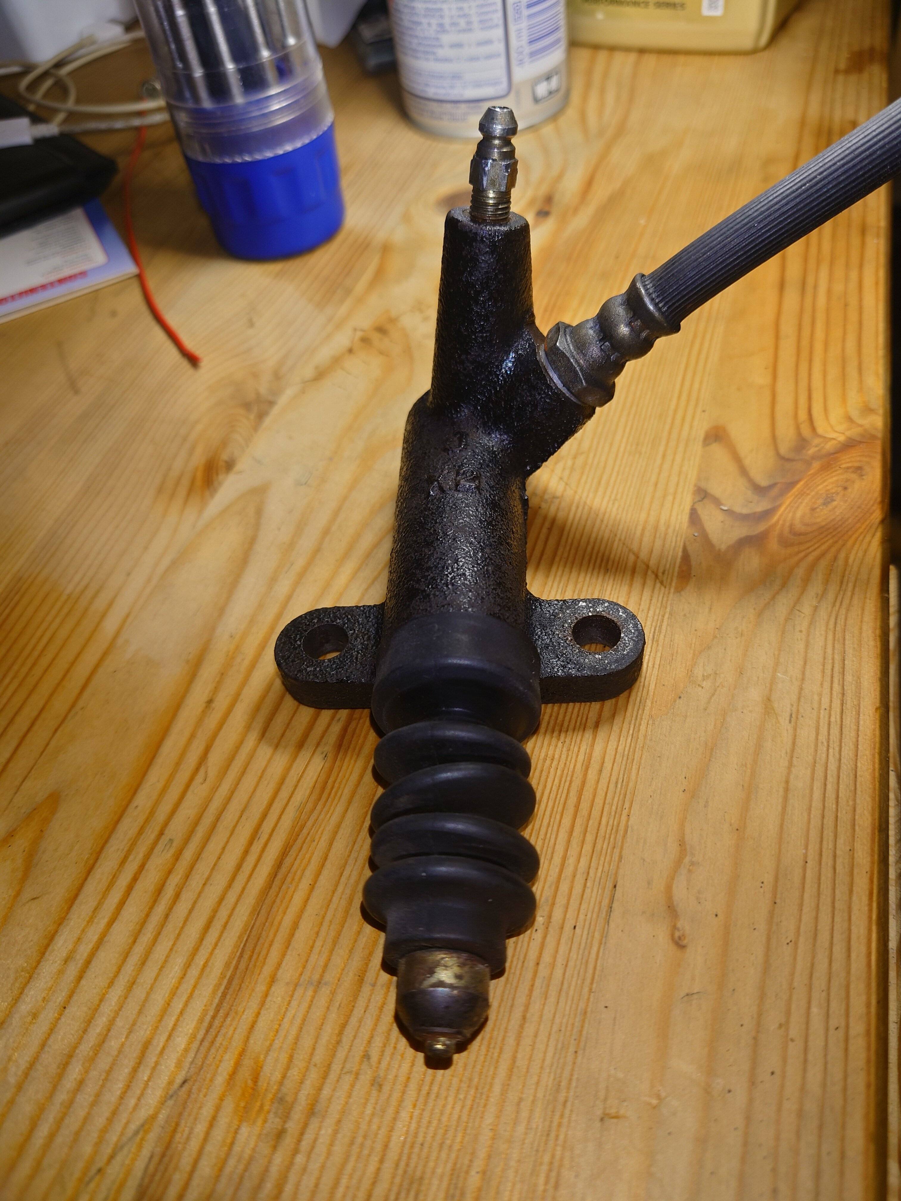

A perdere era la pompa MASTER. Quella SLAVE (la pompa ricevitore) non presentava perdite ma ovviamente ho provveduto a sostituire la guarnizione anche in quella SLAVE
Slave Clutch Cylinder:

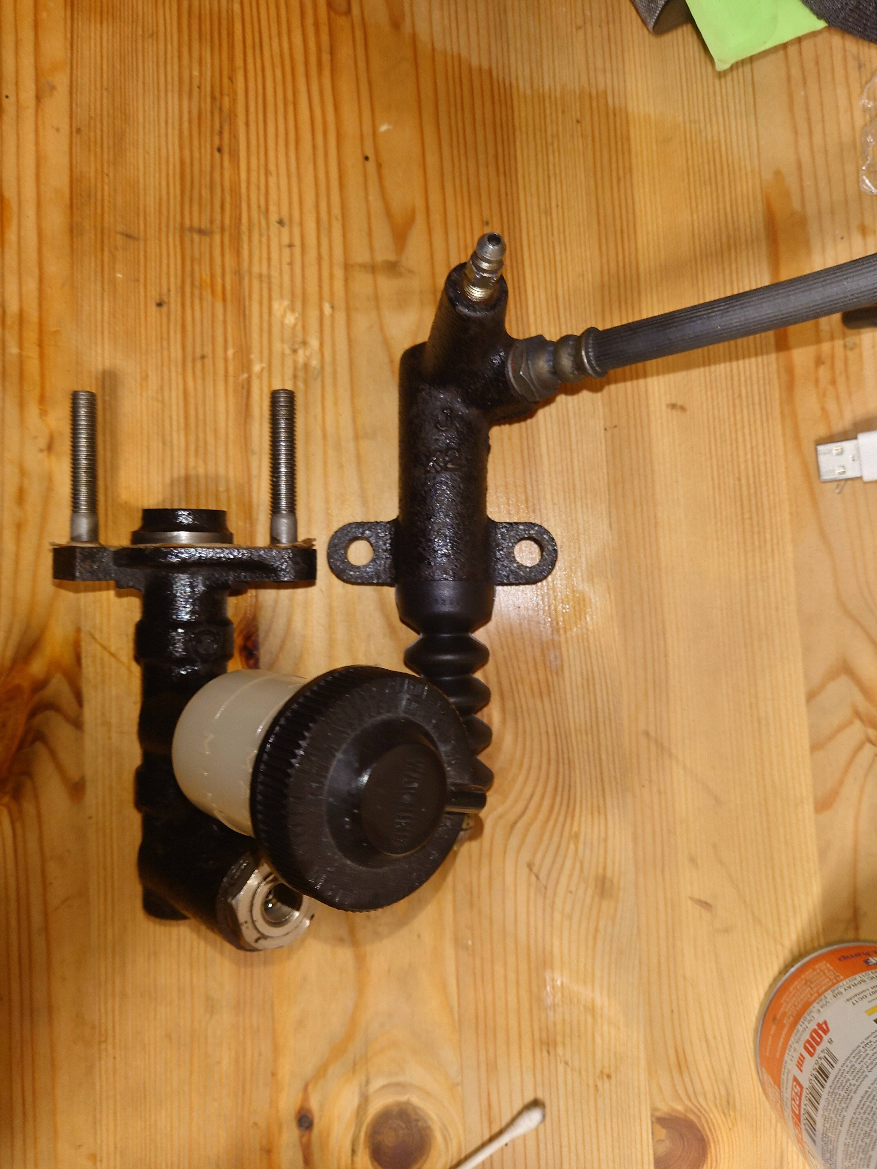

LE 2 POMPE REBUILDATE
