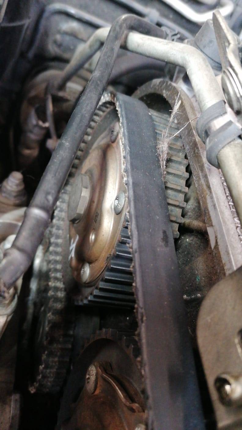

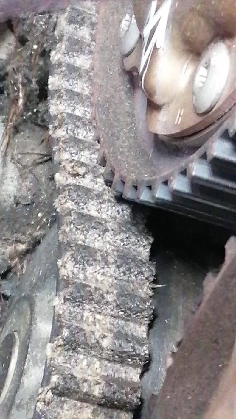

Trovato il problema!!! la cinghia di distribuzione... Consumata e per metà fuori dagli "ingranaggi"... Il motore girava "quasi" fuori fase ... A detta del meccanico 90/100 si risolve rifacendo la distribuzione perché il motore nn lo sente"zoppo"... Speriamo bene... Alla faccia che era stata fatta a 150.000km adesso mi viene il dubbio che le fatture dei lavori fatti siano tutte carta straccia
Ah no! Quando te lo dicevo io non ci volevi credere.... prega che non c'è qualche valvola piegata... quel motore gira impiccato già di suo con il sistema scavengin
Ti è andata di lusso...i danni potevano essere molto seri.. fai la distribuzione completa di tutto...

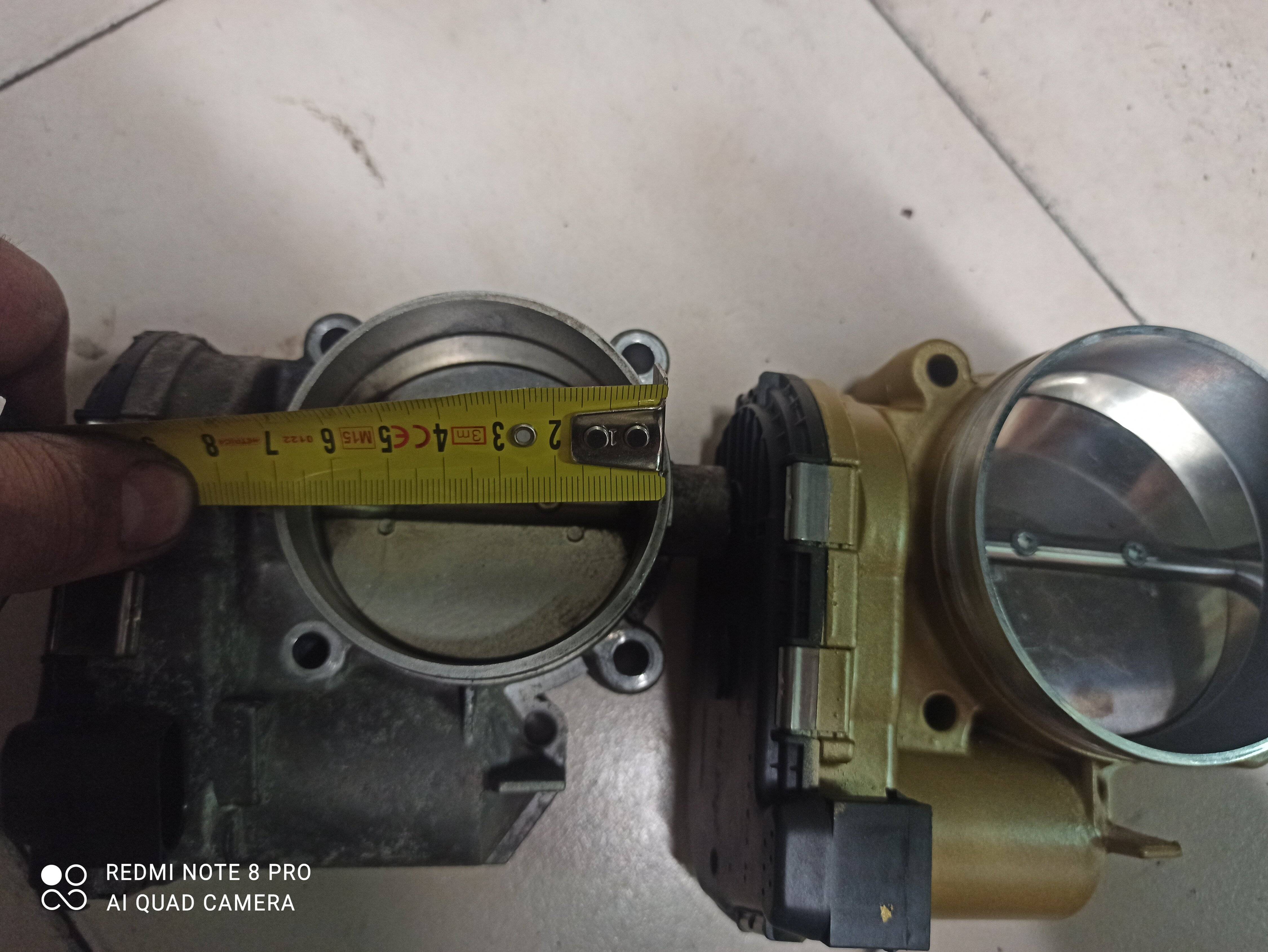

Ovvio... Intanto mi consolo...pensavo facesse 70mm ma invece fa 68.5 a questo punto penso che anche le GTA hanno la stessa misura ... Io installato chissà se' si accende (provo a tenere il debimetro originale x la prova)

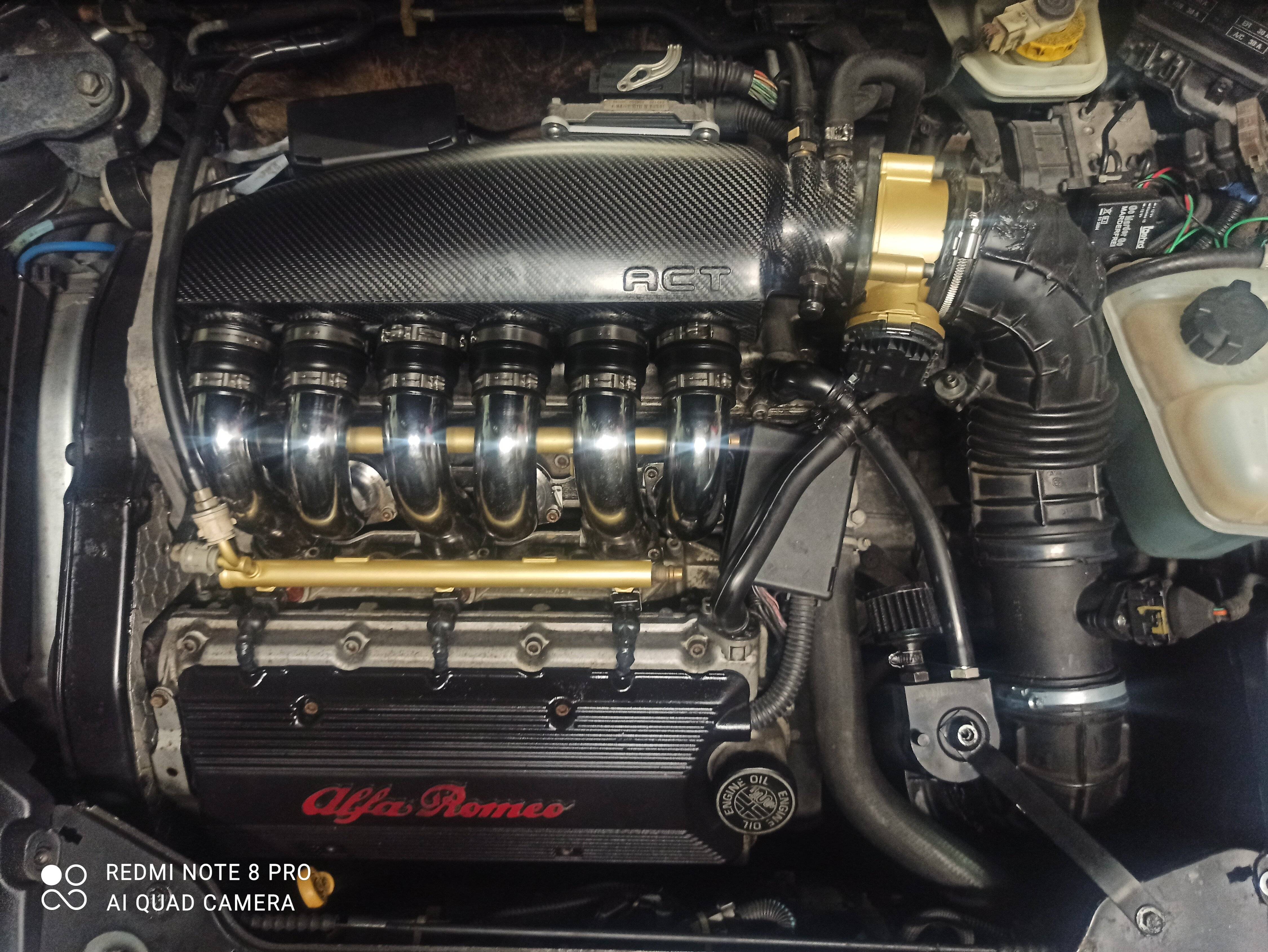

La 159 e sana e salva provata per bene gira tonda.... messo dei freni reicing e buone pastiglie... Messe anche candele nuove... La distribuzione era proprio messa male e ora anche il mio portafoglio... Con la spider qualcuno sa' dove posso prendere dei manicotti da circa 100mm grazie mille

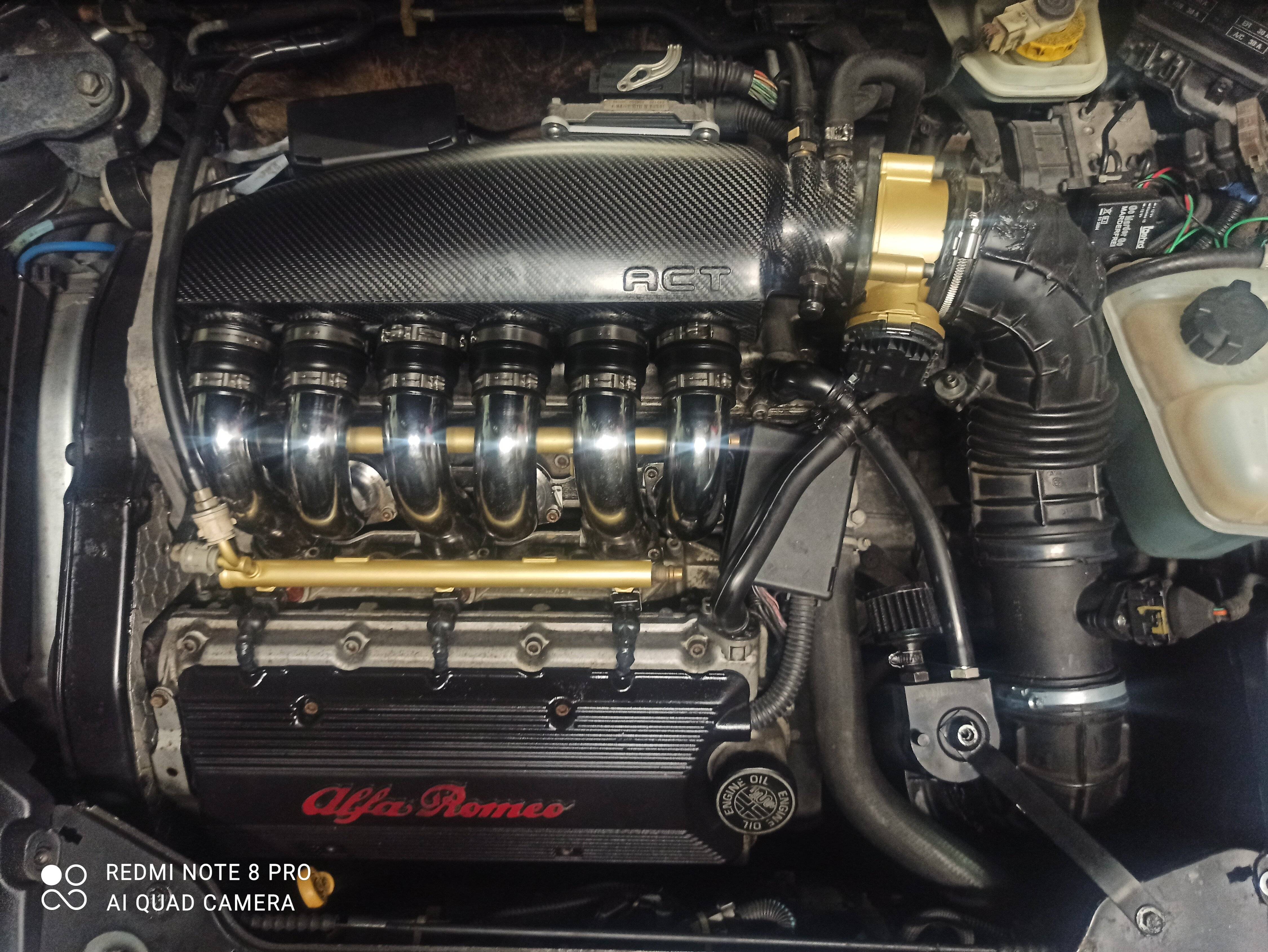

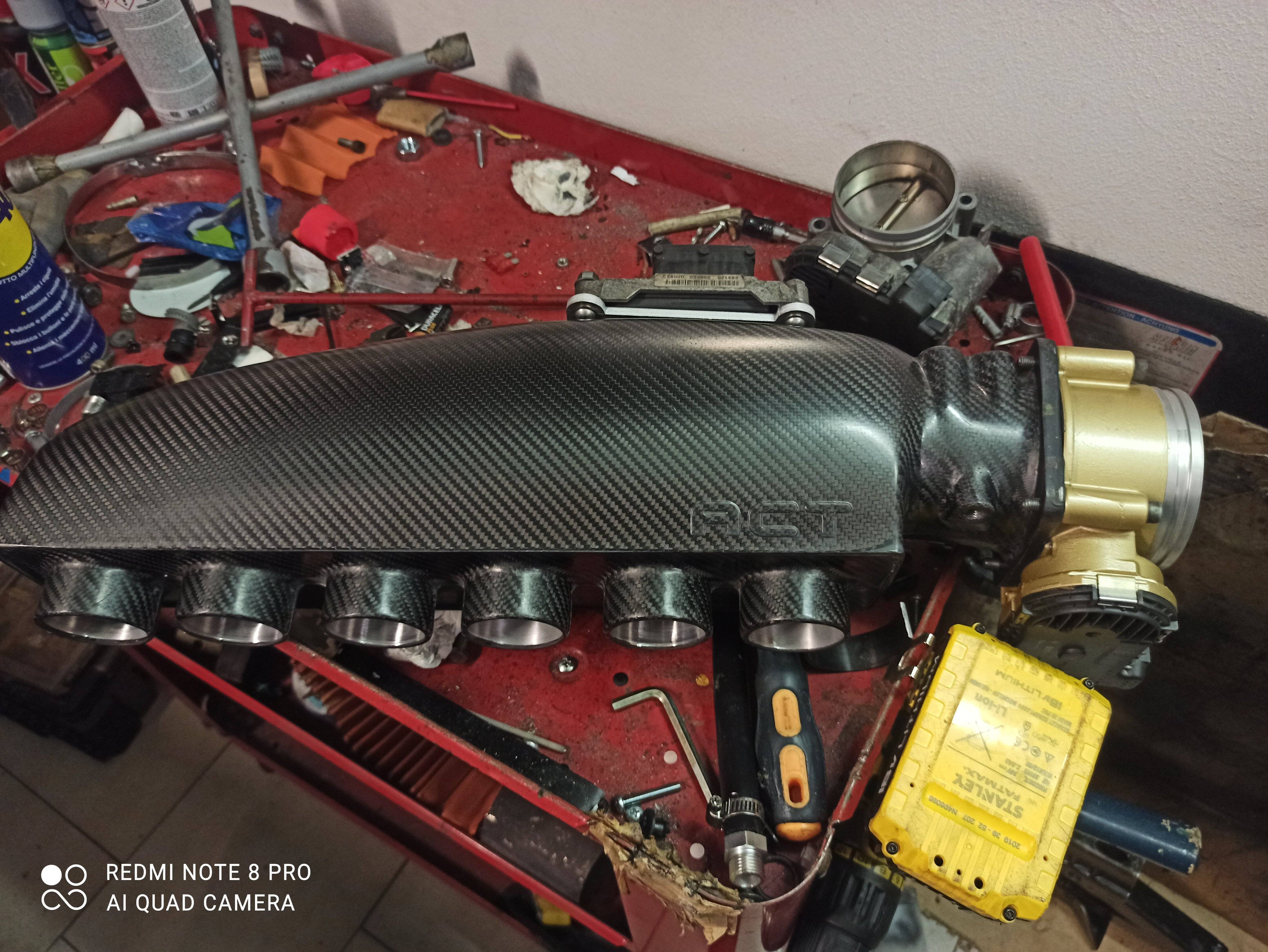

Si è accesa subito (per sicurezza il cassonetto del debimetro è quello di serie)... Il violino e diventato una chitarra metal sotto questo aspetto un po mi pento... Fa molto più rumore il plenum fa' un effetto eco... Il minimo "a freddo" sta' regolare a 1400 giri dev' essere colpa della farfalla, ho provato ad accelerare leggermente e la lancetta e schizzata... Questo weekend bisogna che mi faccia un giretto prima di procedere con lo scarico... Poi sarà da capire da chi farla mappare, consigli??? Oltre a falessi intendo
