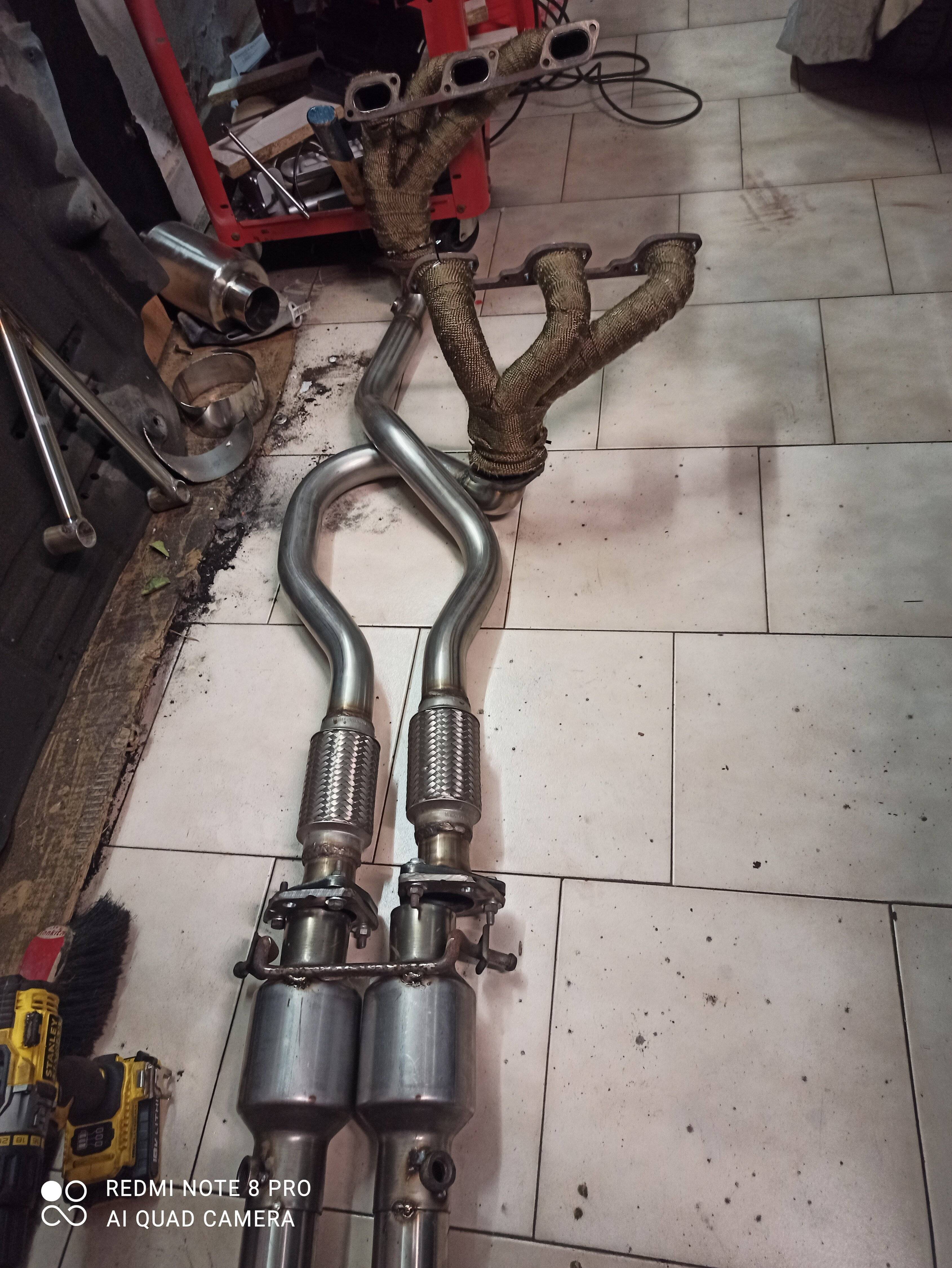

Si procede lentamente... Lo scarico "vecchio" ha tutti i bulloni e dadi bloccati un incubo... Mi toccherà tirare giù il motore con l'assistenza del mio meccanico per togliere i collettori, anche per inserire i powerflex nuovi con le barre inferiori ci sarà da lottare, menomale nn lo faccio per "lavoro" ma x "piacere" ...

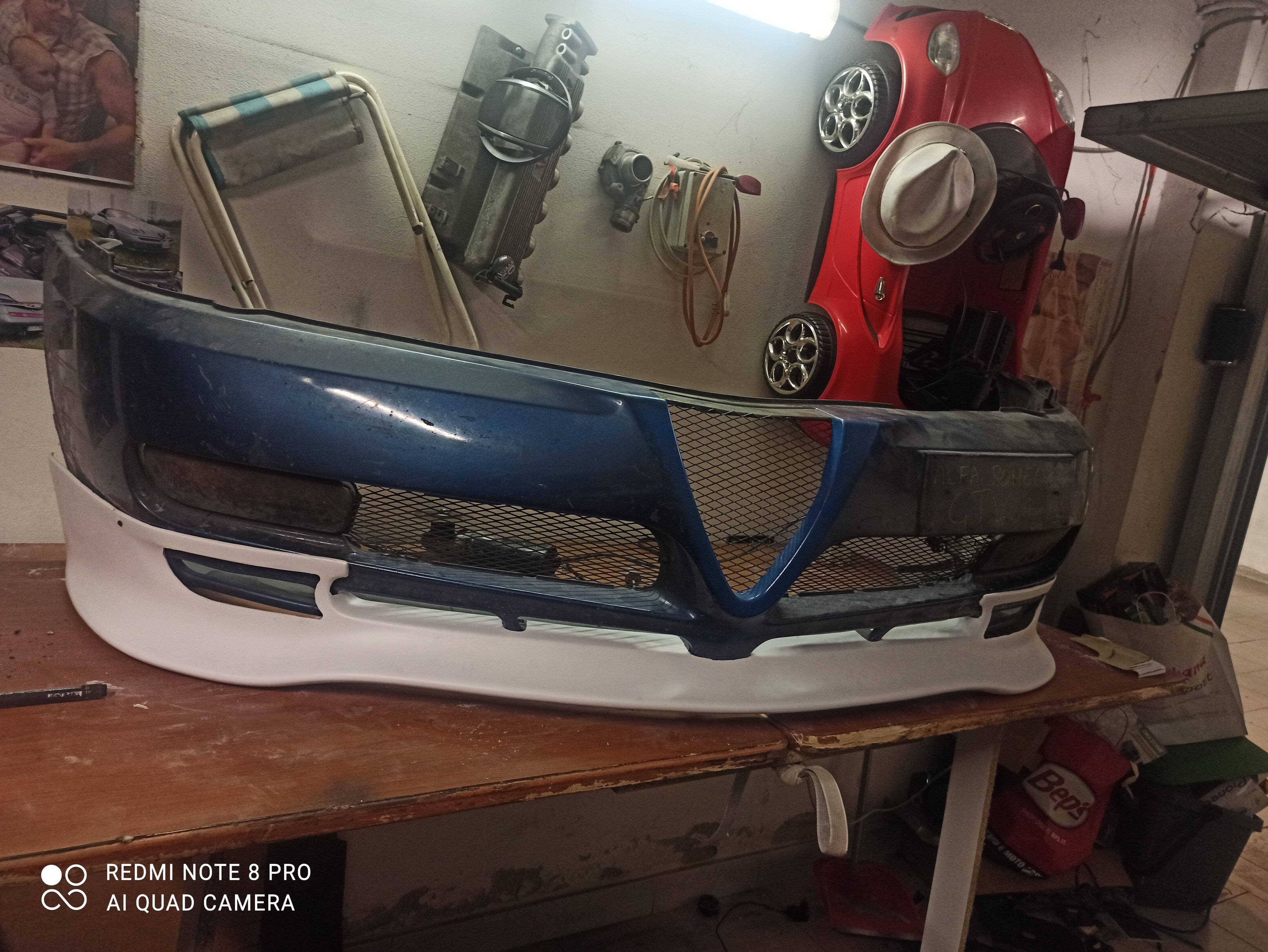

Gente esistono frecce/luci posizione omologate più "piccole" x il paraurti della spider??
P.s. ho trovato qualcosa ma è un elemento troppo in "vista"
