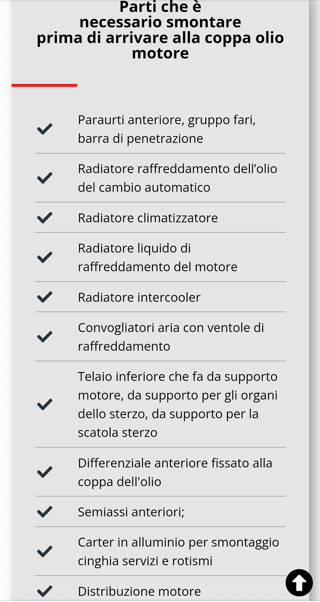

Riporto alcuni punti giusto per bacchettare gli scienziati in stellantis cadentis:
Ecco st'altra bella porcheria!
<< La variazione della cilindrata della pompa dell’olio rappresenta una soluzione tecnologica che da una parte ha lo svantaggio di introdurre una maggiore complessità tecnica, dall’altra consente di ridurre lo sforzo da parte del motore per far girare la pompa dell’olio, ottenendo in questo modo un leggero risparmio di carburante e una diminuzione delle emissioni di CO2 di circa il 2%. >>
Ma vi rendete conto? Ma vi pare normale una cosa del genere???

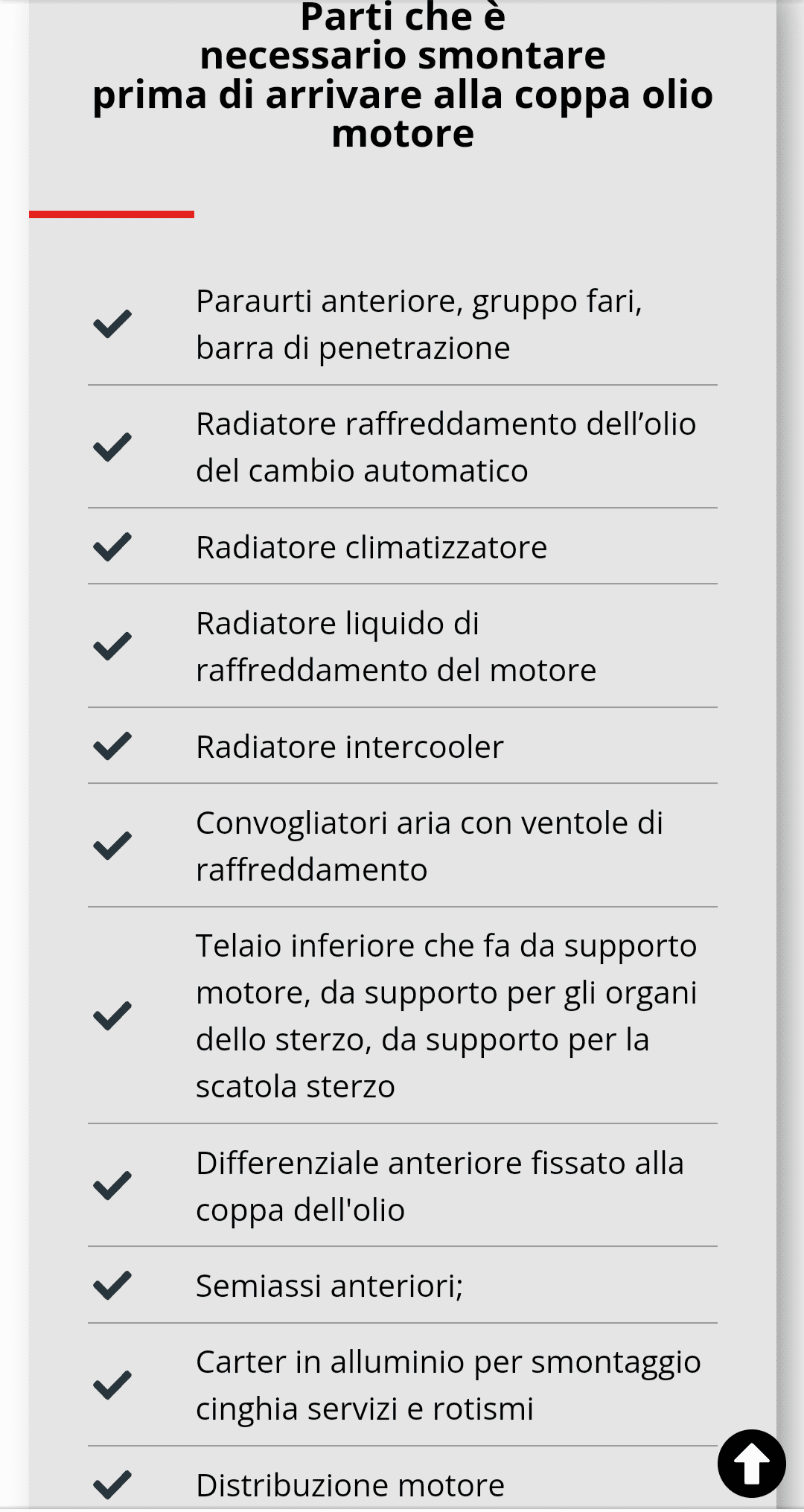

Visualizza allegato 261269
Infatti quando devono metterci mano i meccanici su Stelvio e Giulia sono bestemmie
