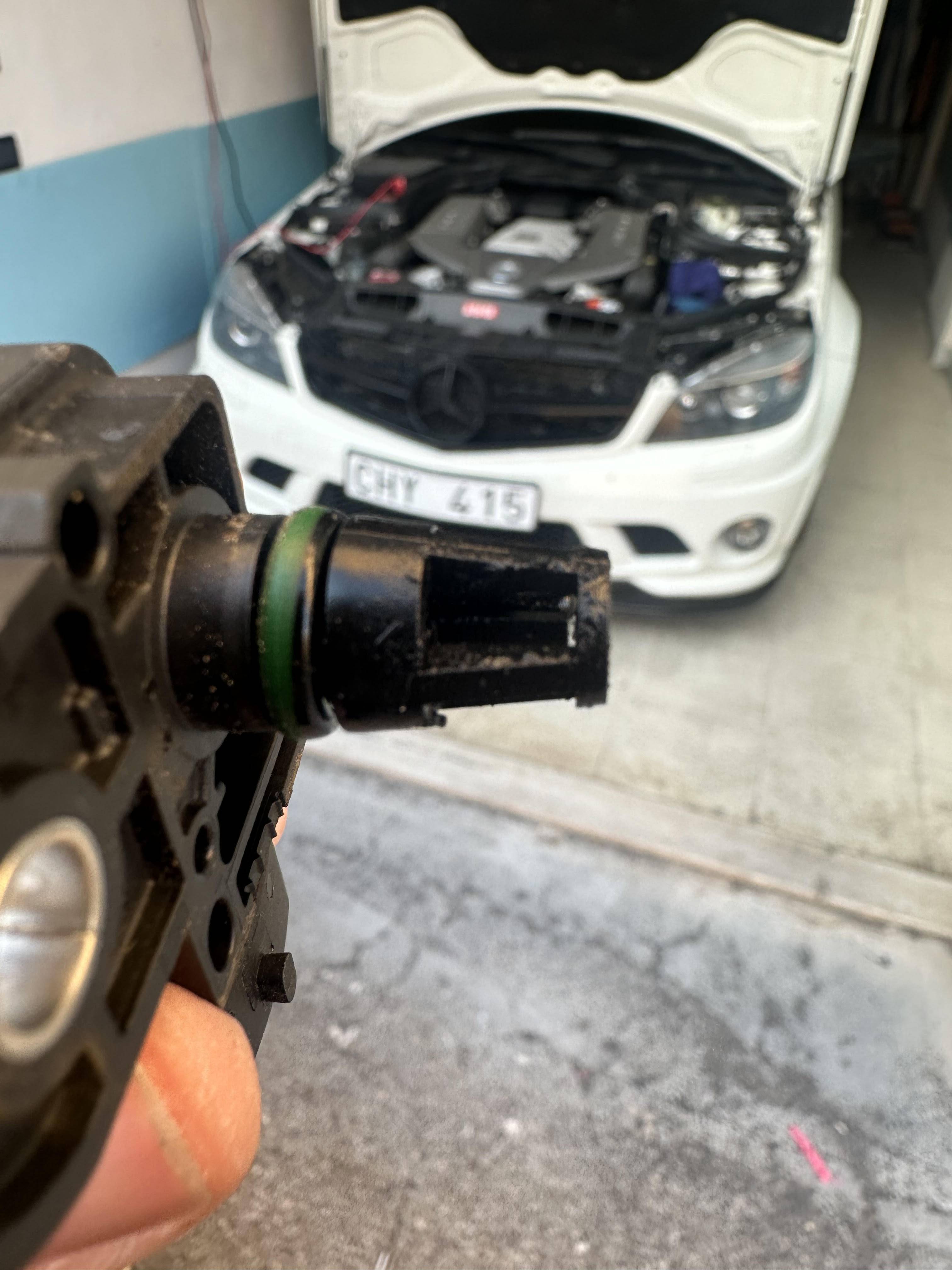

la mia aveva 120.000 km allego le foto dic come stava il sensore Map: pulito

la mia presa usata con 48mila km praticamente il sensore non si vedeva più, il tuo o era stato sostituito/pulito da poco oppure hai la egr disattivata prova a verificare
L’egr è aperta, ho chiesto ad Ald lo storico di manutenzione voglio vedere un po’
