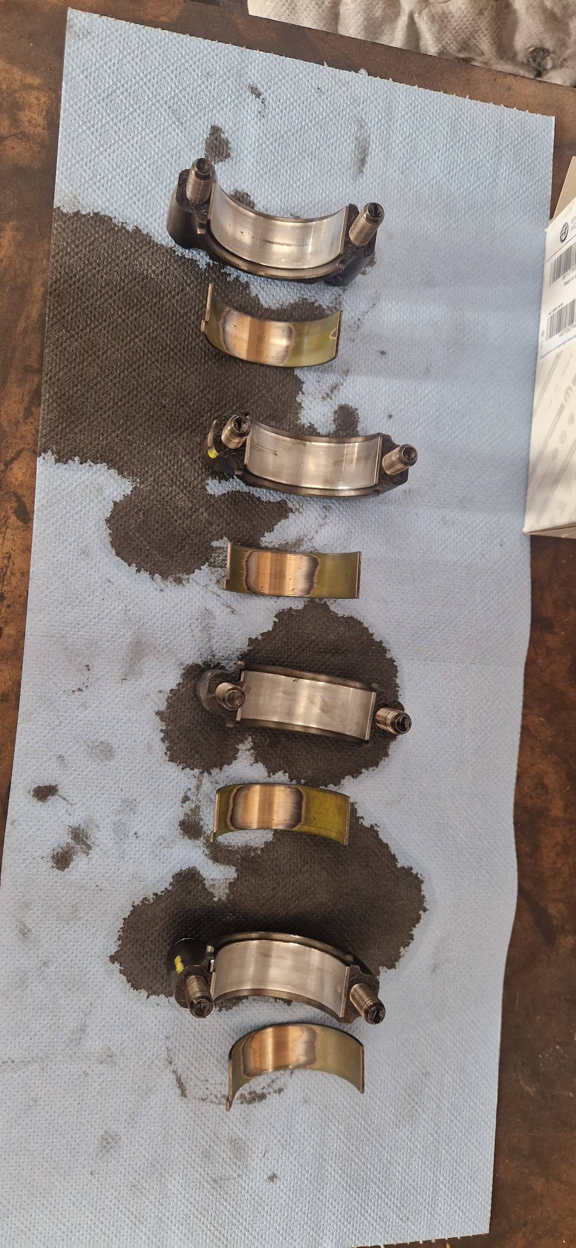

AGIORNAMENTO ... dopo circa 5 mesi finalmente sono riuscito a avviare procedura di riammissione in garanzia problematiche non risolte praticamente ho senza alcun dubbio fatto totale chiarezza su tutto ... praticamente dopo che in garanzia non hanno mai sostituito pompa dell'olio ma ci hanno solo girato intorno con gommino e sensori svariati cambi olio e tagliandi senza mai cambiarla adesso ho fatto sezionare il motore il risultato è che dopo aver marciato circa 7 mesi con pompa malfunzionante le bronzine sono andate allego foto.... fatte verifiche con strumentazioni su albero bielle e complesso tutto regolare e avviata richiesta di risarcimento danno in alfa attualmente ancora in officina da circa 10 giorni in via di rimontaggio e risoluzione .. dopo di che andrò ad'applicare giunzione tra pompa nuova e pescante al posto del gommino eliminazione adb egr dpf swirl con mappa con gestione dei range temperatura così da eliminare future problematiche speriamo
