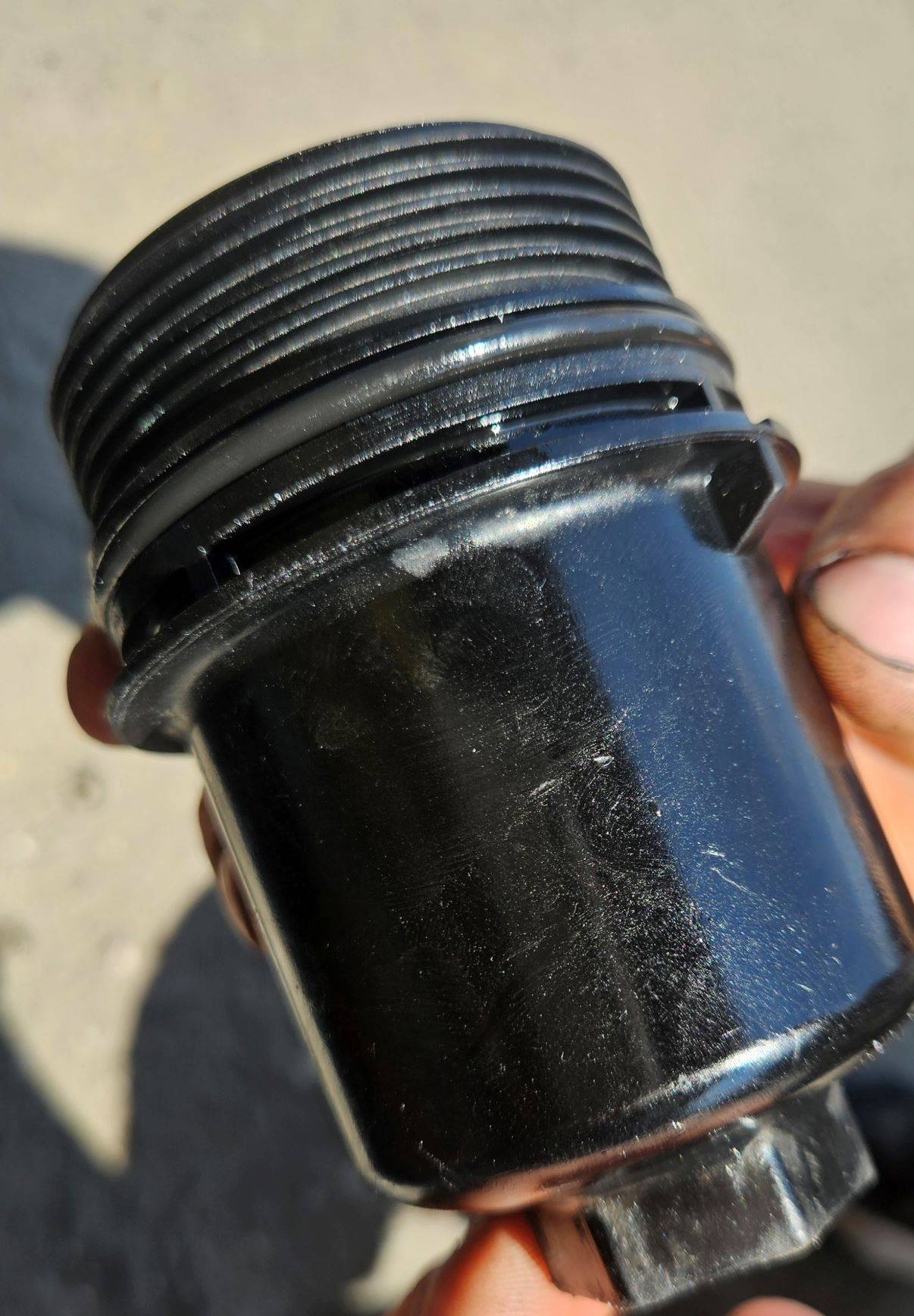

Buongiorno a tutti, anche a me compare la spia di insufficiente pressione olio motore sulla mia giulia MY17 2.2 180cv. Mi compare ogni tanto, dei giorni si dei giorni no, nessuna spia motore nessuna protezione nessun comportamento anomalo nessun odore strano nessun rumore.
Ho chiamato in alfa romeo, mi hanno detto che probabilmente va sostituita la pompa e fatto un altro lavoro (immagino il gommino del pescante)(costo della manutenzione circa 1000€) , mi ha detto anche però di effettuare un cambio olio, filtro e tappo del filtro dicendo " tanti hanno risolto il problema così, perché l'or del tappo dell'olio ha una probabilità che si deformi o che vada fuori sede". Al telefono mi sembrava poco convinto, ma mi ha detto di fare questa prova ugualmente.
Intanto provo a fare questo "tagliando" poi vi dico, la macchina ha 75000km e l'ultimo tagliando è stato fatto circa 7000km fa.
C'è un modo di capire se sto procedendo nella direzione giusta per risolvere il problema oppure mi conviene direttamente cambiare pompa e or con annessi e connessi vari sperando di tagliare il problema alla radice?

Buon pomeriggio. Puoi essere più specifico su di quale tappo del filtro dell'olio stiamo parlando visto che anch'io sto pensando in questa direzione, grazie. 20240729_125533.jpg

se ti appare la spia e i tagliandi li hai fatti sempre regolarmente ti conviene cambiare la pompa.
