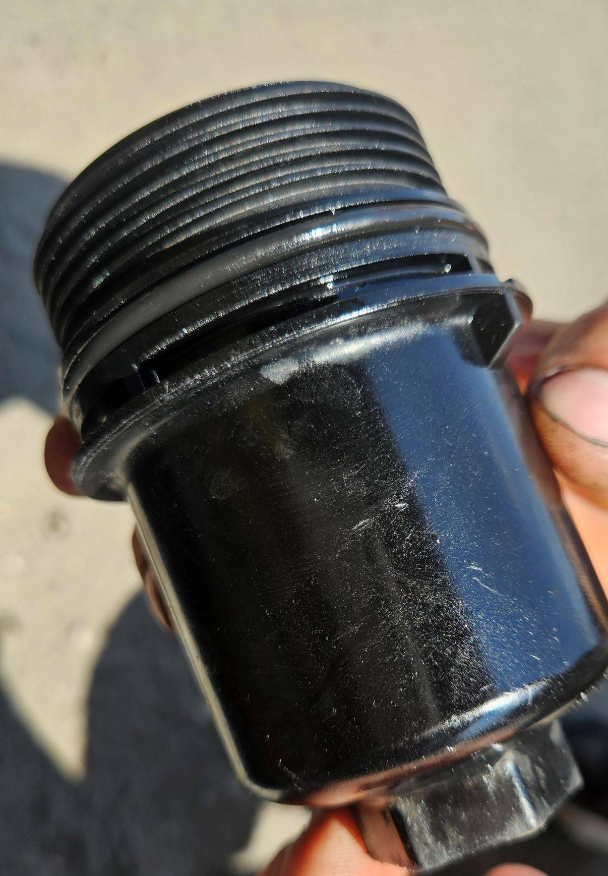

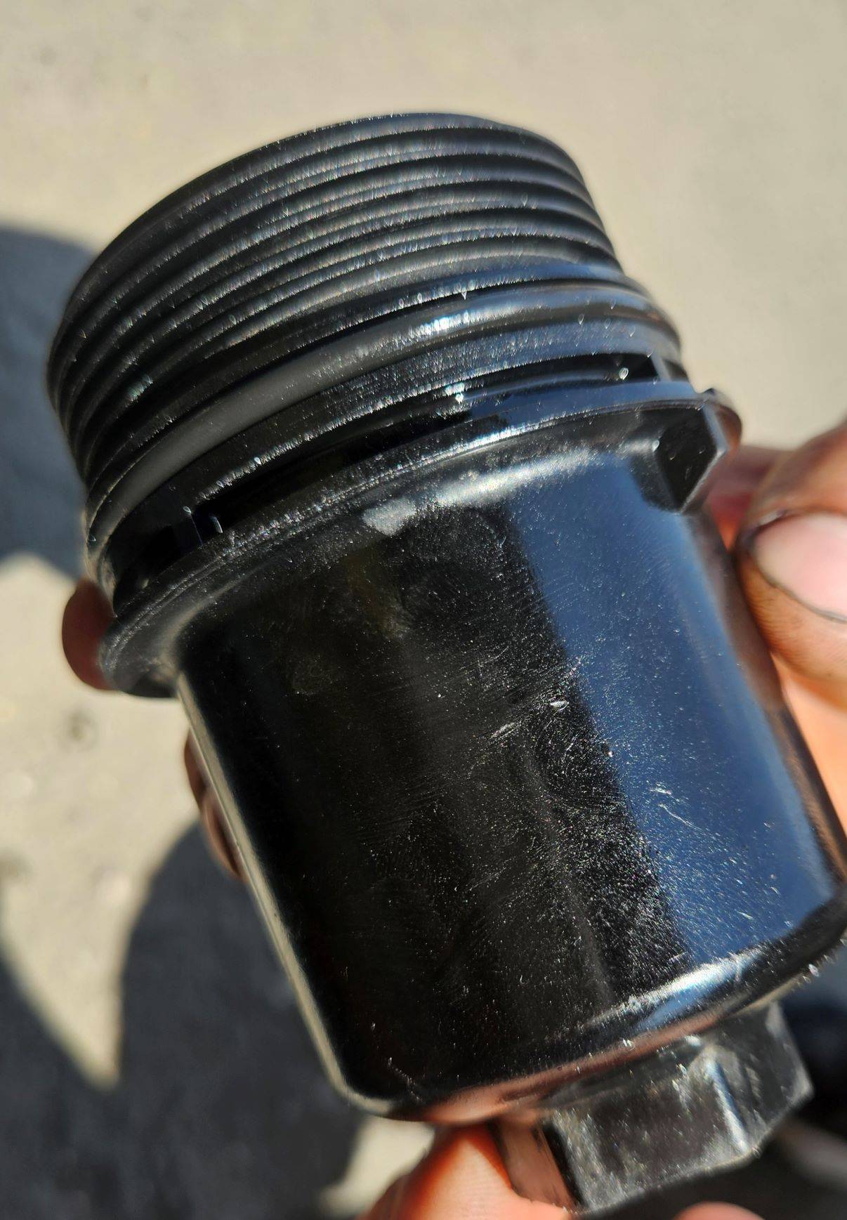

Buon pomeriggio. Puoi essere più specifico su di quale tappo del filtro dell'olio stiamo parlando visto che anch'io sto pensando in questa direzione, grazie.Visualizza allegato 274671
credo intendano proprio il tappo che hai in mano tu

All'interno di questo tappo dell'olio c'è un riduttore di pressione; è sigillato da un anello di gomma... quindi molto spesso questo anello esce dalla scanalatura in cui dovrebbe trovarsi e quindi parte dell'olio va bypassando il filtro, se lo si usa. guarda attentamente all'interno di questo berretto noterai la vestibilità irregolare di questo anello
ma quello influisce sulla pressione al punto da far allarmare la centralina?
Penso di no! La pressione è influenzata principalmente dall'usura delle camicie (in rari casi, viti della pompa dell'olio allentate), ma la mancata chiusura ermetica della valvola limitatrice di pressione contribuisce a un'usura più rapida delle camicie
