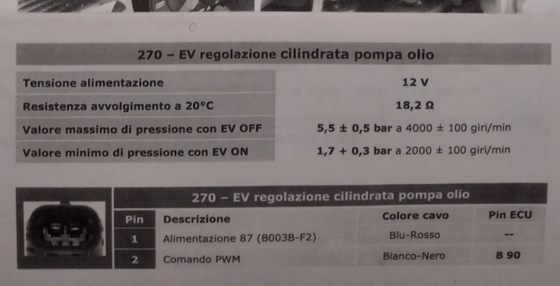

chi pubblicó questo disse benzina.
Effettivamente tornerebbe anche per diesel: mai meno di 1,7-2bar, mai più di 5-6bar

Questo a suo tempo lo postai io e non ho mai detto fosse del benzina, non so se si vede ma sull'intestazione della pagina c'è scritto chiaramente ALFA ROMEO GIULIA-MOTORE 2.200 JTD.
Inoltre c'è da considerare che 1,7-2 bar sono riferiti a 2000 giri motore, sapendo per certo che a circa 900 giri la pressione è più bassa di circa un decimo e mezzo, quello che leggo sul display, non trovando riscontro sul manometro aggiuntivo, mi sembra abbastanza fantasioso.
