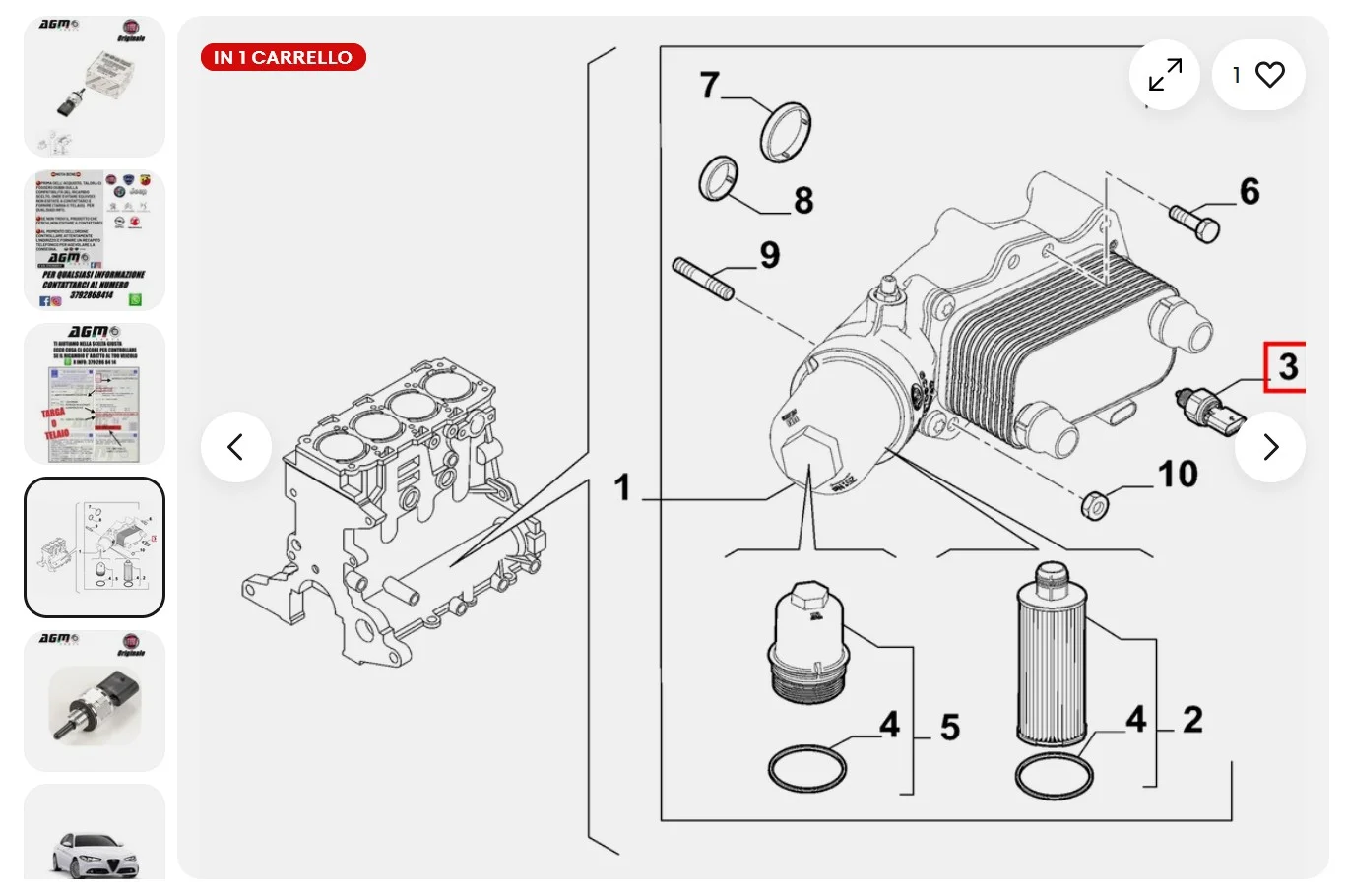

domanda forse sciocca: ma i punti di misura sono gli stessi ??
la domanda non è sciocca per niente, i punti sono sicuramente diversi perchè il manometro di Ugo ha il sensore sul tappino di spurgo del filtro olio, mentre quella che si legge dal Baccable dal sensore pressione olio originale che di preciso non so neanche io dove si trova, ma sempre in quella zona. Quindi non dovrebbe esserci una differenza notevole. Di sicuro non è come misurare la pressione olio sul tubo di mandata della turbina dove c'è una perdita notevole, ma un minima discrepanza può esserci

Non mi viene in mente una spiegazione se non la differenza di posizione.
