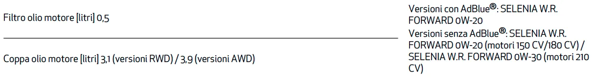

se non erro quella con la flangia è per giulia Rwd, e forse anche per Stelvio rwd. Non per le Q4 come la sua che hanno una coppa olio diversa
Questo non lo sapevo o meglio sapevo della coppa olio diversa dato che nella q4 è attraversata dal semiasse, però pensavo che il collegamento al pescante fosse lo stesso
