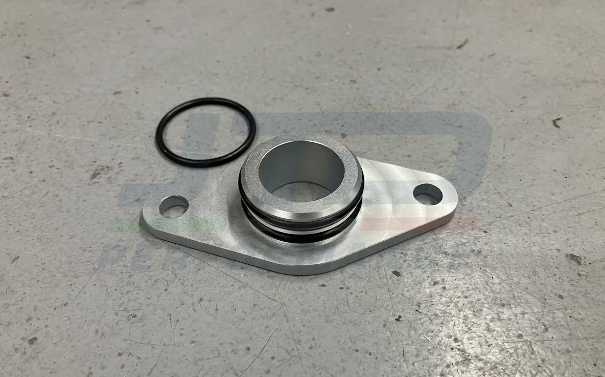

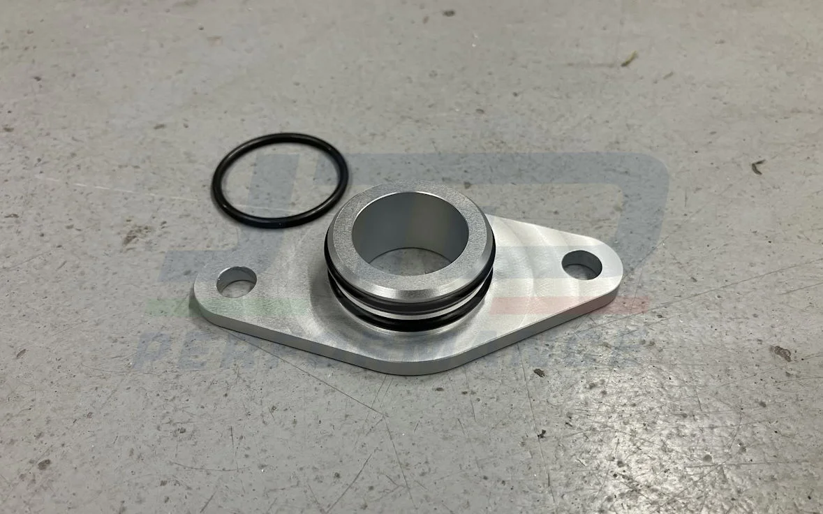

Grazie, ma e vero che i due bulloni danno fastidio e vanno limati ..?
Io l'ho fatta montare e non va limato nulla. La guarnizione presa su JTD PERFORMANCE circa 6 mesi fa al costo di euro 70.82 di cui 49 il pezzo e il resto, spedizione e un'altra voce che non ricordo. Allego immagine della guarnizione.
La modifica o la sostituzione della pompa quando non ci sono problemi di pressione olio non porta ad avere più pressione quella è tarata dalla valvola della pompa che hanno tt le pompe olio che sono progettate per avere un tot di pressione massima poi quando arrivano apre una valvola per mantenere la pressione a quella di taratura altrimenti a giri elevati 3/4 mila avremmo( 10 )bar di pressione olio e sarebbe troppa.. la modifica migliora la possibilità di avere problemi che la pompa aspira aria edi conseguenza meno pressione… la modifica essendo in alluminio difficilmente si degrada come il gommino.. e tenderà a seccarsi..
