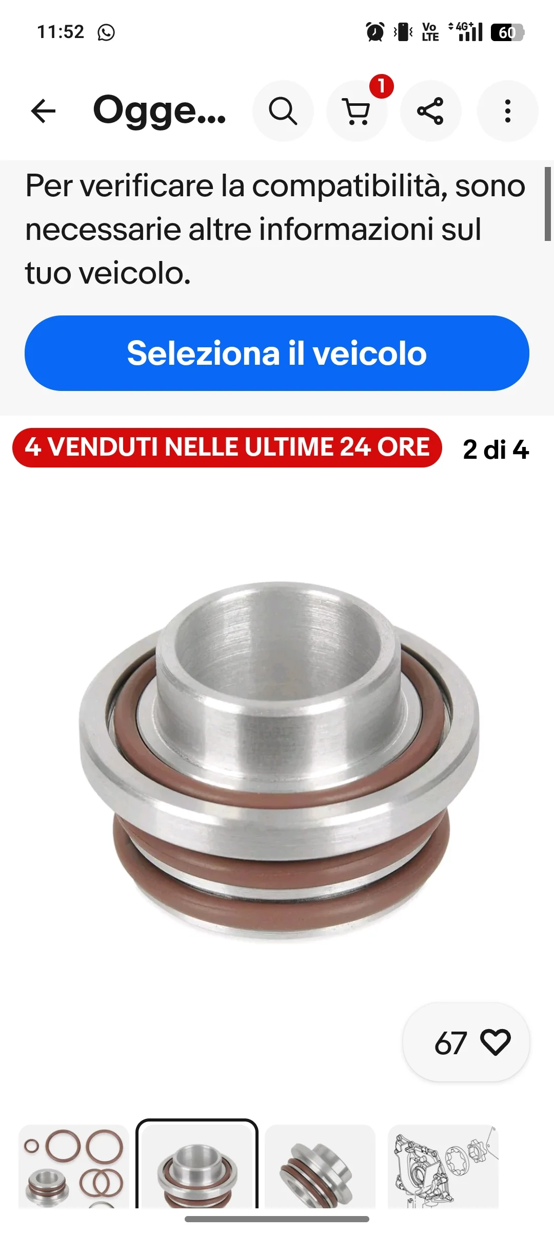

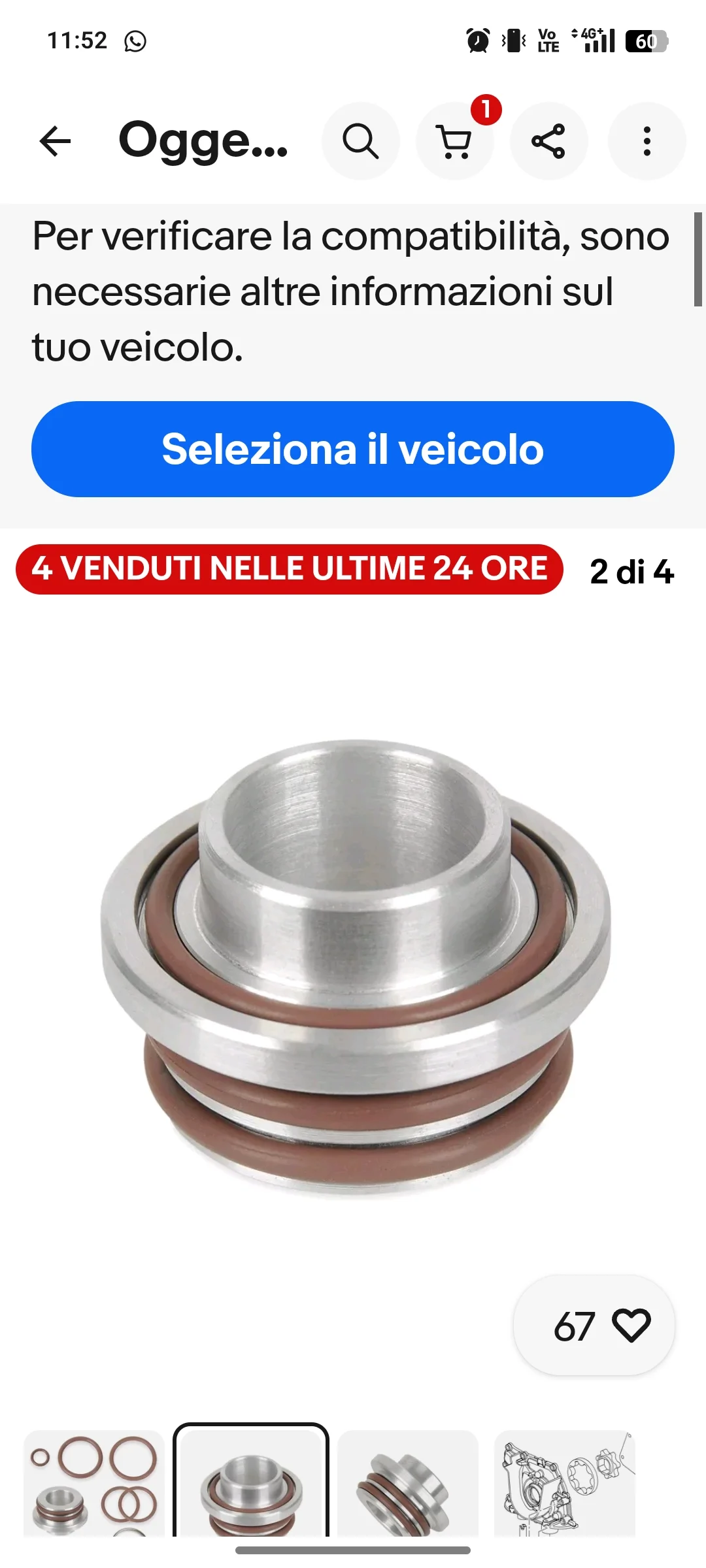

La modifica della guarnizione pompa olio quale Consigliate , su eBay la stessa costa 30 e 55 €
Anche io ho dato uno sguardo in giro. Le ho trovate anche su Amazon. Io sono combattuto. Il meccanico mi ha fatto un preventivo senza il costo del pezzo in questione. A questo punto stavo pensando di prendere quello brevettato che si trova in vendita a 140 euro. Non so che garanzie possa dare in più, però essendo brevettato penso che ci sia stato un investimento "serio" e non è un pezzo fatto "ad occhio" da mio cugino che smanetta con il tornio in garage.
non lo so io non ho questa modifica, ma non credo vada limato niente. L'unica cosa avendo tolleranze molto strette rispetto al gommino, i bulloni non vanno stretti va presentata la coppa per vedere se c'entra e poi serrati
Basta usare la pompa vecchia come dima . L appoggi e fai combaciare i fori filettati con quelli della coppa
