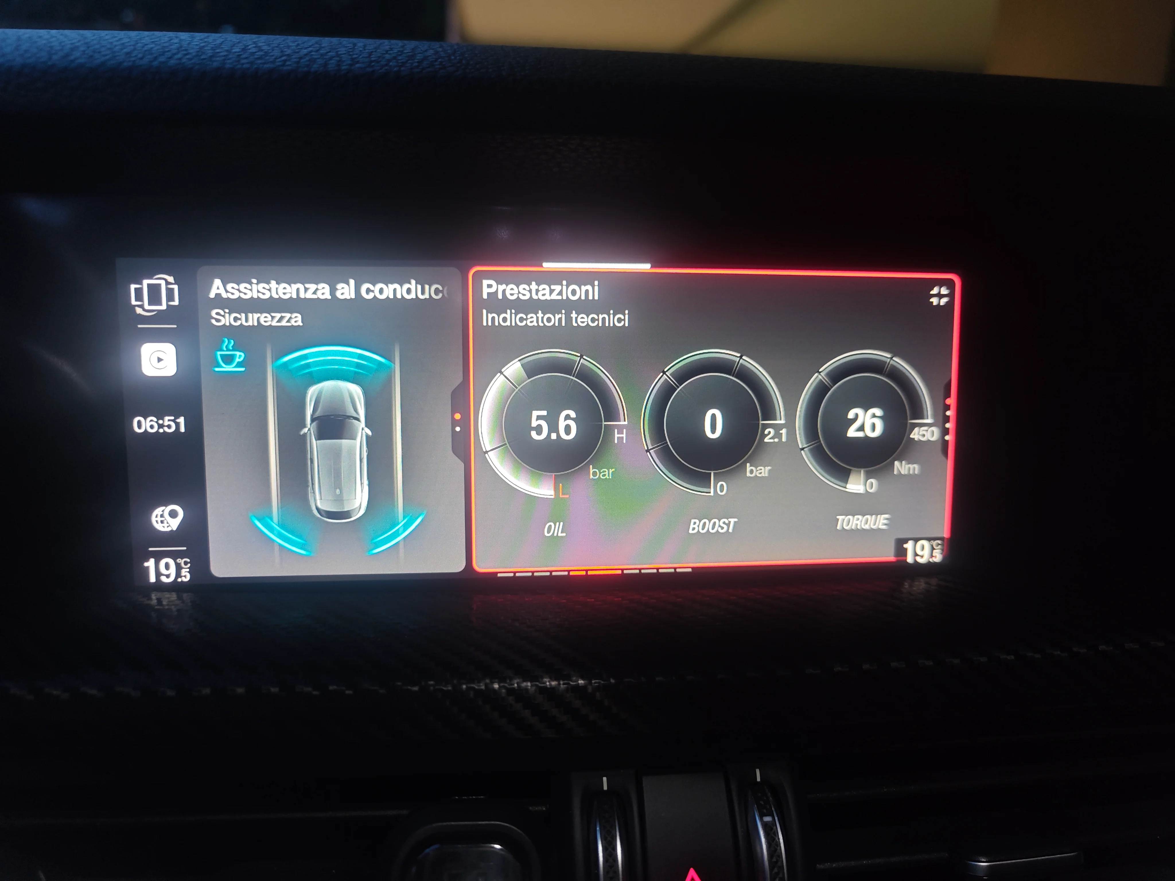

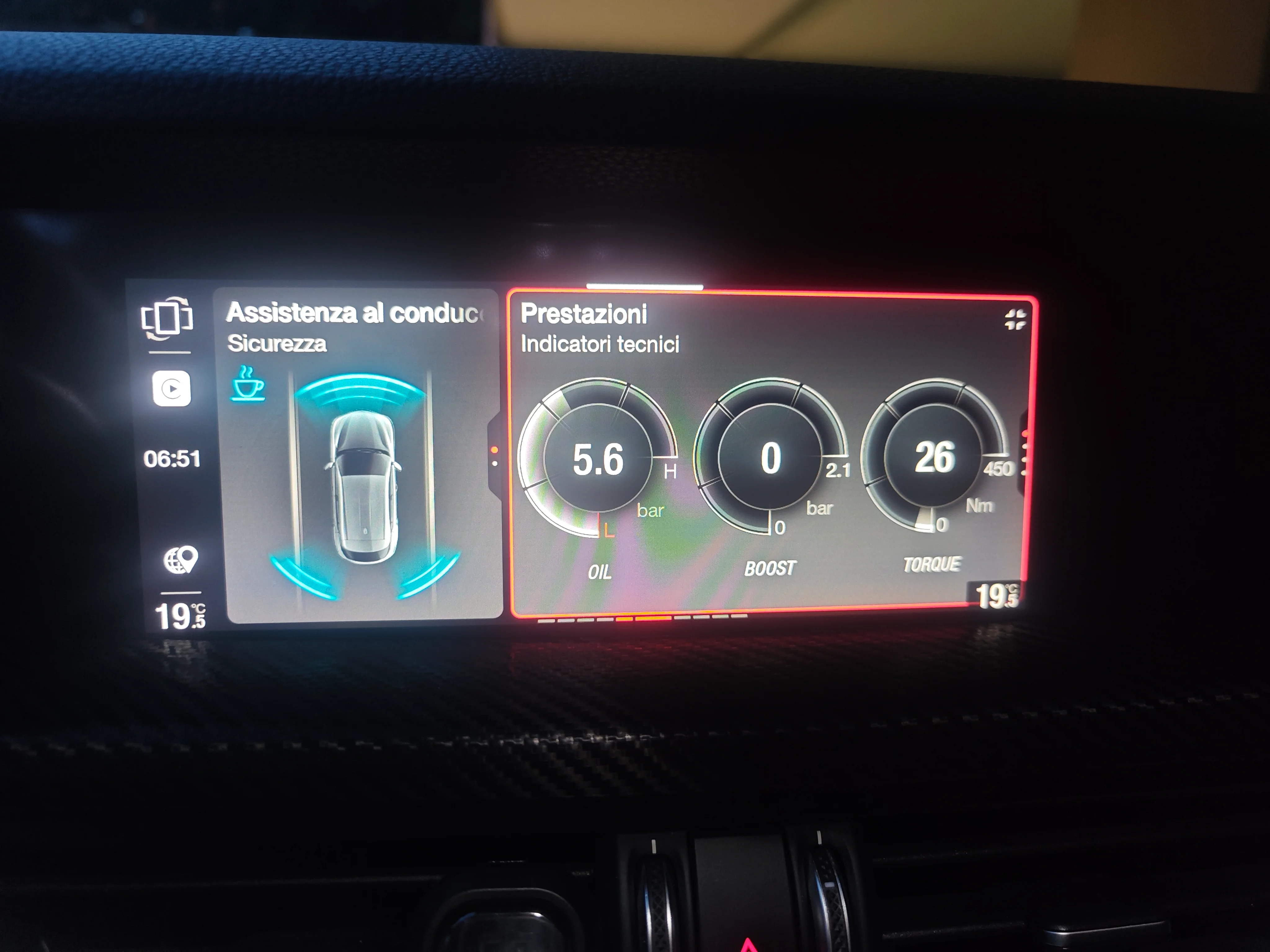

Aggiornamento. Stamattina ho messo in moto la macchina che vedere il comportamento della pressione a freddo. Non dovevo usare l'auto ma l'ho fatto solo per capire se il problema fosse stato risolto.
Bene , la pressione a freddo a minimo era di 5,7 bar. L'ho lasciata in moto per circa 30 secondi la la pressione era costantemente su quel valore. Appena la userò la lascerò al minimo per più tempo per capire se la centralina comanda la pompa e la tiene in alta pressione per un tempo stabilito.
Quando ho comprato l'auto aveva 60k km e siccome ero a conoscenza del possibile problema, prima di comprarla e per una paio di mesi successivi all'acquisto ho monitorato la pressione olio all'avviamento che era di circa 4 bar o poco più. Se la centralina comanda la pompa per mandare pressione massima all'avviamento, allora significa che già appena presa il problema si stava manifestando oppure il sistema della guarnizione originale non garantisce mai pressione massima anche da nuova. Sarebbe interessante sapere da qualcuno che ha la macchina nuova di zecca quanto ha di pressione. Questa è la foto della schermata questa mattina.
