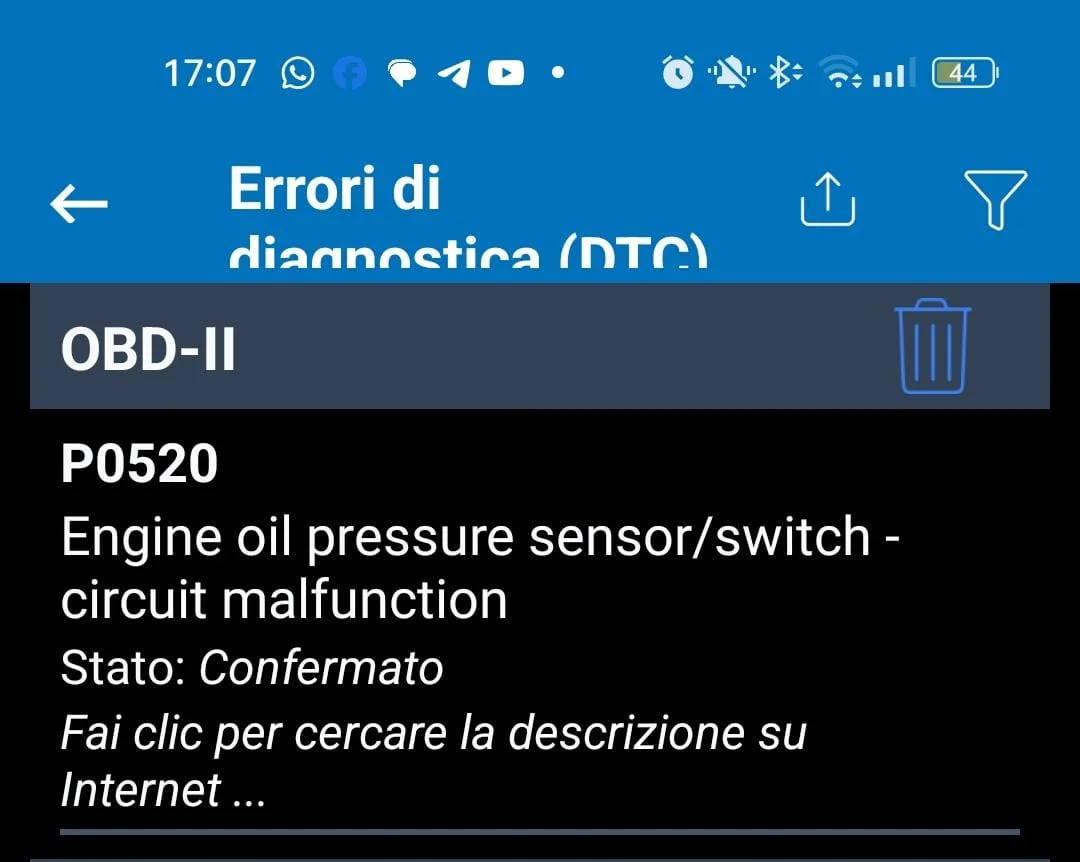

Errore Insufficiente pressione olio motore sui motori 2.2 MJTD
Non ho fatto niente riguardo la temperatura della valvola perche' penso che sia progettata per lavorare alla temperatura dell'olio motore , quindi anche oltre i 100 gradi. L'errore in centralina e' lì( insieme ad altri due ) , non da' fastidio, quindi per me e' tutto ok.
Essendo intenzionato a seguire la tua strada ti ringrazio per il chiarimento.

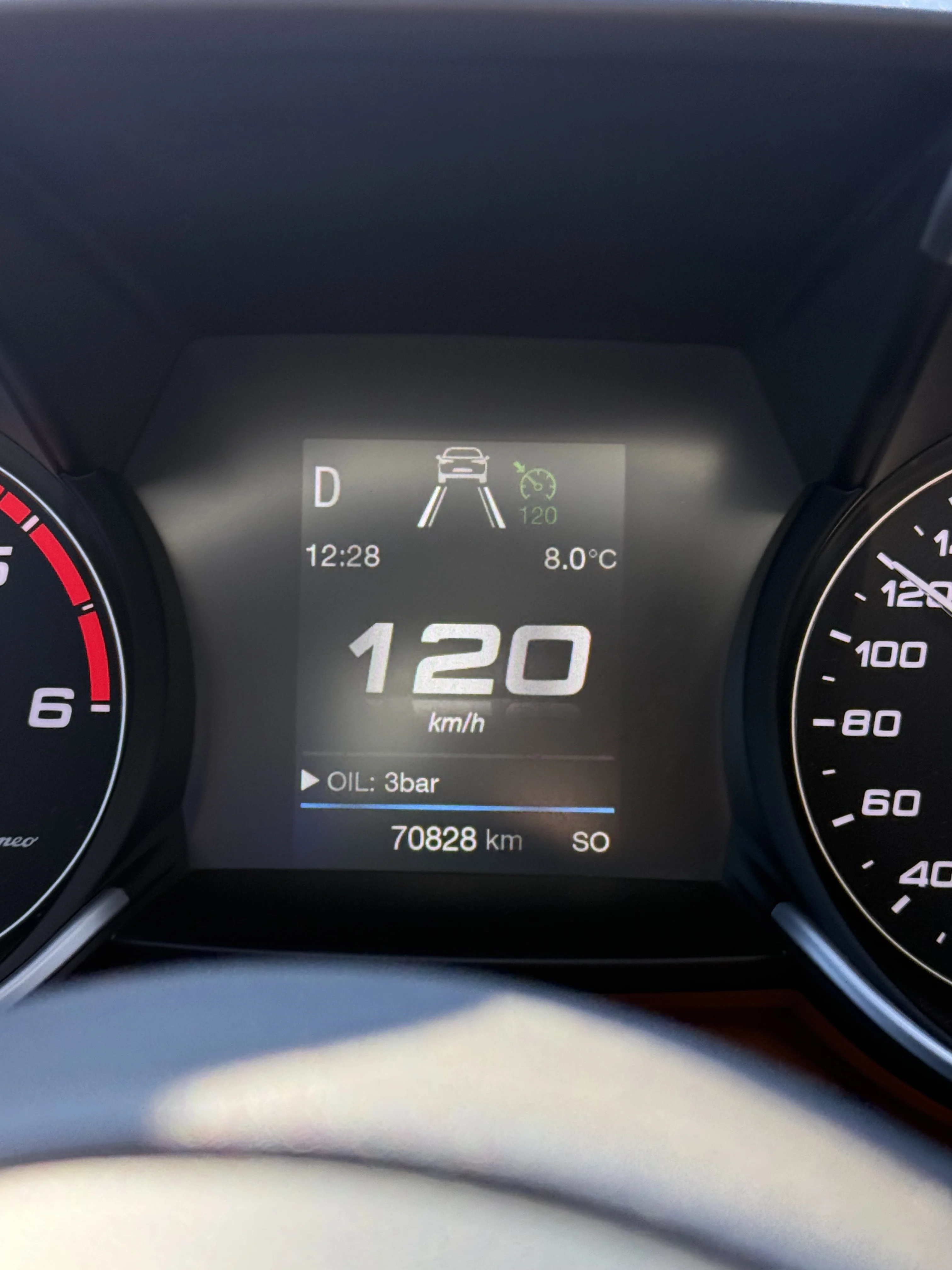

Ciao a tutti, vi scrivo i miei valori di pressione a caldo e freddo. Giulia 2.2 180 cv anno 2018 71000 km olio 0w30.
A freddo alla prima accensione la pressione sale fino ad arrivare a 5 bar in pochi secondi, Dopo circa 1/2 minuti scende e si stabilizza a 2,3 bar a freddo. Sempre a freddo appena la macchina entra in coppia e si fa un'accellerata schizza subito a 5.5/6 bar. A caldo al minimo anche qui la pressione oscilla tra i 2,2/2,4 bar, con olio caldo (4 tacche) in autostrada cruise control a 120 kmh e circa 1600 giri l'auto sta a 3 bar, accellerando di piu ovviamente la pressione sale di conseguenza fino ad arrivare ai 5.5 bar. Il 6 febbraio porterò l'auto a fare la modifica del pescante solamente in via preventiva, penso che i MIEI valori di pressione siano comunque nella norma ma prima o poi tocca a tutti sto gommini maledetto, vi dirò poi le differenze di pressione dopo aver effettuato modifica.
Ditemi la vostra su cosa ne pensate dei miei valori e se vi tornano.

I valori sono buoni e la pompa scambia regolarmente... valuta gommino modificato..
le pressioni sembrano in linea... per il gommino mai avuto problemi... però se sei preoccupato cambialo.
Diciamo che vorrei togliermi tutte le noie famose di questo motore per potermelo godere a pieno senza piu preoccupazioni :). A mio parere questo resta pur sempre il miglior motore diesel per prestazioni confrontato ai 2000cc rivali.
