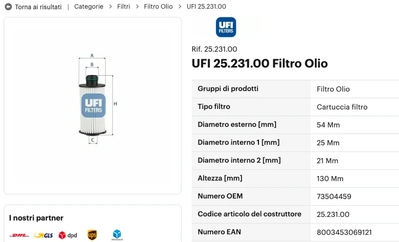

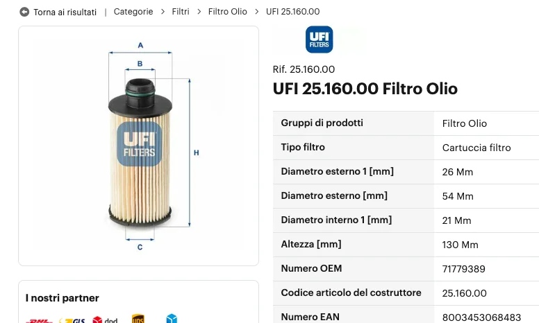

Lo chiedo anche a Te come ad altri.... sai che filtri ti avevano montato, in particolare il part number? Proprio oggi ho scoperto una cosa strana. In concessionaria Alfa Romeo quando mi hanno fatto i tagliandi mi hanno usato un filtro 73504459 (UFI 25.231.00) e la macchina vabene. Oggi sono andato al magazzino ricambi e con il mio telaio esce un filtro differente 71779389 (UFI 25.160.00). Ho voluto quindi chiedere spiegazioni e a dire il vero ho anche insistito molto. Alla fine hanno trovato una nota di allerta dove fanno notare che ci sono dei telai che hanno nelle negli spaccati dei numeri differenti e la mia auto è una di queste. Quindi il filtro usato in officina era quello giusto e quello che mi stava dano Alfa Romeo Ricambi non era il suo. I filtri sono molto simili ma ma fatti di materiale diverso sulle schede UFI ho trovato anche una una misura diversa..... Quindi attenzione ai filtri!!!!!

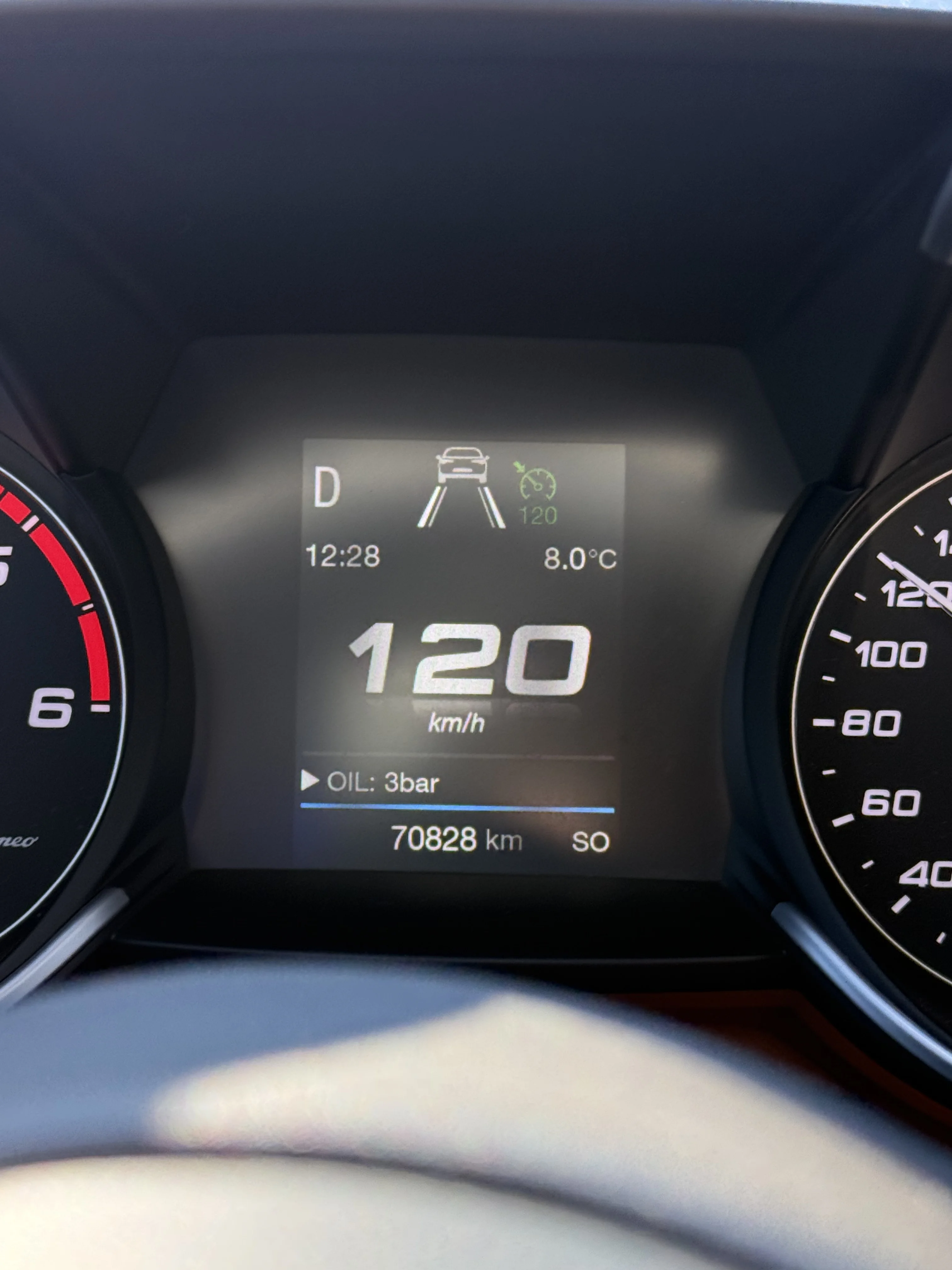

Ciao a tutti, vi scrivo i miei valori di pressione a caldo e freddo. Giulia 2.2 180 cv anno 2018 71000 km olio 0w30.
A freddo alla prima accensione la pressione sale fino ad arrivare a 5 bar in pochi secondi, Dopo circa 1/2 minuti scende e si stabilizza a 2,3 bar a freddo. Sempre a freddo appena la macchina entra in coppia e si fa un'accellerata schizza subito a 5.5/6 bar. A caldo al minimo anche qui la pressione oscilla tra i 2,2/2,4 bar, con olio caldo (4 tacche) in autostrada cruise control a 120 kmh e circa 1600 giri l'auto sta a 3 bar, accellerando di piu ovviamente la pressione sale di conseguenza fino ad arrivare ai 5.5 bar. Il 6 febbraio porterò l'auto a fare la modifica del pescante solamente in via preventiva, penso che i MIEI valori di pressione siano comunque nella norma ma prima o poi tocca a tutti sto gommini maledetto, vi dirò poi le differenze di pressione dopo aver effettuato modifica.
Ditemi la vostra su cosa ne pensate dei miei valori e se vi tornano.Visualizza allegato 298902
