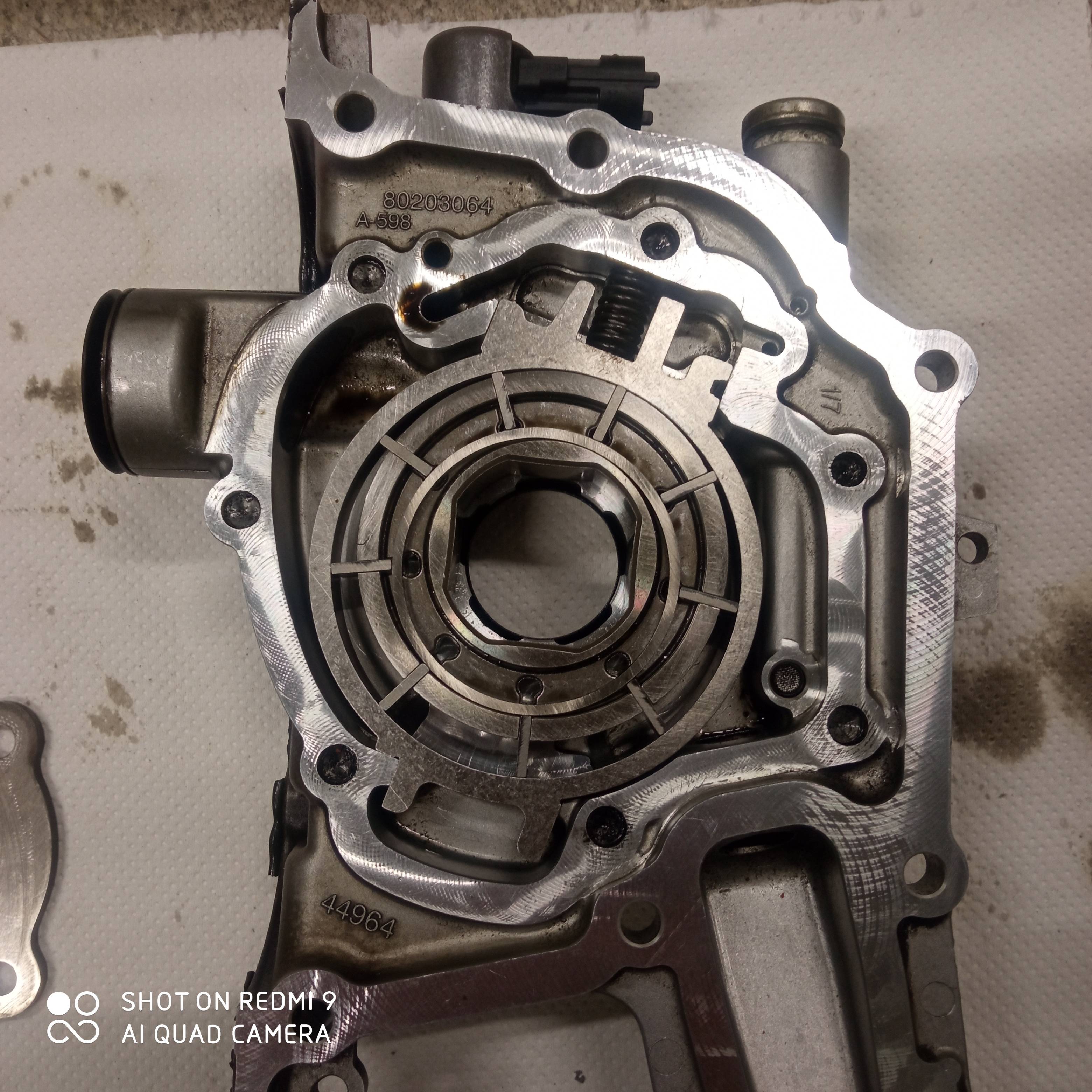

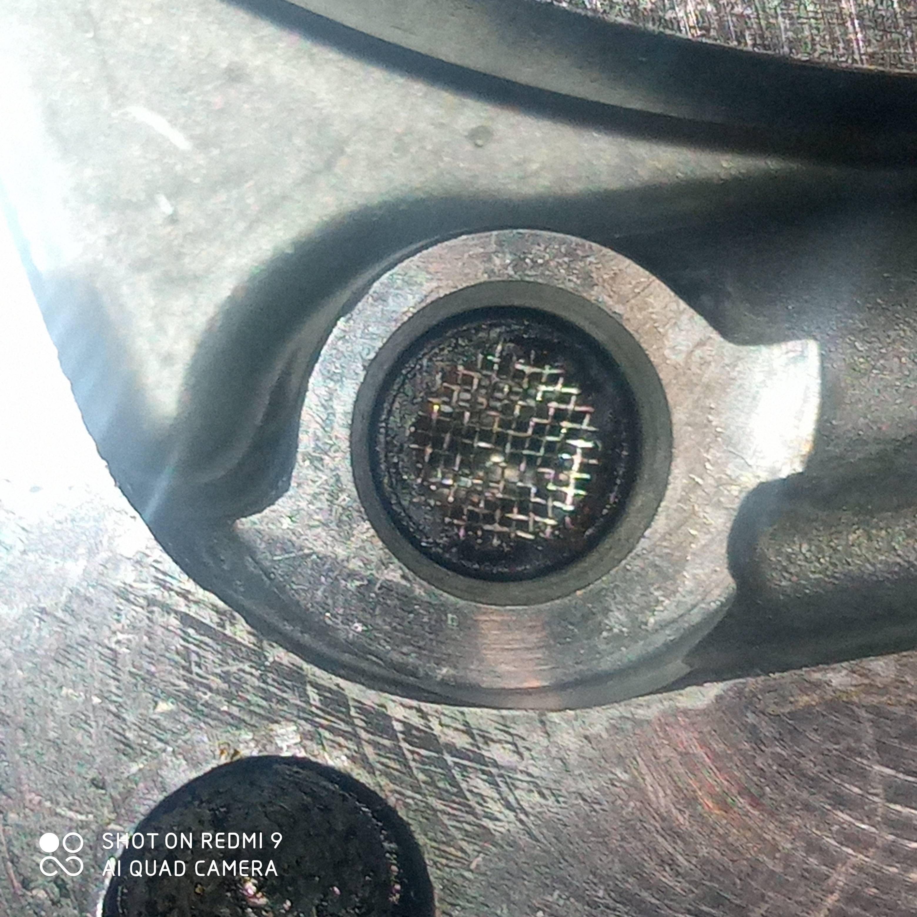

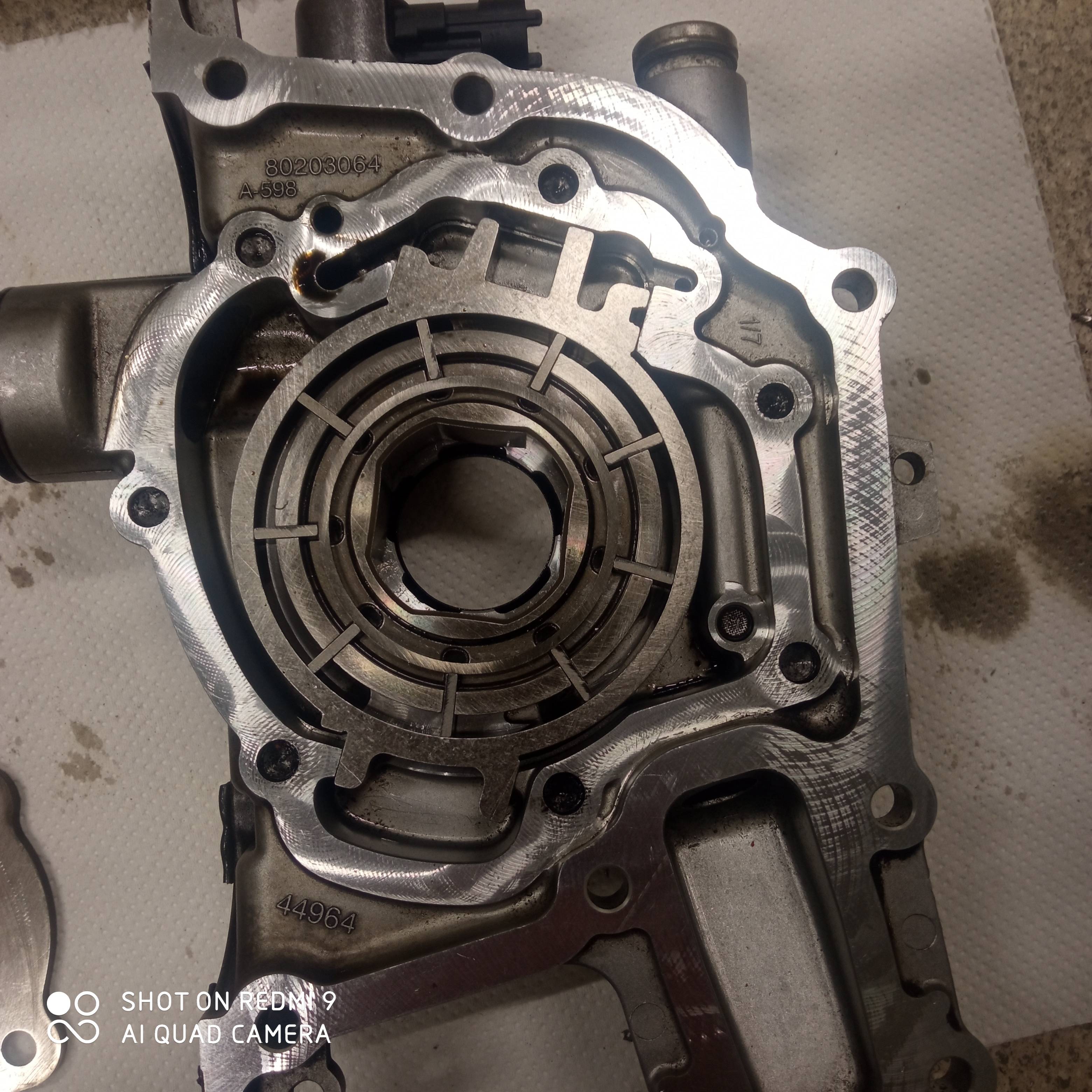

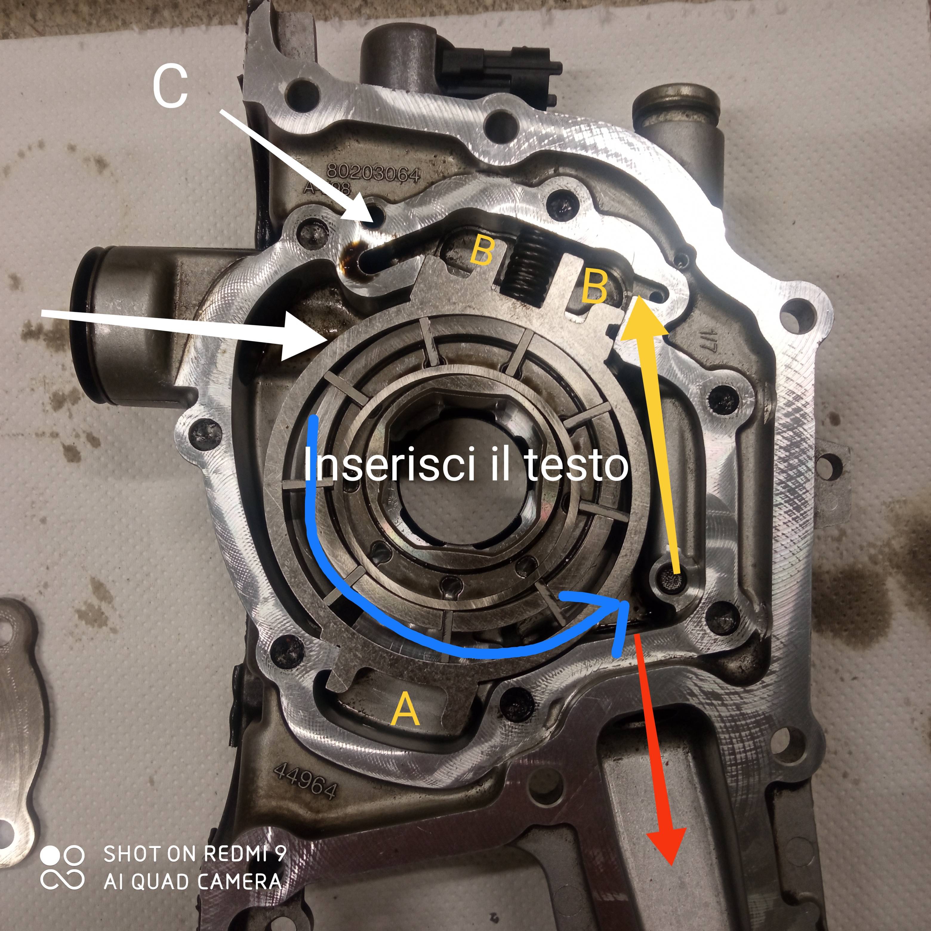

Oggi avendo un po' di tempo mi sono studiato il funzionamento della pompa e le possibile cause di guasto. Le cause che già conosciamo sono il gommino usurato e di conseguenza viene aspirata aria, e le viti del corpo pompa svitate. A dire il vero sulla mia erano tirate alla morte, tanto che per smontare il corpo pompa ho dovuto usare il trapano e forarle. Nella foto ho evidenziato l'ingresso dell'olio (freccia bianca), la rotazione della pompa (freccia blù) e l'uscita dell'olio (freccia rossa). Essendo un apomoa a portata variabile ho segnato le due camere A e B (questa ha anche la molla). L'uscita dell'olio in pressione dalla girante oltre che a defluire al motore va anche nella camera A e nella camera B (questa tramite il passaggio segnato con la freccia gialla (questo ha un filtrino). Olio della camera B ritornare nella coppa dell'olio se l'elettrovalvola proporzionale si apre tramite il passaggio C. Se questa elettrovalvola rimane chiusa la forza in A è minore rispetto a quella di B+ la molla. Se la pressione in B diminuisce per gli effetti della proporzionale, A vince rispetto alla molla ed il corpo della girante si sposta diminuendo la portata dell'olio. Questo è quello che ho potuto verificare in maniera teorica smontando la pompa. Anche sulla elettrovalvola esiste un filtrino. I problemi che si possono verificare sono principalmente tre. Elettrovalvola rimane sempre aperta per cui la il corpo pompa si posiziona tutto alzato e la pressione e praticamente nulla o quasi. Filtro intasato dell'elettrovalvola, ma in questo caso l'olio in B non defluisce nella coppa e la pompa ha la portata massima. Filtro intasato sul passaggio segnato con la freccia gialla, la pompa si posiziona con portata minima se non nulla (come nel caso della elettrovalvola aperta). Nel mio caso questo filtro era abbastanza sporco per cui i problemi li avevo con olio freddo. Per cui faceva fatica a passare. Poi scaldandosi e diventando più fluido sparivano. Ho dovuto usare un detergente abbastanza potente per sciogliere la morchia (vedi foto). Scusate il pippone ma ci tenevo a farvi vedere un po' come funziona questa pompa. Considerazione personale....se invece di farla a portata variabile la facevano a portata fissa era molto meglio. Basterebbe mettere un distanziale al posto della molla e questa funzionerebbe sempre alla massima portata.

...... Nel mio caso questo filtro era abbastanza sporco per cui i problemi li avevo con olio freddo. Per cui faceva fatica a passare. Poi scaldandosi e diventando più fluido sparivano. ......
Interessante analisi. Evidenzio questo passaggio, che dovrebbe far pensare tutti quelli che continuano a sostenere che un olio più denso è sicuramente meglio per Giulia.

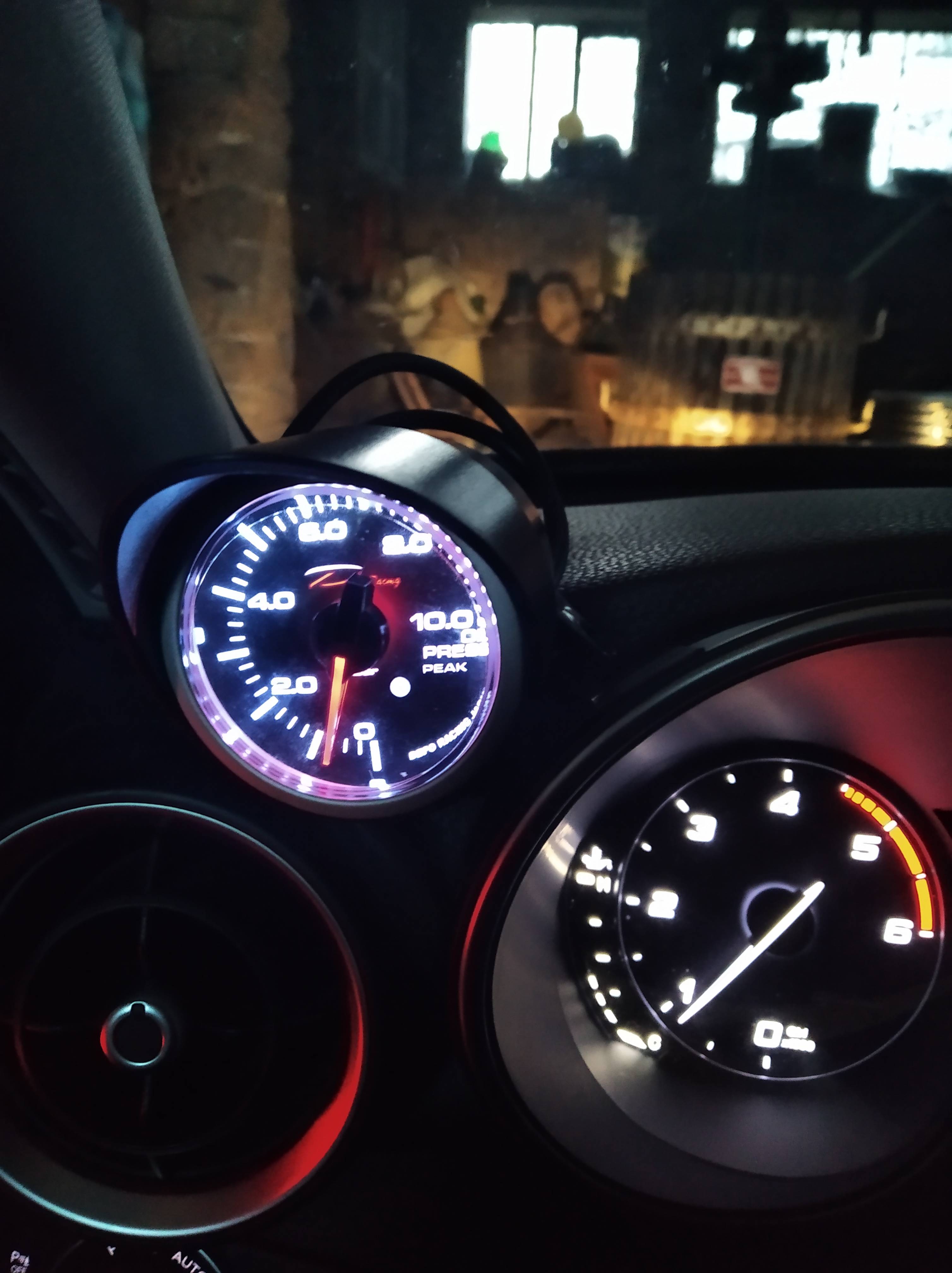

Oggi ho montato il kit manometro pressione olio ( premetto che non mi si è mai accesa la spia bassa pressione olio ) e ho avuto una brutta sorpresa, a minimo è sotto a 1 bar, accelerando arriva a circa 3 bar. Mi auguro che lo strumento dica cavolate. Domani ho preso appuntamento in assistenza per le dovute verifiche ma non mi sono sembrati molto preparati sull'argomento. allego foto

Oggi ho montato il kit manometro pressione olio ( premetto che non mi si è mai accesa la spia bassa pressione olio ) e ho avuto una brutta sorpresa, a minimo è sotto a 1 bar, accelerando arriva a circa 3 bar. Mi auguro che lo strumento dica cavolate. Domani ho preso appuntamento in assistenza per le dovute verifiche ma non mi sono sembrati molto preparati sull'argomento. allego foto Visualizza allegato 263571

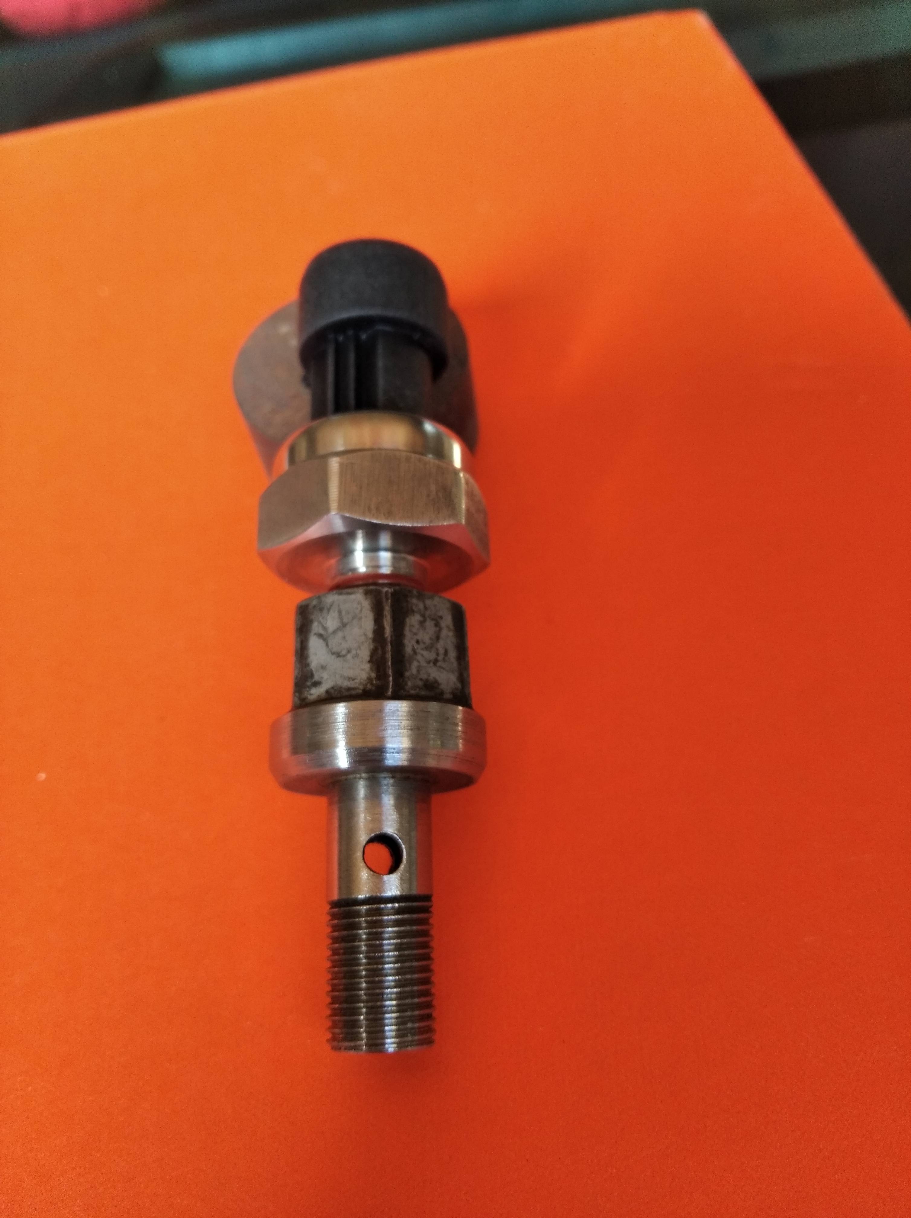

Dove ti sei collegato?
#410
Si, allego foto del pezzo.
