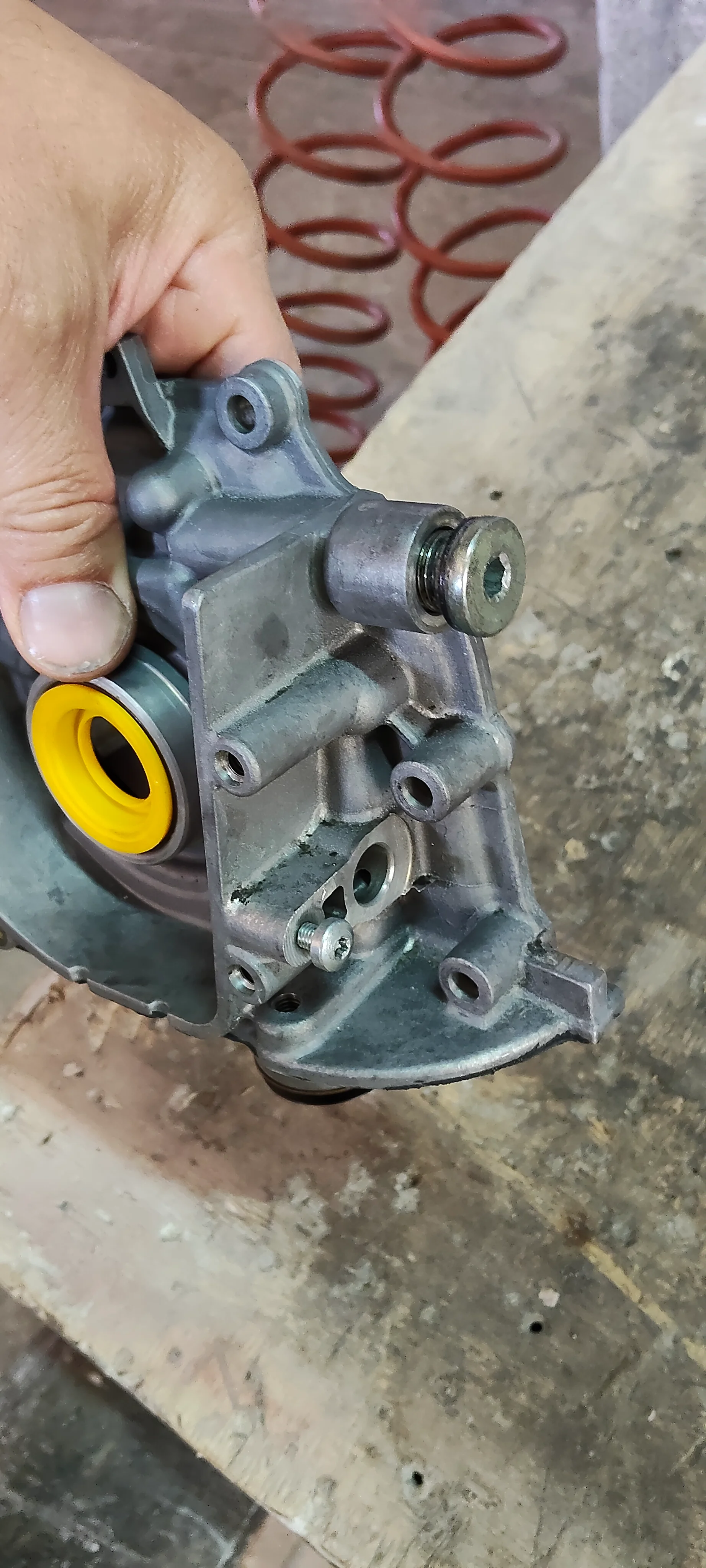

Qua va innestato il gommino, anche se c'è una leggera smussatura è comunque tagliente ...per ciò può danneggiare gli Oring ...
    341.6 KB · Visualizzazioni: 3
    414.3 KB · Visualizzazioni: 1
Reazioni: CONDORALFA75

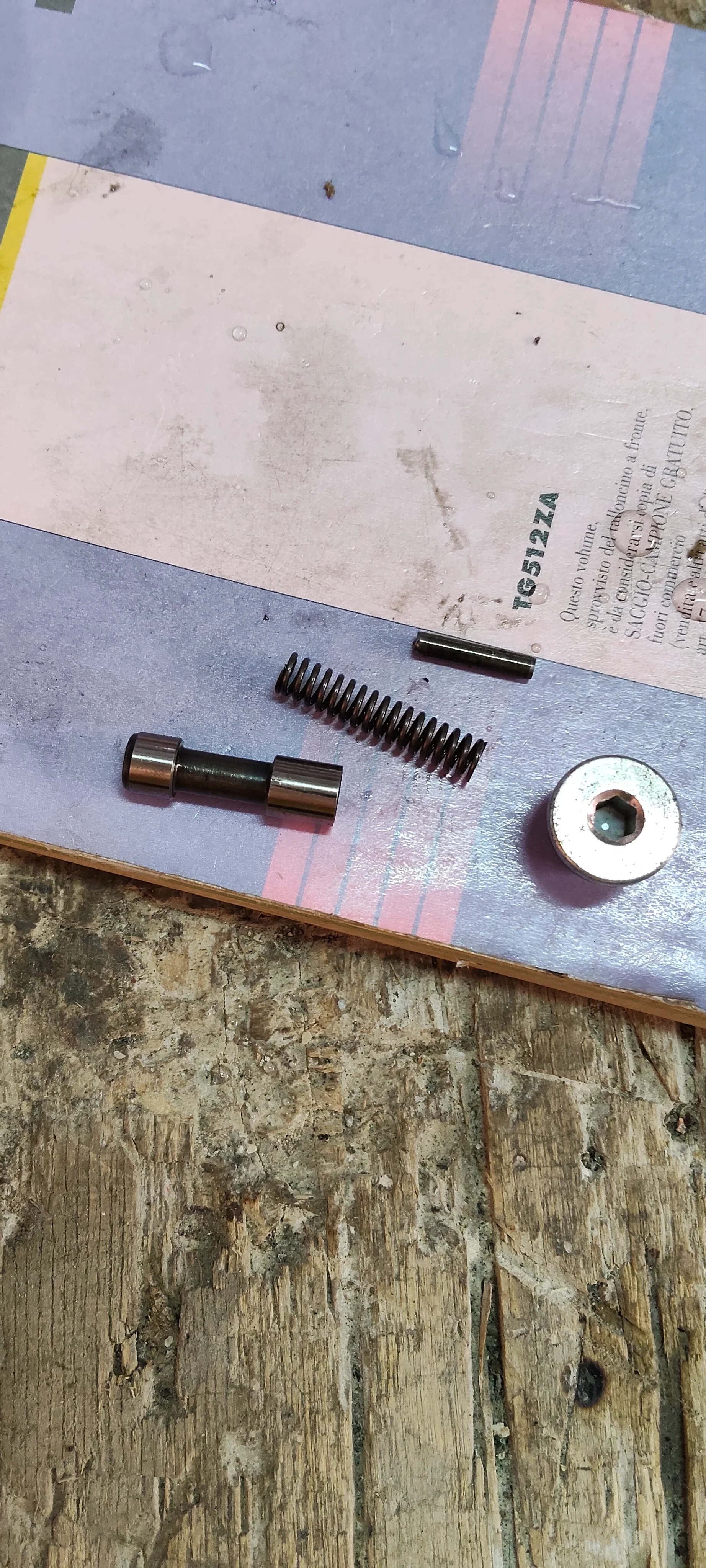

Questa invece dovrebbe essere la valvola di sicurezza che fa tornare l' olio in coppa nel caso si arriva ad una pressione di 6.5 bar se non sbaglio..
    504.6 KB · Visualizzazioni: 3
    1 MB · Visualizzazioni: 1

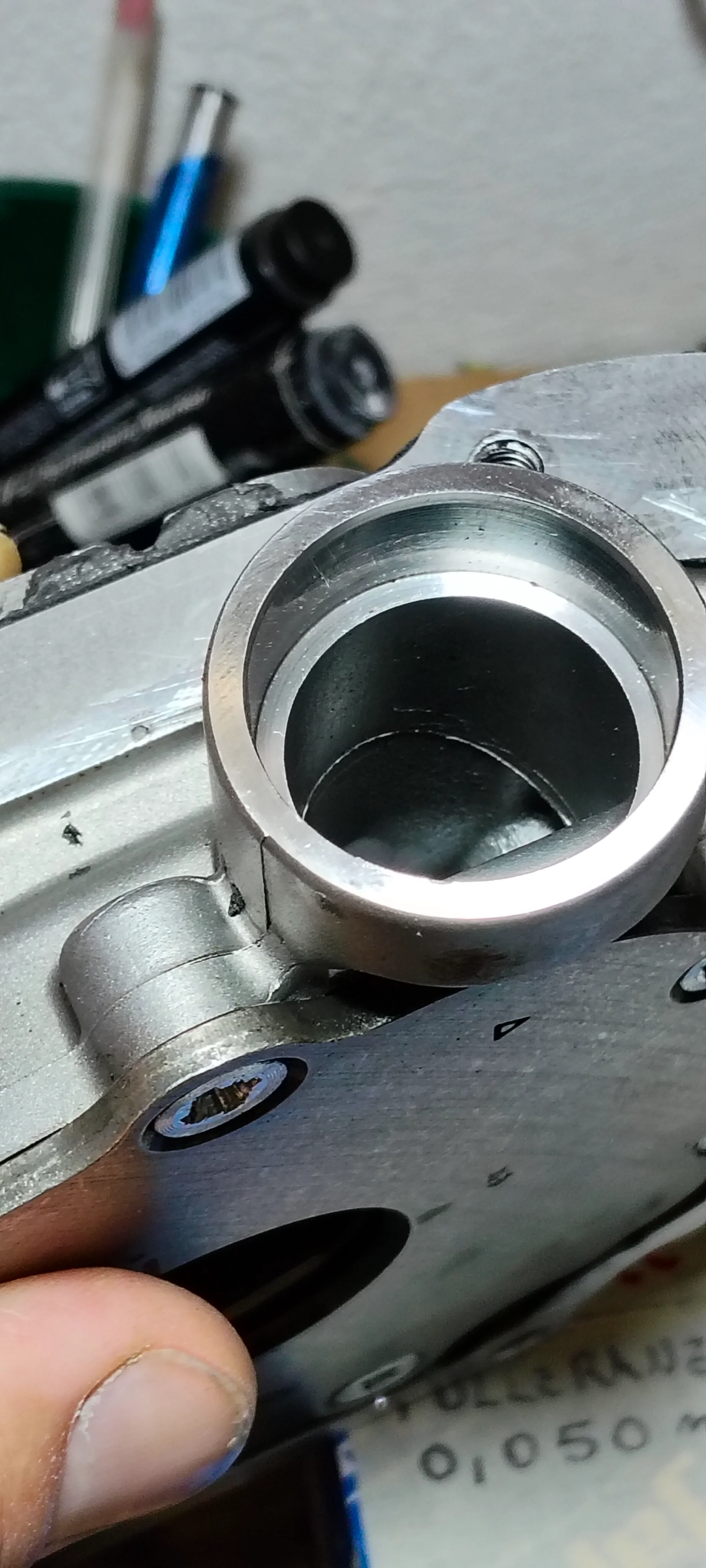

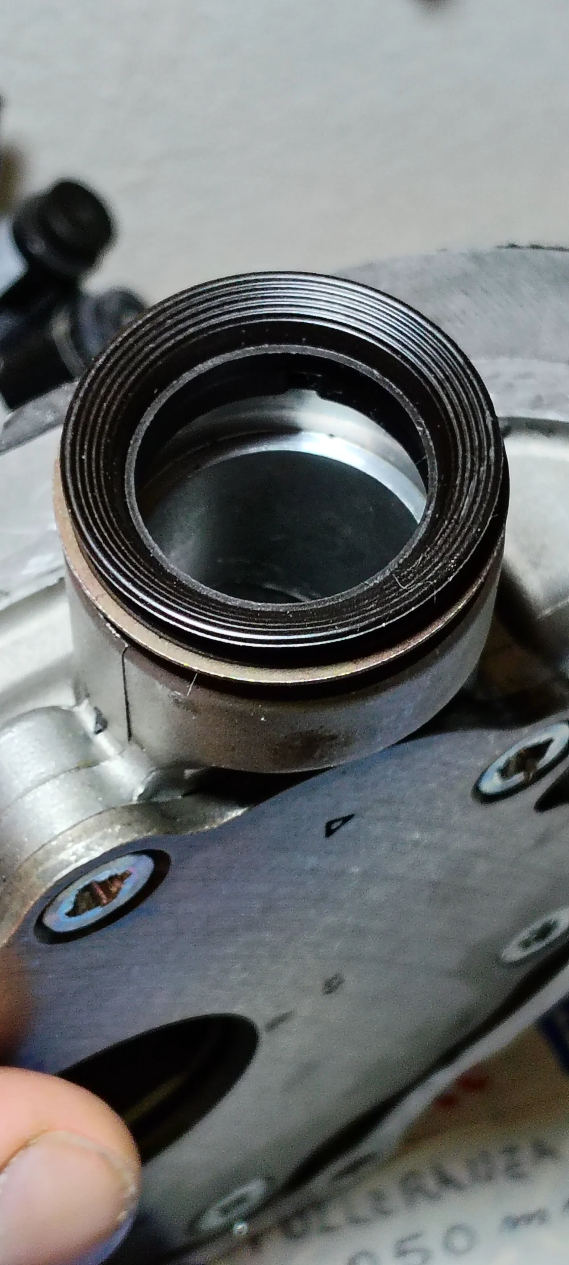

Io sono del parere che la modifica resta la cosa migliore. Il gommino ha un decadimento assicurato, mentre il canottino in alluminio no. Inoltre, per mia esperienza, il gommino è subdolo perché nonostante io non avessi mai avuto spia bassa pressione olio, mi ha fatto svitare tutte le viti della pompa e causato comunque altre usure. Lo ho ancora a casa e quando lo hanno tirato giù era duro come la pietra. Il canottino in alluminio fa esattamente la stessa identica cosa, ma non si usura. Questo è il mio pensiero. Ricordatevi sempre che gomma e olio non andranno mai d’accordo.
Reazioni: Agoss

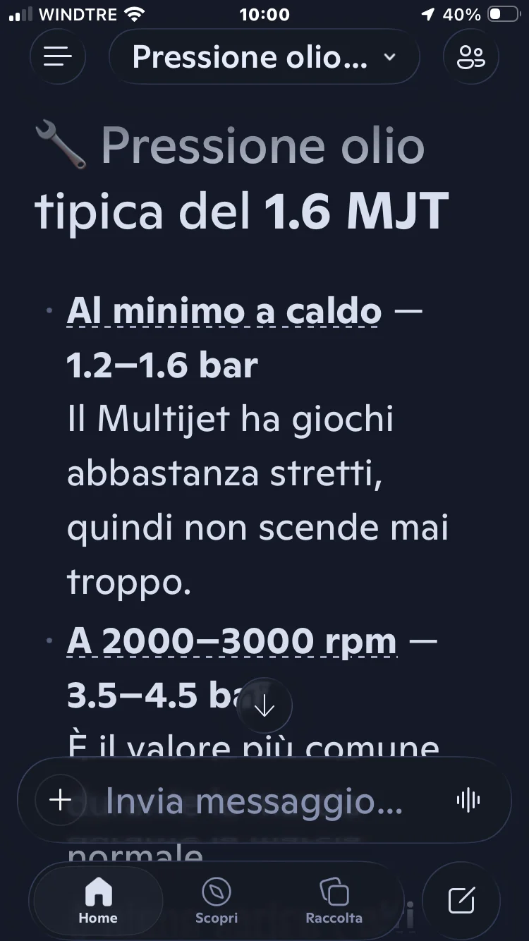

Io i valori li prendo dal computer di bordo con l’obd che comunica con centralina, e mi fido di quelli. Assoluta e relativa è vero, ma quando ci si confronta con altri lo si fa con i valori che si leggono da computer di bordo (siccome penso che tutti lo vedano da lì piuttosto che con un manometro attaccato alla macchina mentre stai viaggiando……) e si, io leggo fino a 5.8 bar, che poi saranno 4.8 ma quello è quello che leggo. Detto questo poi ognuno è libero di pensare quello che vuole, sta di fatto che come dici tu, mettere la modifica e poi non si controllano pompa e bronzine è da matti.
