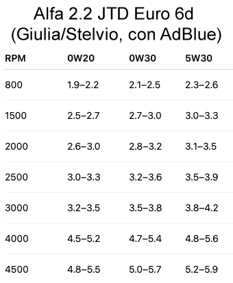

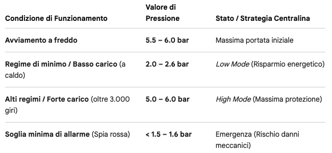

Dati che rispecchiano le curve di pressione nominali a caldo rilevate, nel mio caso mi ritrovo uso 0W20
In esercizio con 0W20:
