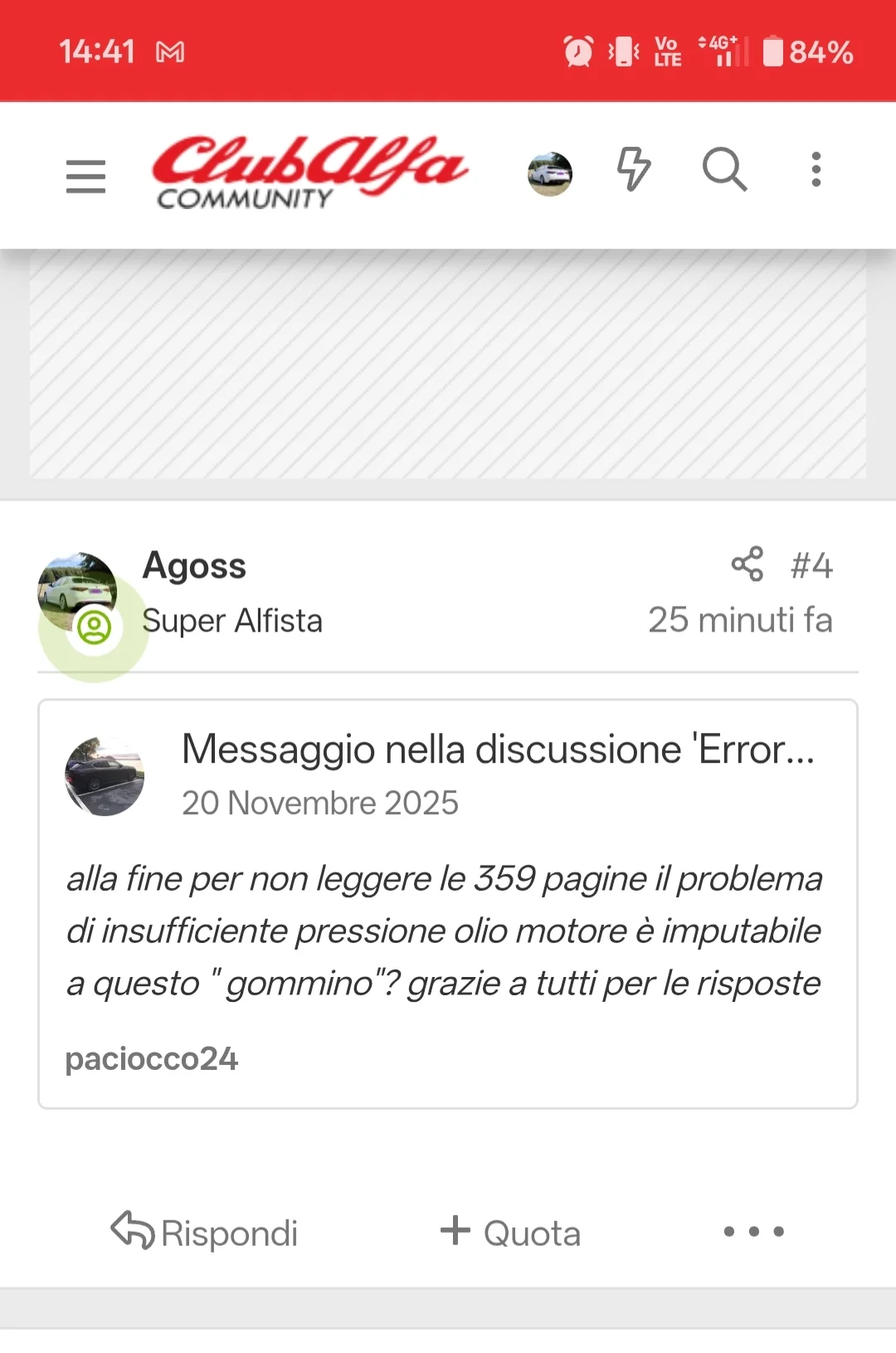

No..guarda la foto....devi cliccare su quel messaggio...ma no nella foto qui sotto ma sui messaggi precedenti
