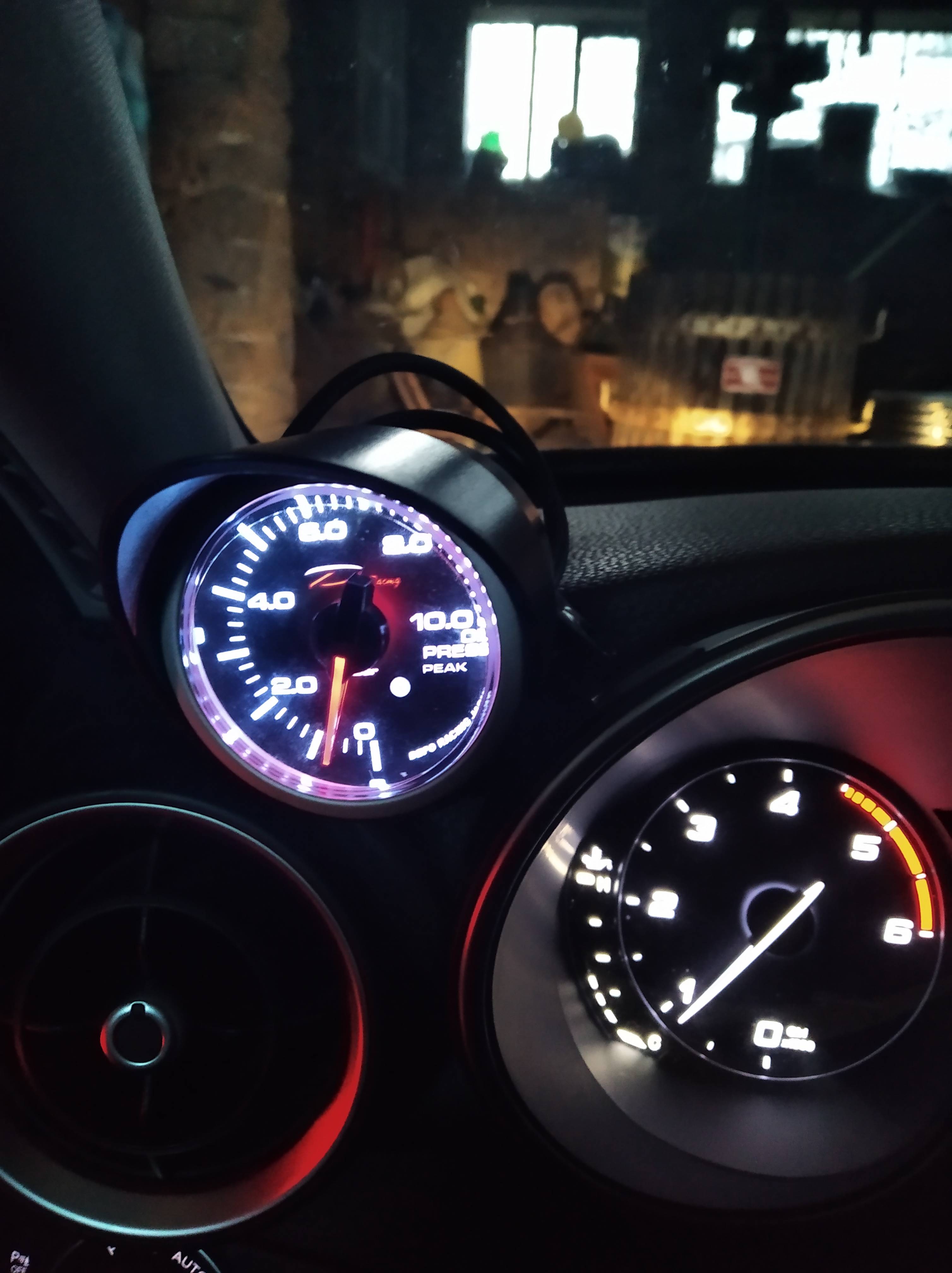

Oggi ho montato il kit manometro pressione olio ( premetto che non mi si è mai accesa la spia bassa pressione olio ) e ho avuto una brutta sorpresa, a minimo è sotto a 1 bar, accelerando arriva a circa 3 bar. Mi auguro che lo strumento dica cavolate. Domani ho preso appuntamento in assistenza per le dovute verifiche ma non mi sono sembrati molto preparati sull'argomento. allego foto Visualizza allegato 263571
Ma il tubo dell'olio poi dal motore all'abitacolo dove lo hai fatto passare? Hai provato a misurare mettendo direttamente il manometro dentro il motore magari così lungo perde pressione? C'è un ragazzo sul gruppo fb che ha montato il manometro sempre sulla mandata della turbina ma lasciando il manometro nel motore, a freddo appena accesa gli da 1.3bar, che è sempre molto basso come valore, anche a lui non gli da nessun errore, dice che per dare errore deve stare intorno ai 0.5bar o sotto a 1 bar. Che olio hai ora quanti km ci hai percorso?
Dal motore all'abitacolo non c è nessun tubo ma un cavetto che porta il segnale allo strumento. Questa mattina sono stato in assistenza e mi anno confermato, che la pressione al minimo deve essere di circa 2,5 bar e la triste notizia è stata che allacciando al portabulbo da me montato il loro manometro professionale la pressione era sempre inferiore a un bar. Ho già prenotato la sostituzione, non da loro ma da un generico (mio nipote) per la prossima settimana. Ho il selenia 0-30 da circa 9000 km, olio adottato da poco più 50000 km.
