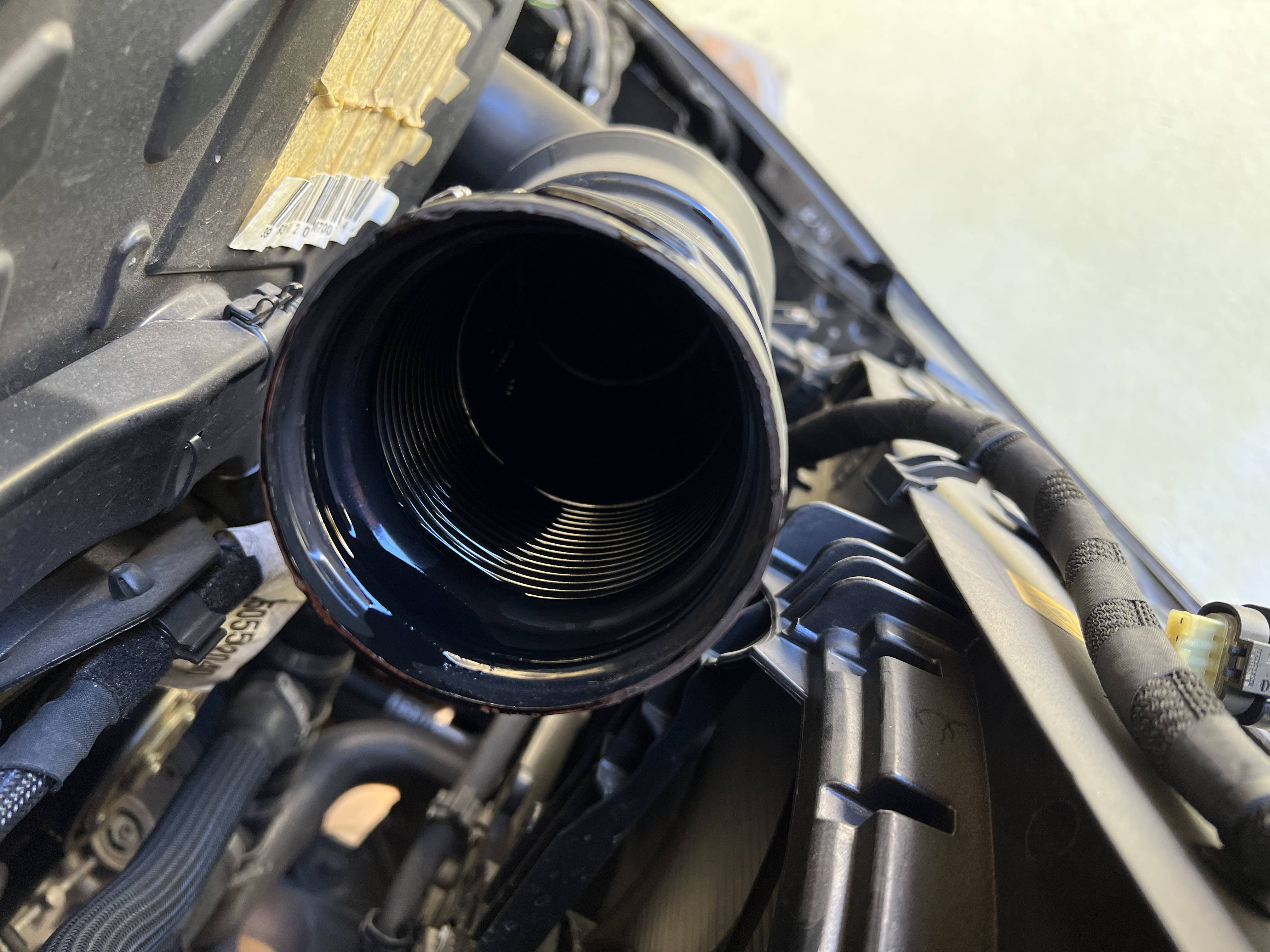

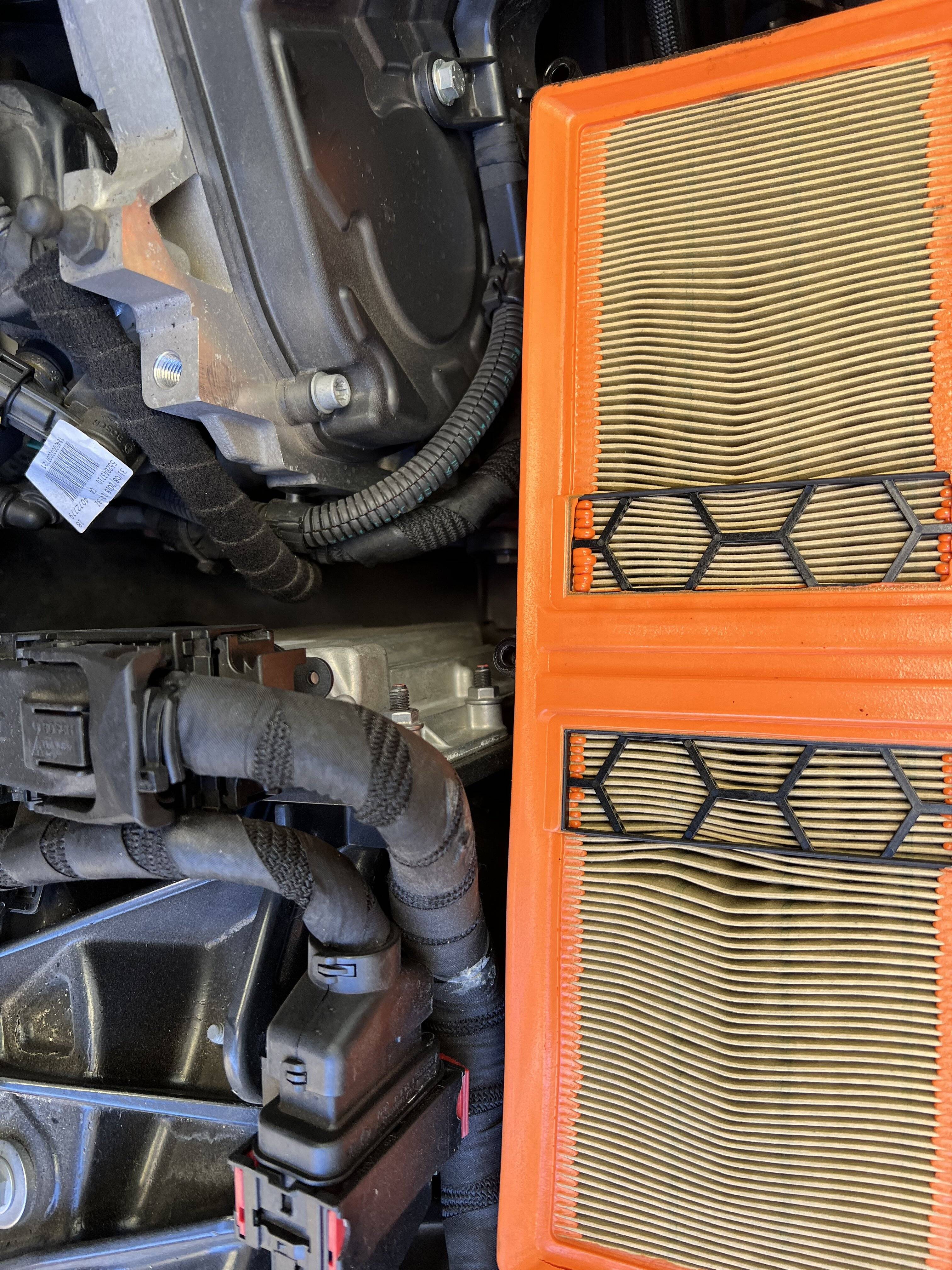

Oggi ho fatto il tagliando.. filtro aria diciamo quasi pulito, mentre il condotto di aspirazione bagnato d’olio.
Farò chiudere egr intanto

Guarda che la tua è una versione con una sola egr che scarica direttamente nel collettore e tu stai guardando la parte della linea di aspirazione ancora prima del turbocompressore.
QUello che vedi è la condensa dei vapori del basamento che sono rimasti prigionieri nel condotto quando hai spento il motore. La maggior parte di quel fluido è condensa con una minima componente di olio e fumi carboniosi di combustione filtrati nel basamento.
Per eliminare quel fluido nero devi semplicemente installare un decanter per i vapori del basamento. Non avendo la seconda vaschetta puoi facilmente installare una provent 200 al posto della seconda vaschetta.
La egr la trovi dall'altra parte che si infila con un tubo direttamente nel collettore di aspirazione a sinistra della valvola a farfalla; per vedere i suoi effetti incrostanti devi smontare la valvola a farfalla prima del collettore
Si esatto, però i vapori olio sommati agli effetti della egr penso siano aggravanti per il corpo farfallato
