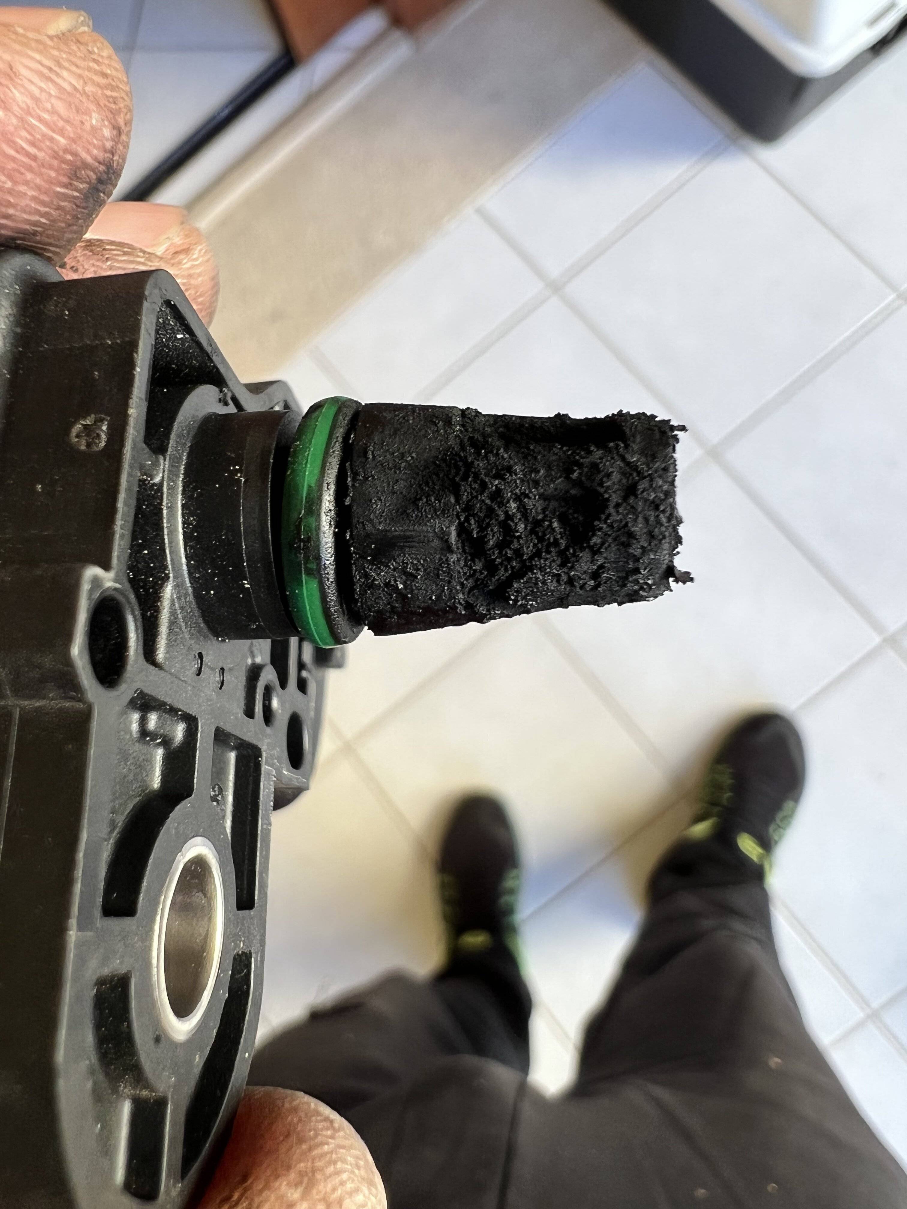

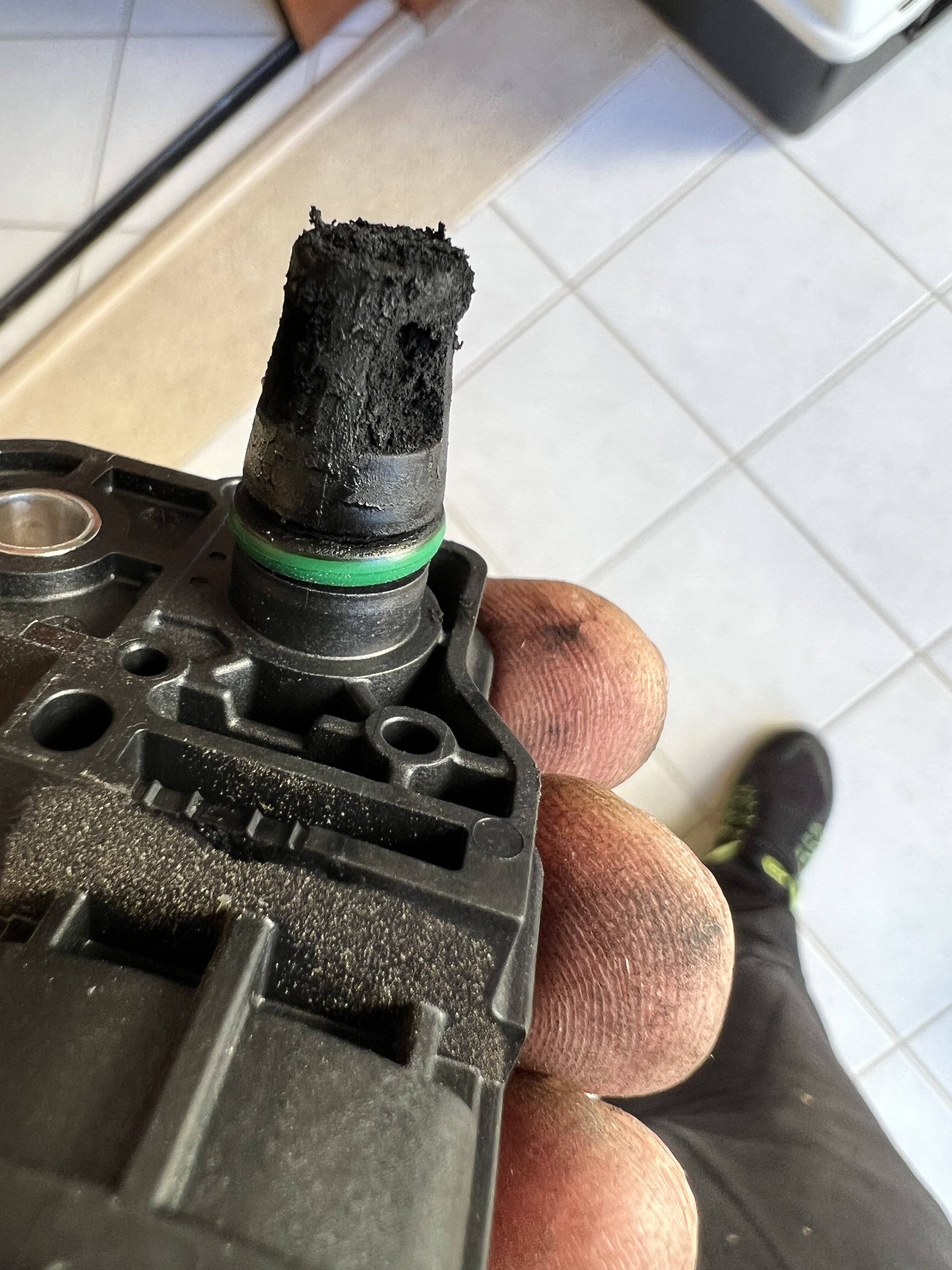

Oggi pulito sensore Map.. praticamente tappato.. l’auto è una 190cv con 36mila km.. uso sempre blue diesel e faccio quasi sempre super strada.
Era da alcuni mesi che borbottava appena avviata mentre stava al minimo.. adesso vediamo se lo rifarà ancora.
Volevo spruzzare additivo per pulire il condotto e corpo farfallato, pensate sia una buona idea? Eventualmente mi indicate un punto in cui spruzzare il prodotto?

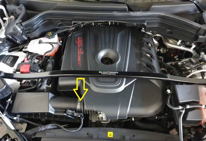

Circa il prodotto, alcuni video spuzzano dopo il debimetro, altri prima del collettore di aspirazione. Il prodotto l'ho comprato ma non l'ho mai usato.
Reazioni: Kelkome
Per pulire il condotto di aspirazione devi aprire un piccolo spazio nella linea di aspirazione togliendo la fascetta clck r con apposita pinza e spostando il tubo di gomma a fisarmonica subito a valle della scatola del filtro dell'aria, dove si trova integrato anche il cosiddetto debimetro o flussometro o maf che dir si voglia. Lo spazio deve essere quello necessario ad introdurre il tubetto della bomboletta di solvente.
Seguendo le istruzioni a motore perfettamente caldo devi portare il motore a circa 2000 giri, magari facendoti aiutare da un amico.
Il prodotto spray lo devi spruzzare nell'aspirazione verso la turbina in piccole quantità per circa un secondo seguite da due o tre secondi di pausa.
Ogni cinque o sei spruzzate dovrebbe seguire un'accelerata a fondo per pulire eventuali residui. Personalmente consiglio di prendere un prodotto con elevato livello di nebulizzazione come il liquimoly o che produca schiuma come il dsc syntoflon, con entrambi puoi anche evitare le accellerate.
Dopo aver finito di spruzzare la bomboletta, indipendentemente dalle istruzioni non spegnere mai il motore, ma piuttosto fallo girare per cinque minuti al minimo. Non spegnere mai il motore, malgrado alcune istruzioni lo consiglino, perchè alla riaccensione correresti il rischio di apirare troppo solvente e morchie accumulati nella linea di aspirazione e questo potrebbe produrre un'accellerazione indesiderata.
Richiudi la linea di aspirazione a motore ancora acceso al minimo e la relativa fascetta click r, magari potresti sostituirla con una fascetta tradizionale jubilee di più facile gestione per apri e chiudi con un comune cacciavite.
Poi con molta delicatezza ti avvii e raggiungi una strada ad alto scorrimento dove devi viaggiare in settima od ottava marcia appena sopra i 2000 giri per almeno dieci minuti.. Il motore con rapporti così lunghi scorrerà fluido e regolare anche se brucia piccole quantità di residui carboniosi sciolti dal solvente, ma stai attento ai limiti di velocità perchè risulterà più allegro del normale.
Per alcune ore o giorni ti sembrerà che la macchina sia particolarmente brillante, perchè in realtà quando affondi bruci ancora una piccolissima quantità di morchia oleosa e solvente che viene aspirata dalla linea di aspirazione. Non farci la bocca perchè dopo poco questo effetto purtroppo sparisce.
Ricordati di cambiare l'olio motore dopo la pulizia dell'aspirazione.

Se il sensore e molto sporco figuratevi i collettori al interno basta guardare con la pila per farsi un idea di tt la roba che c’è dentro.. e i vari problemi che prima o dopo arrivano…

Escludete l’egr da qualcuno serio finché siete in tempo, tutti i sensori li trovate sporchi come prima entro 1 mese..
