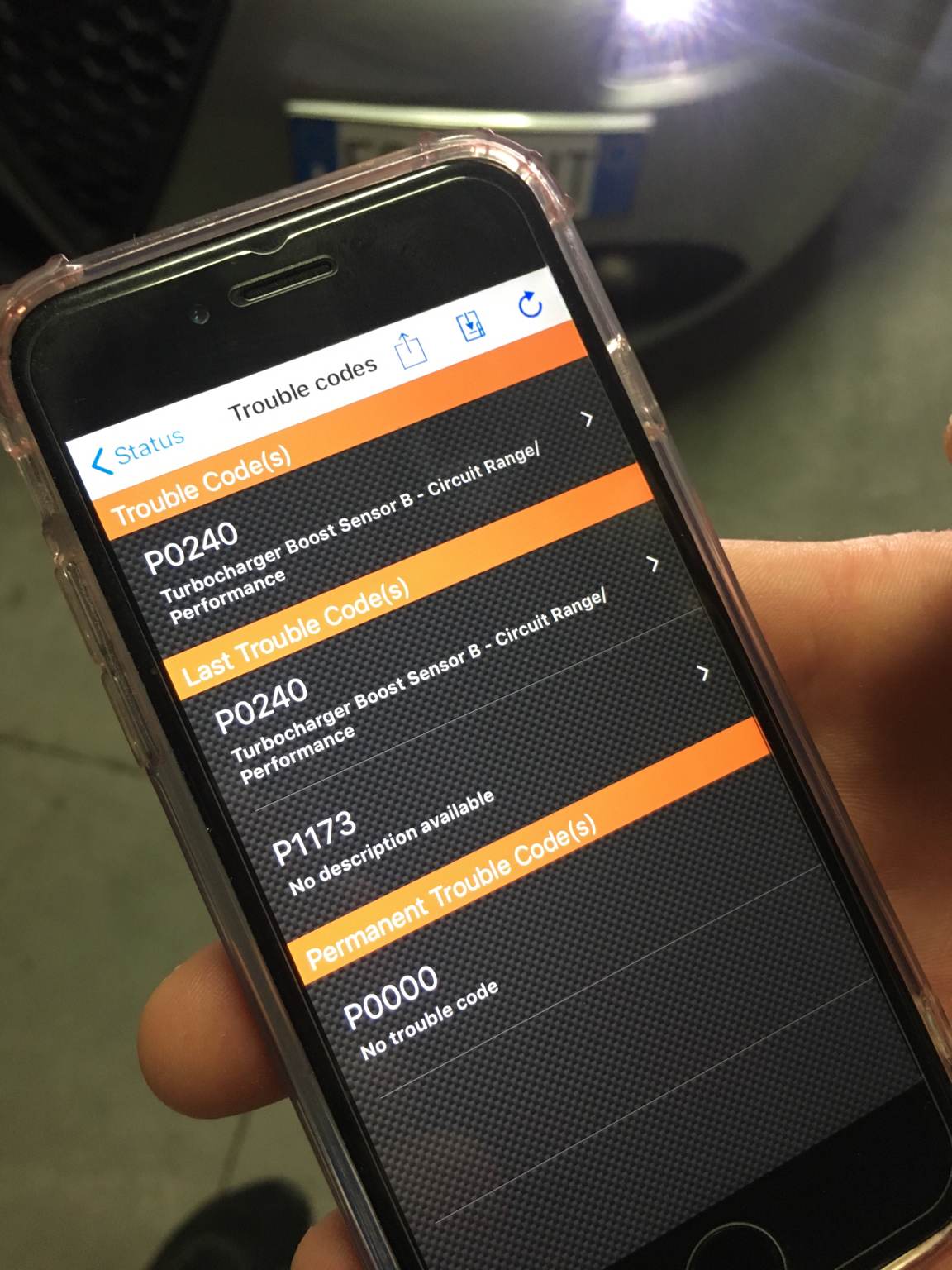

Ciao ragazzi, successo anche a me.. ero a 120, apro tutto e a 150 spia motore, spengo la spia motore ma la pressione del turbo in Dynamic con supera la metà scala.. (auto mappata) se vado piano e non arrivo alla metà la macchina va ma con la metà della pressione, se schiaccio che voglio superare la metà si riaccende la spia motore..

Ciao ragazzi, successo anche a me.. ero a 120, apro tutto e a 150 spia motore, spengo la spia motore ma la pressione del turbo in Dynamic con supera la metà scala.. (auto mappata) se vado piano e non arrivo alla metà la macchina va ma con la metà della pressione, se schiaccio che voglio superare la metà si riaccende la spia motore.. Visualizza allegato 188729
