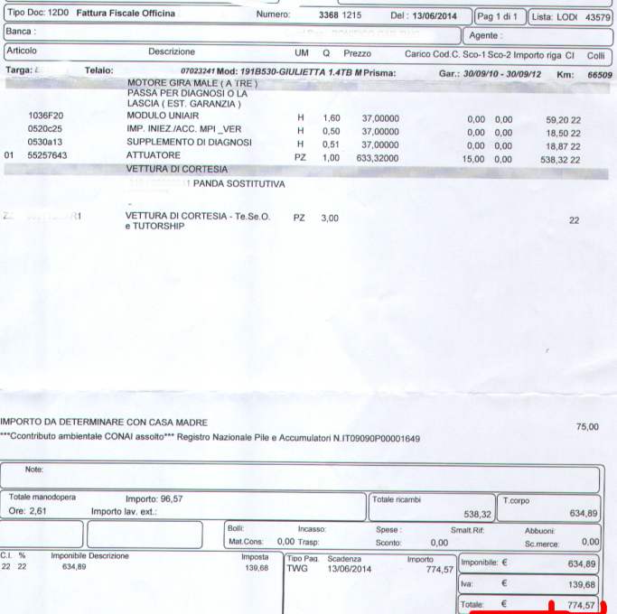

Il modulo costa 948 più iva in Italia non lo revisionato bisognerebbe spedirlo al estero per farlo revisionare
Reactions: Antonio156alfa

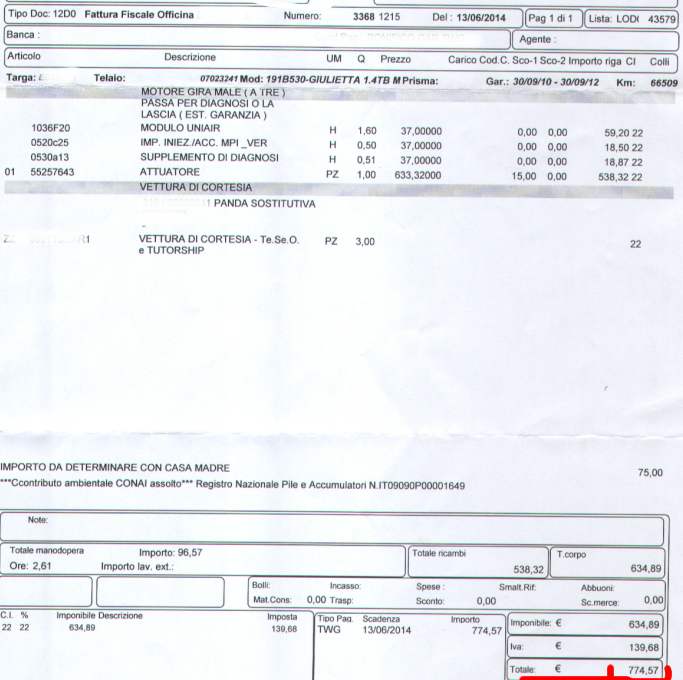

Se qualcuno mivdice dove si trova a 600euro lo compro subito e gli faccio pure il regalo
Ecco la Fattura : (L'attuatore è il Modulo Multiair )
Reactions: igoroptik
Ottimo Chi è il concessionario?a parte che è del 2014 magari tra covid e guerra i prezzi sono lievitati
Non è mia l'ho presa su questo forum , basta che visiti le discussioni sul modulo multiair e trovi chi l'ha postata e in privato ti fai dire quel'è l'officina ; Comunque IO non ho mai fatto nulla al modulo multiair ( ha sempre funzionato perfettamente senza nessun accorgimento particolare ) , ma all'epoca 2014-2015 i prezzi erano questi, oggi non so . Ti consiglio di veder bene perchè in molti casi il modulo non è guasto , quindi non va cambiato e comunque è prodotto da una Ditta Tedesca (non in Italia ). Leggiti bene le discussioni in merito su questo forum. Vedi anche questi allegati :
