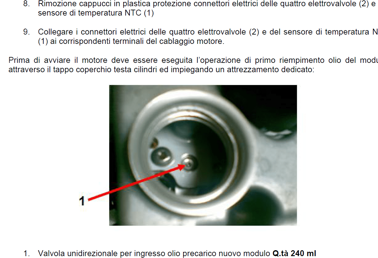

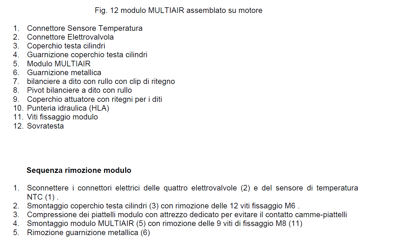

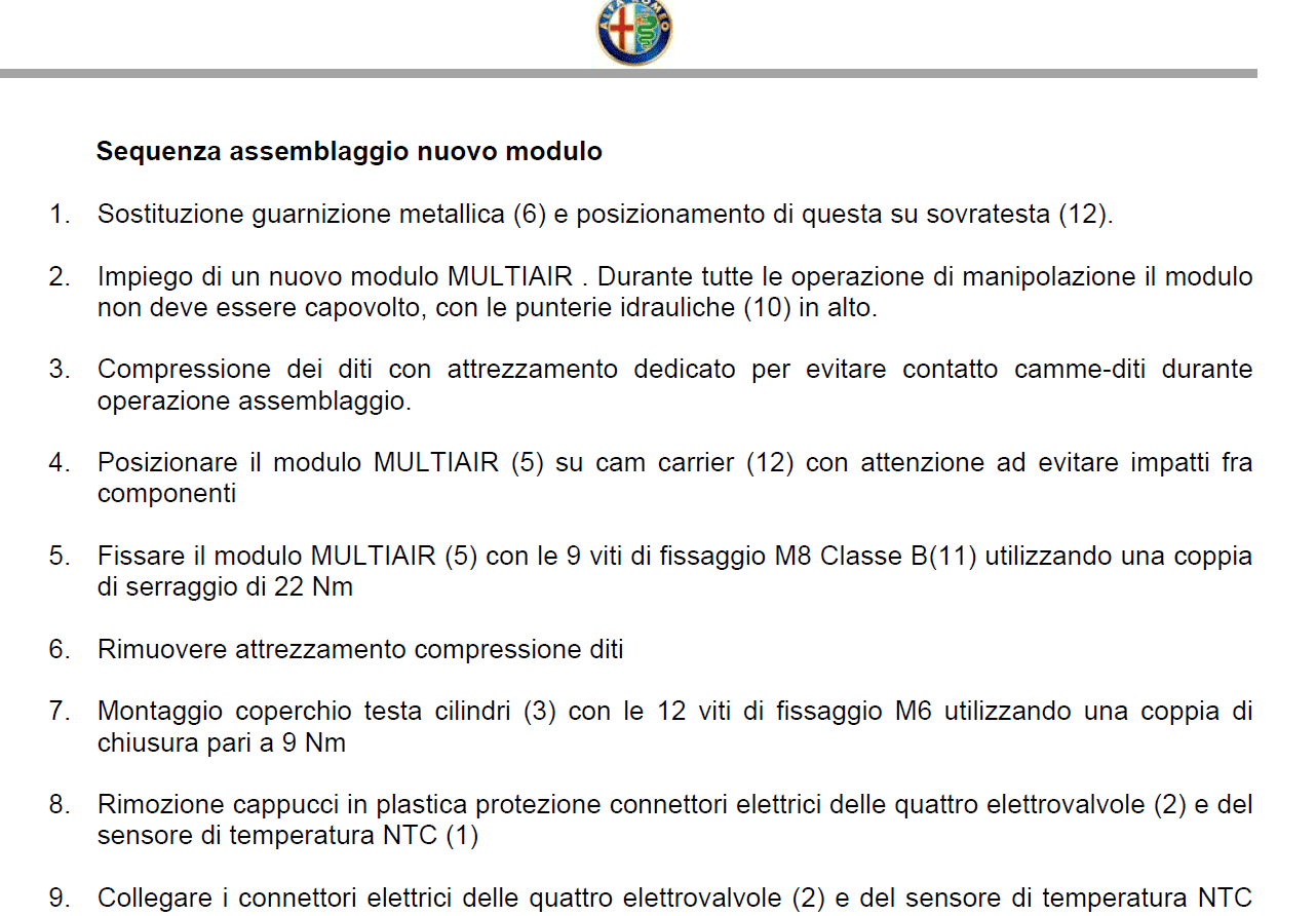

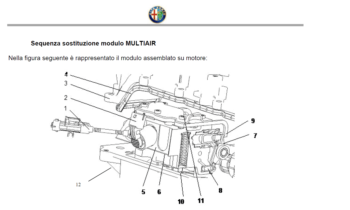

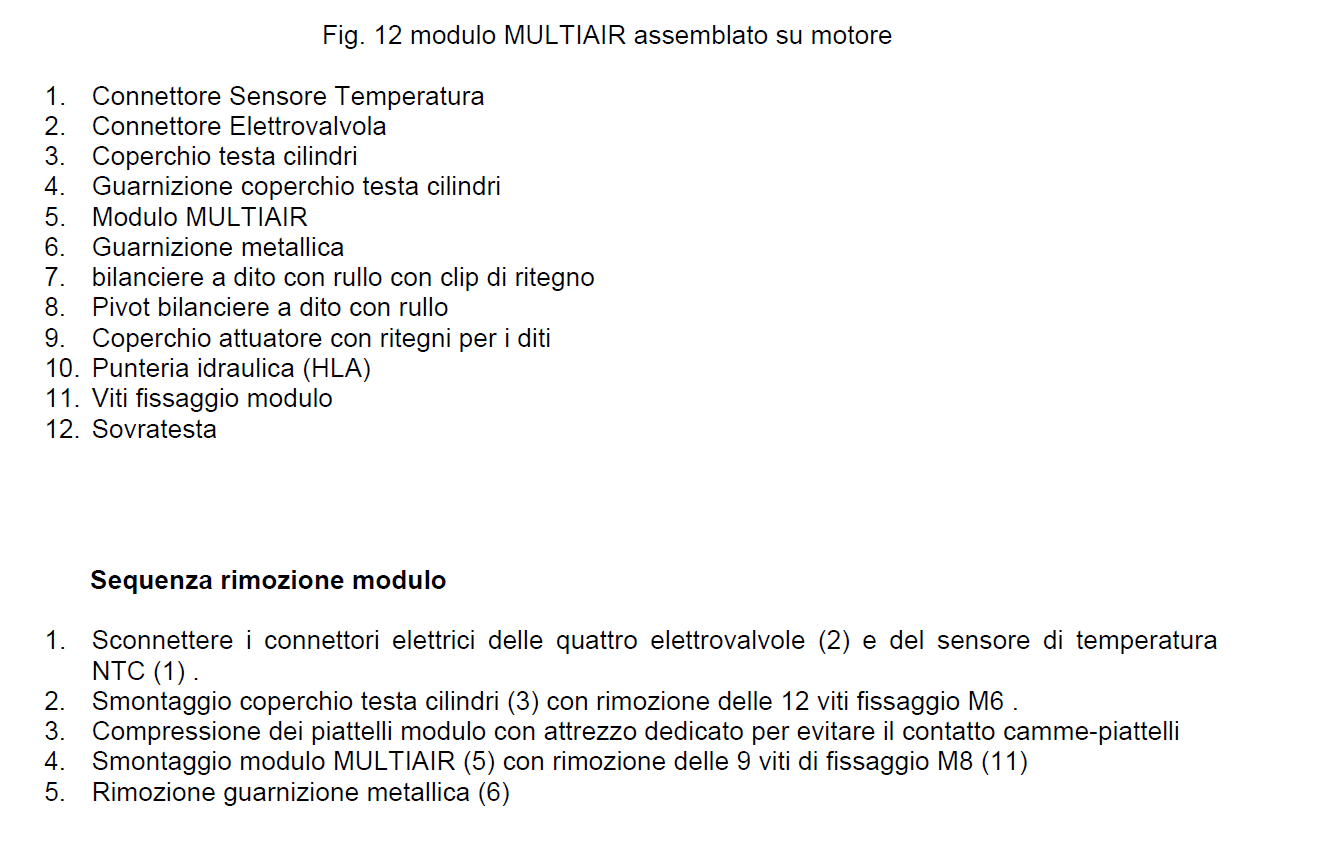

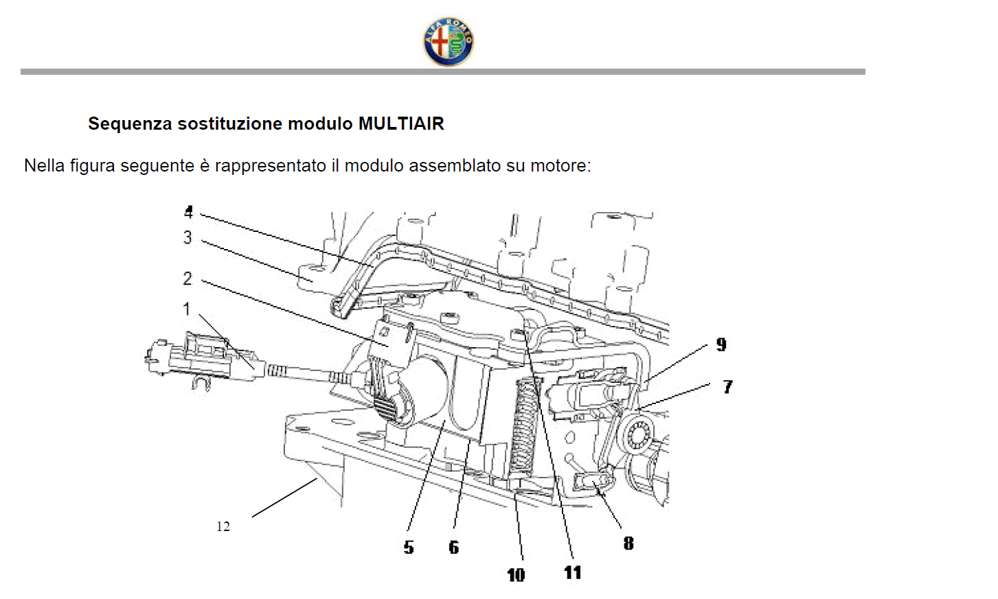

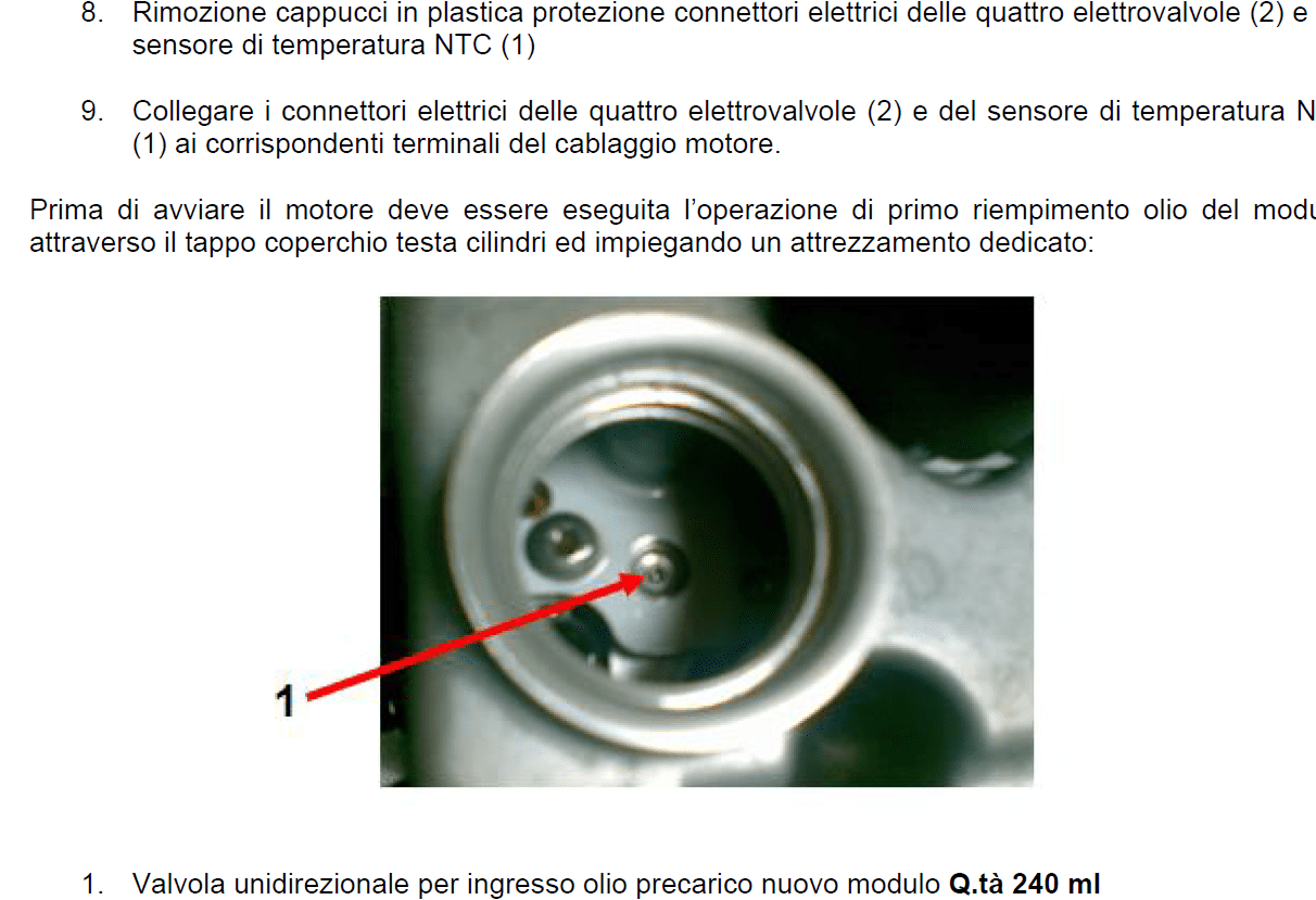

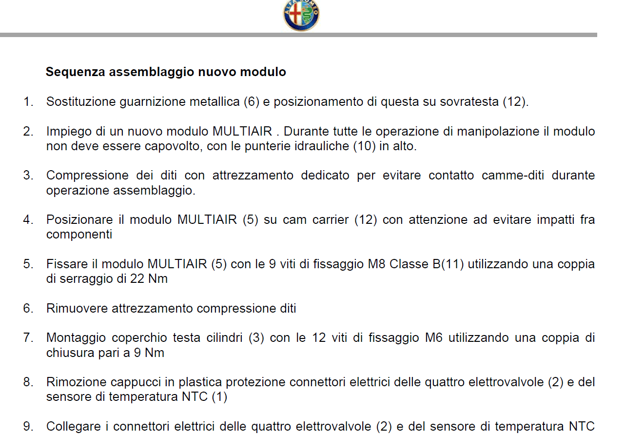

Visualizza allegato 243240
Visualizza allegato 243241
Naturalmente questo manuale è relativo alla Mito, ma nell'insieme la procedura e simile anche per il tuo modello.
