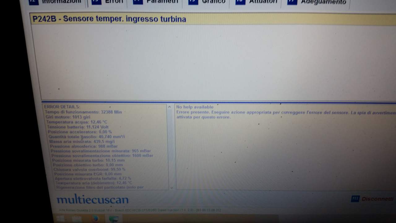

Passato questo mese si ripresenta lo stesso errore ma essendomi procurato un ELM decido di fare un po’ di diagnosi per i fatti miei.
Passano le settimane e tutti i venerdì mattina stesso errore(sempre di venerdì).
Passano ancora le settimane ed il problema si aggrava, ovvero l’errore appare sempre più spesso arrivando a darlo sia la mattina che la sera al momento di riprendere l’auto.
Controllando con MES l’errore riportato mi rendo conto che al momento in cui si verifica l’errore (sempre durante l’avviamento e mai in marcia) la tensione della batteria è bassa (in allegato uno screenshot).
Comincio a pensare che effettivamente ho cambiato posto di lavoro e adesso con la macchina ci faccio solo 12Km all’andata e 12 al ritorno e che forse è un po’ poco per caricare totalmente la batteria.
Così provo a caricare la batteria e….magicamente sono spariti tutti i problemi.
